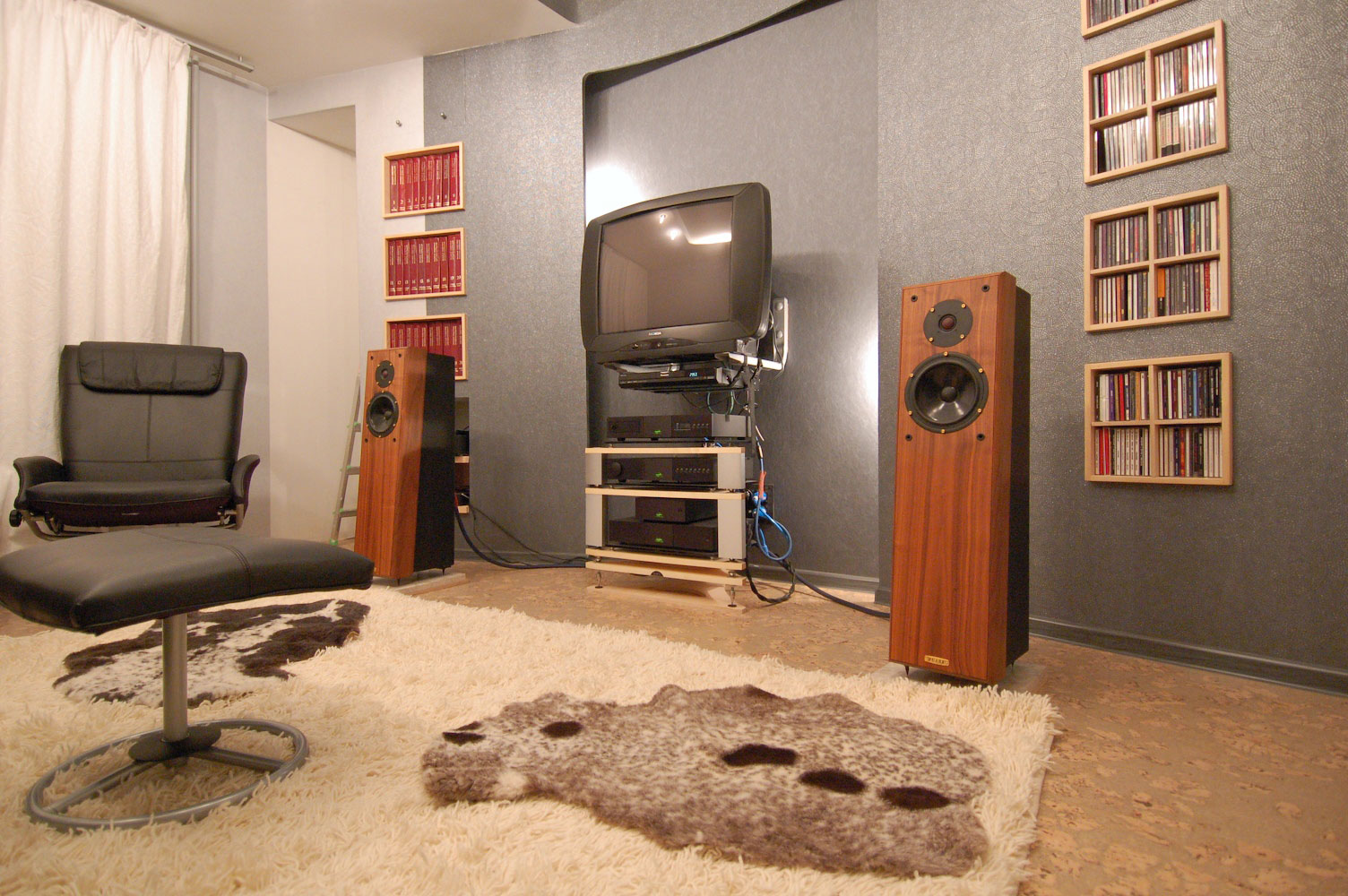

Интерьер гостиной у нас дома не обновлялся достаточно долго, лет 20: то руки не доходили, то время не было. Наконец то пришло время начинать, были проштудированы все посты на нашем форуме, просмотрены варианты акустической обработки жилых помещений и у нас и за рубежом. Консультировался с Андреем Смирновым, за что ему огромное спасибо.
К сожалению площадь помещения 17,5м2 и потолки 2,50 не позволяли сделать все что хотелось, да и функционально нужно еще и жить в этой комнате, принимать гостей, спать, смотреть телевизор и т.д. Хотелось сделать интерьер в минималистском стиле, но с изюминкой. Ну и самое главное улучшить акустические характеристики помещения. Низкие потолки не давали возможность сделать подвесной потолок по всей площади без большой потери пространства. Демонтировать старый досчатый пол мои домашние категорически отказывались, нужно было во время ремонта еще и жить в этой комнате. Демонтаж и новая стяжка сильно бы усложнило проживание (в новой квартире, конечно, буду делать правильный плавающий пол, а лет на 5 и так хорошо).
Интерьер придумывался недели 2, параллельно закупались материалы.
Потолок решил делать из ГКЛ, рассматривал вариант аккустического напыляемого (в аккустик.ру)-достаточно дорого-чуть больше 120 евро за метр, без учета выравнивания потолка (плиты перекрытия лежат криво - со ступеньками, пришлось бы нанимать кого нибудь), а уверенности, что выровненный слой будет держаться хорошо не было, в некоторых местах нужно было нарастить 4-5см, да и слишком много примеров недобросовестной работы подрядчиков. У моих друзей делали ремонт гастарбайтеры-один молдован теперь ненавидит, другой - таджиков. Это все ладно - можно было нанять подороже хорошую бригаду для потолка. Остановило только то, что невозможно было посмотреть готовые решения с этой отделкой и послушать в этих помещениях.
Потолок сделал разноуровневый (в центре просто выровнял Ротбандом Кнауфф, отшпаклевал, покрасил, в дальнейшем там будет декоративная рассеивающая решетка из светлого дерева: клен, белый ясень) по бокам и над точкой прослушивания ГКЛ 12мм+Шуманет на расстоянии 10-11см от перекрытия с отверстиями (акустический смог найти только 50х50, при сложной линии подвесного потолка не хотелось работать с маленькими плитками), поэтому отверстия сверлились разного диаметра в стандартных листах, подвесы использовались обычные, но с обязательной прокладкой 1 слоя полимернобитумного холста между подвесом и профилем и 2 слоев между подвесом и перекрытием. Гипсокартон везде прикреплялся к профилю саморезами через уплотняющую ленту. Профиль крепился к стенам и потолку через уплотняющую ленту.
Стены за АС из гипсокартона 12мм в 2 слоя с полимернобитумным холстом посередине+Шуманет, в полках из ГКЛ (ниши) внутри ставил мин вату. На остальных стенах рулонная техническая пробка, местами листовая с последующей шпаклевкой и поклейкой обоев. (по центру хотел сначала оставить натуральный декор пробки, по дизайну не подошла и пришлось заклеивать обоями).
Основа пола осталась старой-доска, выровнял немного: где совсем горбатый был шлифовальной машиной, протянул саморезами где скрипел, затем запенил монтажной пеной в местах скрипа и в местах установки АС и компонентов. Затем постелил пробковый паркет, под покрытием слой пенополиэтилена 2 мм и слой технической пробки
Окна оставил старые -еще хорошие деревянные. Трудоемко, но дешево: отшпатлевал, покрасил, приклеил уплотняющую ленту. Пластиковые не рассматривались, а хорошие деревянные стоят от 5-6 К.уе , относительно недорогие 2-3 К.уе много нареканий о качестве и последующей эксплуатации-рассыхаются. Звукоизоляция благодаря уплотняющей ленте на всех окнах, наружных и внутренних, существенно улучшилась, да и между окнами сантиметров 15 воздуха - тоже хорошо.
Освещение: Отраженный свет в 2 зонах - просто обычные матовые лампы накаливания и светильнички на потолке-6 шт.-галогенки на 220в, выбирались точечные выносные, чтобы и немного потолок освещали. Полностью встроеные в потолок не освещают его вообще и темный потолок визуально кажется ниже.Электричество: провел три отдельные линии по 3x2,5 мм2 NYM на источник и TV,
3Х4мм2 - на усиление, какая то моножила американская в броне-друг принес инженер-электрик(дареному коню в зубы не смотрят), для аудио сделал блок розеток 4 шт, розетки Furutech FI-E30®, основа пластиковая разделочная доска из Икеи.
Вроде пока все. Встроенные шкафы в ниши еще делают, в центре потолка будет не очень могучая рассеивающая конструкция из дерева, за диваном тоже рассеивающая конструкция. По углам какие-нибудь ловушки для баса. Телевизор заменю на плоский.
В целом ремонтом доволен default_wink.png .
Выводы: выравнивание потолка нужно было заказывать штукатурам - не очень дорого, но самому очень трудоемко, остальные работы, где нужно в первую очередь качество доверил бы только хорошим специалистам, но под постоянным контролем. Для этого нужно брать большой отпуск, и время жалко и отпуск пропадет, поэтому делал по выходным и после работы. После каждого большого этапа заносил на денек систему в комнату, слушал: изменения в звучании были постоянно. После монтажа стены и потолка существенно улучшилась динамика, но была еще очень звонкая комната, после поклейки обоев, установки пола, штор все невилировалось и конечный результат понравился. Не зря все затеял! default_wink.pngdefault_smile.pngdefault_wink.png

А сколько в результате высота комнаты получилась? Та же беда - низкий потолок - 2.5 м default_smile.png
Профиль на потолок сами делали (крепили)?
Все делал сам, высота в центре 2,50 по бокам 2,40

скажите плиз, а если врубить музыку громко (не до остервенения конечно, а при нормальном для Вас уровне) и закрыть дверь - в других комнатах очень все слышно?
Олег конечно слышно не очень но слышно, я не ставил себе задачу хорошей звукоизоляции, в этой комнате 2 капитальных стены - кирпич и 2 гипсолитовых перегородки, комната небольшая и если делать звукоизоляцию на перегородках, потеряешь в площади. Да еще дверь у меня не глухая, что тоже нехорошо, но менять не буду, жена не хочет, да и для интерьера нужна дверь со стеклом.

Неплохо.. Полочки отличные. Серый приятный получился.
Возможно не стоило проводить водораздел между серым и белым по книжным полкам, а сделать серый до наружней стены - так будет более цельно. При этом внутри проёма оставить белый. То, что серый залез на подвесной потолок - тоже не очень хорошо.
И ещё белые шторы не в кассу - сливаются с потолком и стенами default_blink.png Имхо, тяжелые серые с фактурой были бы в самый раз - по тону чуть потемнее чем серый на стене - всё сразу заиграет.
В центричной композиции всегда неплоха ассиметрия, серый до наружной стены конечно цельнее, но менее интересно . Серый залез на подвесной потолок для поддержки пластики, стена рядом с подвесным потолком изогнута и если тупо обрезать у вас визуально получится угол, а не сопряжение-извиняюсь если на фото это не очень хорошо видно: изгиб и серебрянные обои. Тяжелые белые шторы с вышитым белым орнаментом рядом с серебряными обоями смотрятся очень неплохо, дополняя светлый акцент ковра на полу и если учесть что потолок в этой части освещен слабо, ни о каком сливании не может быть и речи. И наконец если сделать шторы темнее, чем серые обои (а ведь там достаточно плотный серый процентов 60-65 от черного или примерно Pantone 424C, чуть холоднее) появится очень активное пятно - соответственно если делать шторы темнее это процентов 75-80-почти черный (слишком мрачно для жилой комнаты с черной мебелью и черной аппаратурой. Композиционно шторы будут спорить с центром композиции, а центр у меня стойка с аппаратурой Naim черного цвета - пусть лучше она играет default_blink.png
