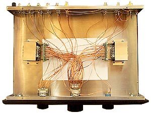

Можно ещё посмотреть Sonic Euphoria PLC. Подешевле и на вторичном рынке попадаются.
Внутри красиво:
Однако XLR’ов совсем нет, которые нужны автору.

У этого преда куча версий, в том числе и балансный вариант.
Да… правда:
