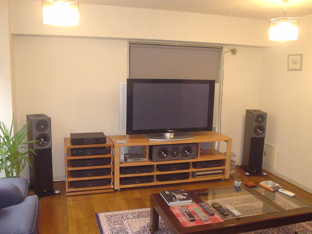

Валера, я так понимаю речь идёт об этой акустике?!

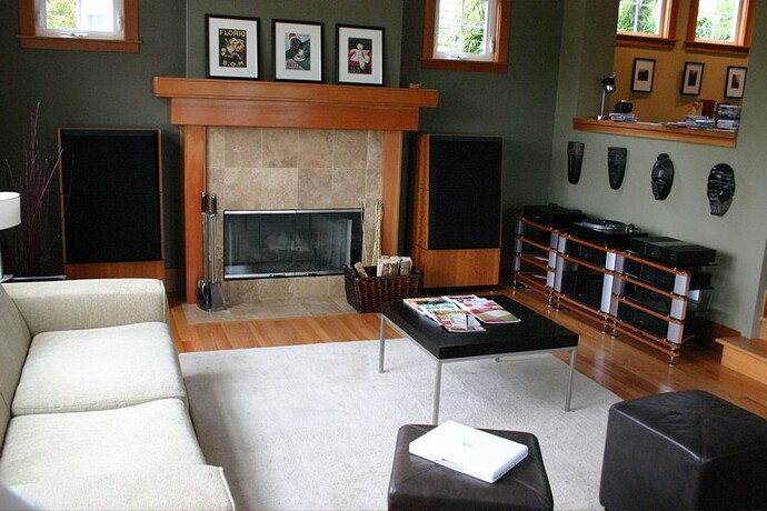

Ну и для Гепардушки, раз уж мы про Ниты заговорили.
Ам, фотки эти, как я понимаю, ни о чём не говорят. Как видно - по-другому в этих комнатах и не расставишь особо) Да и если рассматривать обычную акустику - можно найти огромное кол-во примеров расположения у стен (но ведь это не говорит о том, что это расположение - лучше для обычной акустики?). Часто есть и центральный канал, есть и большой экран между - это обычная расстановка того, кто совмещает музыку и кино…

“Ам, фотки эти, как я понимаю, ни о чём не говорят.”
Поверь, есть куча фоток, где DBL стоят в большом пустом помещении, и только(!) у стены. Я уверен, что акустика от Найм за 20000 евро создаёт сцену, от которой сделаешь лужу. У стены default_biggrin.png
