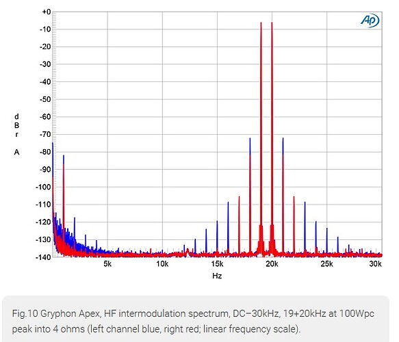

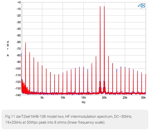

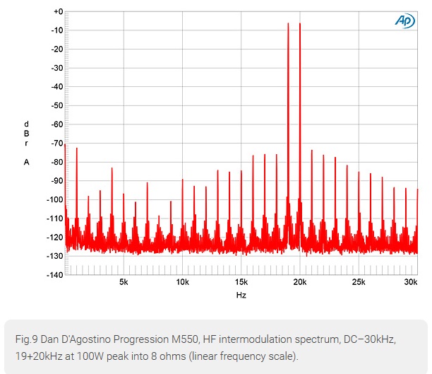

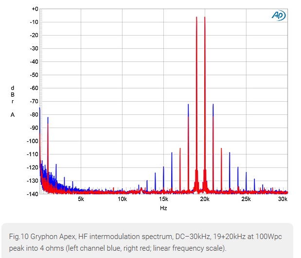

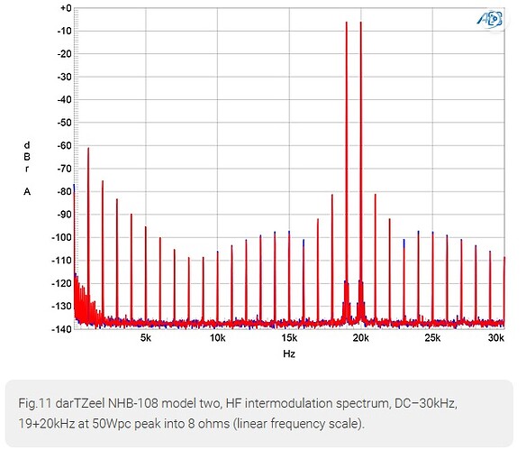

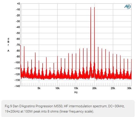

Игорь, я уже приводил примеры топовых усилителей с чудовищными ИМИ. Прошу прощения за повтор.

Lingdorf tdai-1120

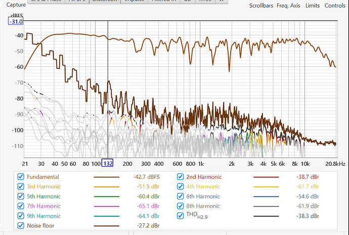

Все, я по железу закончил, спасибо))  График красивый, конечно. Но это как я понимаю акустический замер комнаты и колонок судя по гребенке на основной частоте и шуму на -27 дБ, а не чистый электрический мультитоновый тест на ВЧ Lyngdorf. Но, в принципе, давайте не оффтопить…default_smile.png
