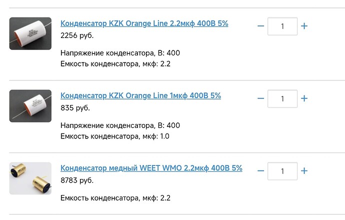

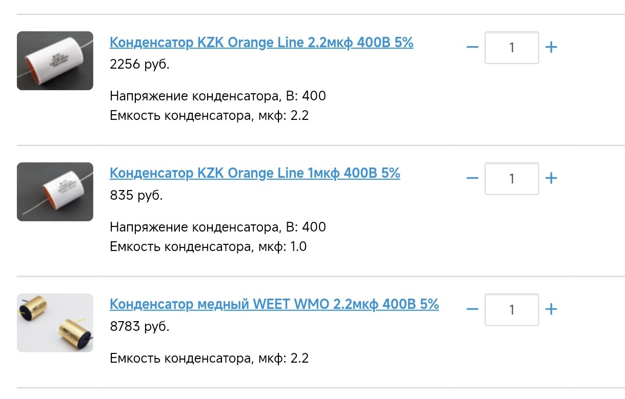

Да, вижу… Тока емкость кондеров не высокая, жаль..
Фольговые зато.
С вас угораю))…если ёмкость маленькая купите 4-5 штук и будет хорошо…проверенно)
Вот медный китайский стоит 8500…настоящая фольга и наш оранж с обкладками медными стоит 2300…обкладки это не есть фольга…цены на сайте производителя
Специальная версия пленочных полипропиленовых аудио конденсаторов с фольговыми алюминиевыми обкладками - KZK Orange Line.
Оранж - фольговая линейка, очень хорошая. Недавно появились номиналы в 2,2 мкФ, ранее максимум 1,0 мкФ были.
Так вот я о том же и пытаюсь разобраться…обкладки могут быть только с торцов…но это может не фольга…потому как рядом у них фольга стоит 8500…а обкладки 2350
