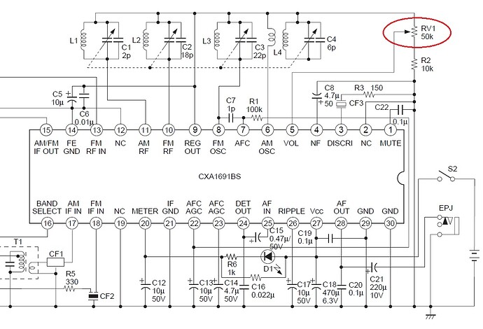

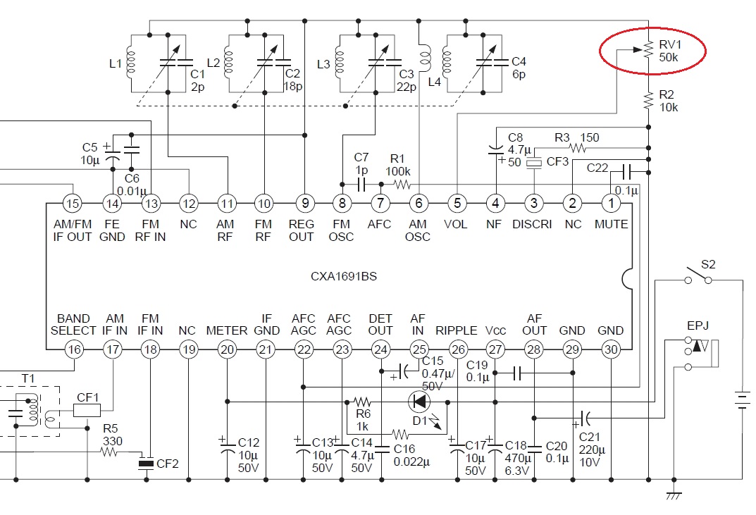

Лежал у меня в загашнике простенький Panasonic RF-2400.
И так у него паршиво была сделана регулировка громкости… То в нуль, а чуть от нуля - сразу орёт довольно громко.
Сегодня думаю, дай гляну, что там такое, в конце-то концов!
Открыл, там МС CXA1619BS.
Скачал на неё даташит. Смотрю, на землю от РГ идет резистор 10 кОм. Смотрю на резистор - не те полоски. Измеряю - 1,5 кОм.
В общем весь выпаивать не стал, добавил 6,2 кОм (7,5 к был только 0,5) - собрал, и всё нормально регулируется теперь. Мурлыкает Радио-Релакс потихоньку … default_smile.png
Но почти час таки убил, неудобно там было подлезть, верньер сблокинован с платой, и дорожки недоступны.

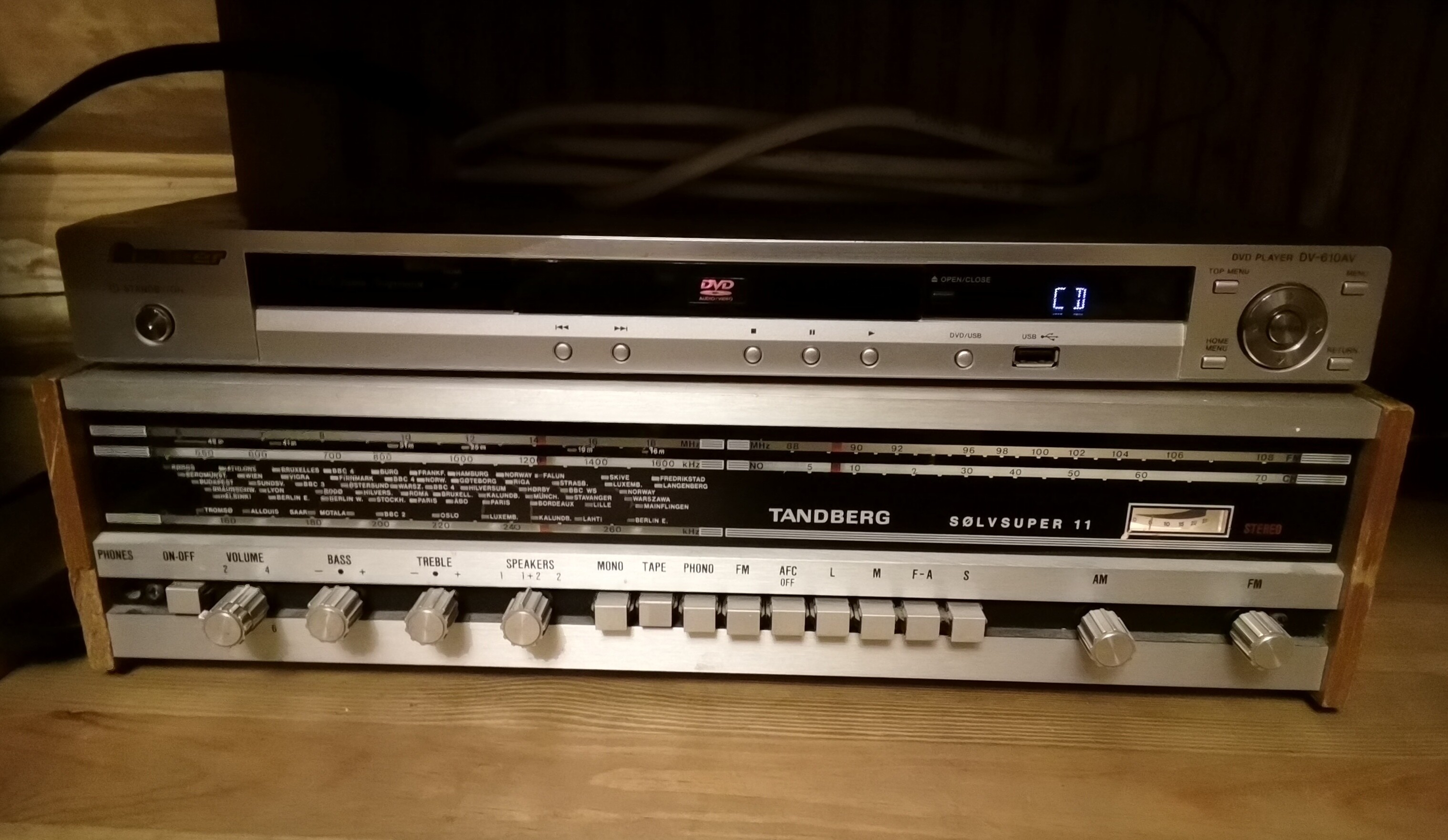

И кстати, вспомнил, что стационарный тюнер где-то валяется.
Sony, кажется. Такой можно в систему поставить…
