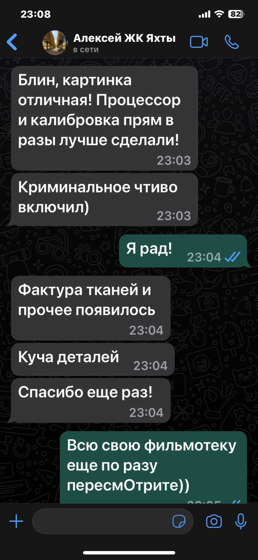

Вообще то клиент платит за калибровку, когда он видит результат)
Оценка на глаз от зрителя :
