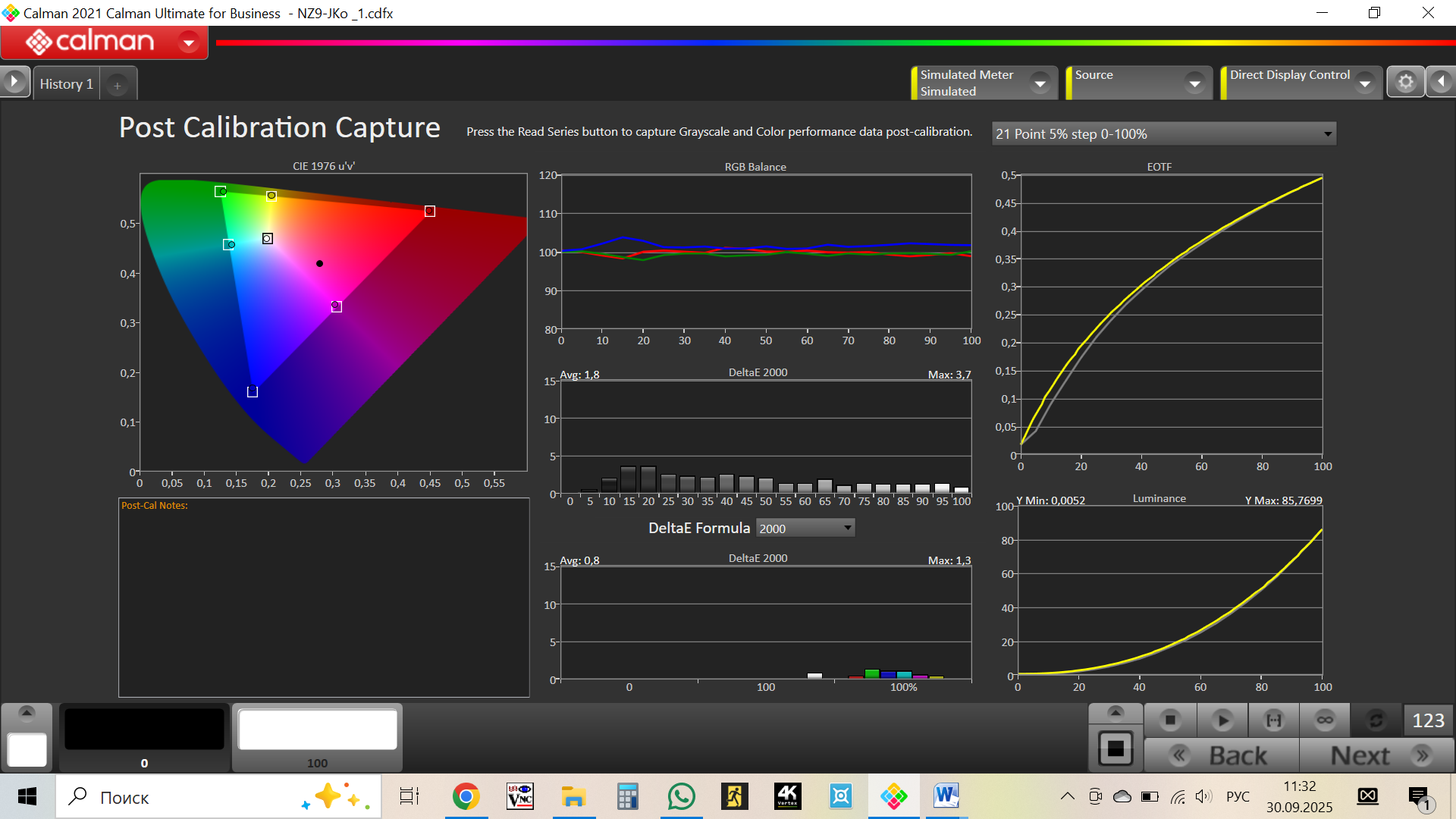

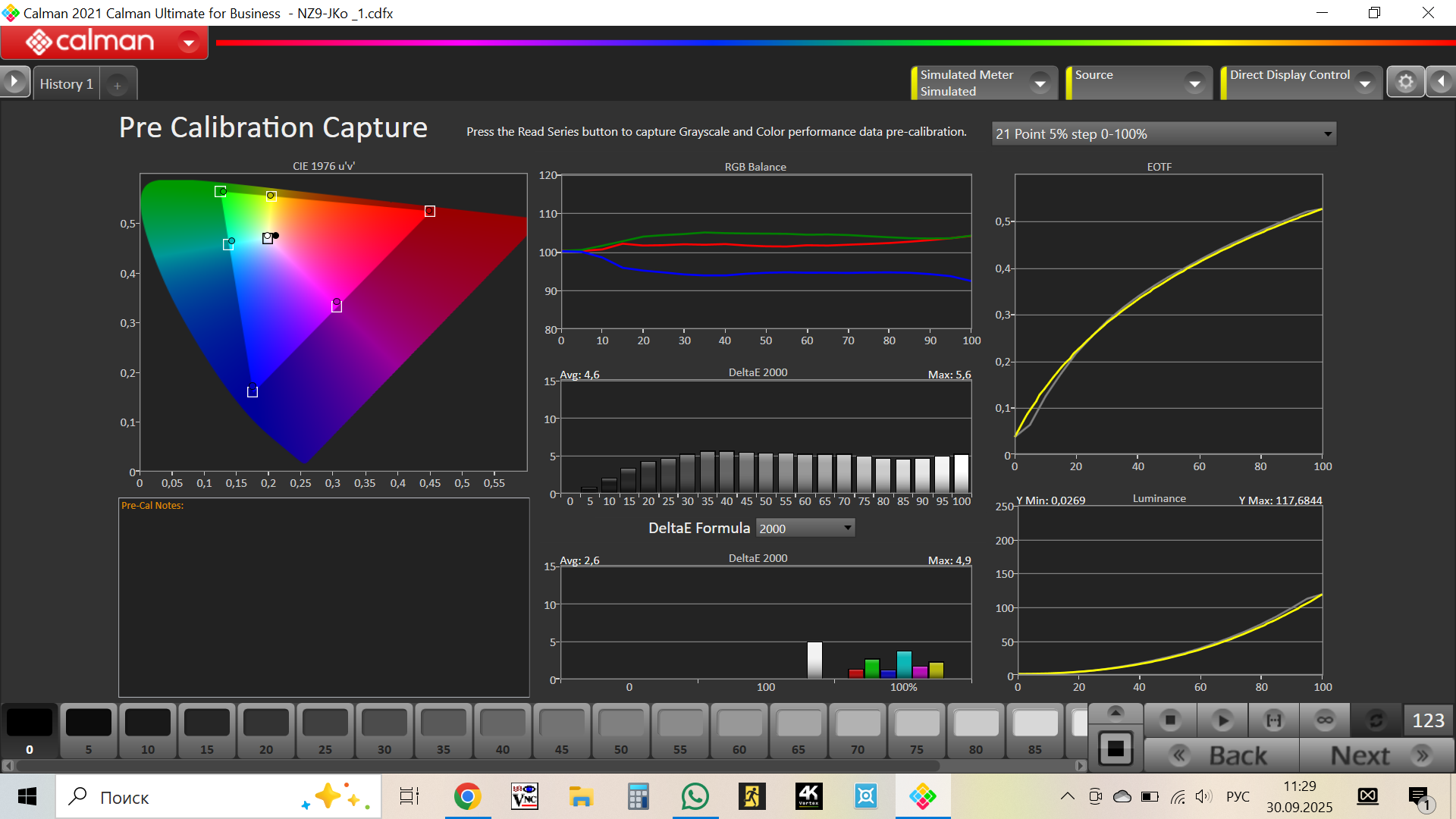

Обкатал дешевую) 3DLUT калибровку на лазере JVC NZ7- на картинках измерения до и после. Яркостная ошибка ( измерения по 21-й точке!) ушла с 4,6 до 1,8 , а ошибка цвета скатилась с 2,6 до 0,8 что незаметно даже для опытных зрителей! Руками сделать так малореально.
3 часа назад, Сергей Жеклов сказал:
раз напрямую поддержки кэлмена у нз7 нет, то получается вы кэлменом генерировали паттерн, а регулировки внутренние проекторные с пульта ручками?
не совсем так: я использовал софт Калман + процессор Lumagen для генерации измерительных паттернов и измерений проектора. Далее генерирую (через Калман) ту самую 3DLUT таблицу ( в ней записаны поправки, различия между идеалом и тем, что есть)) . Дальше эту таблицу записываю в проф. видеоконвертер, и вставляю видеоконвертер в видеотракт перед проектором. Сами настройки проектора вообще не используются - за исключением точной установки уровней черного и белого и выбора начальной установки проектора по цветам ( типа Cinema-Filmmaker- и тд.) В этом весь смысл, чтобы сразу отказаться от неточных и недостаточных внутренних регулировок проектора- с этим видеоконвертером я могу делать регулировки по почти 5000 точкам цветового пространства вместо двух точек настройки цвета у проектора. Если есть лишний Lumagen)), то для использования 3DLUT таблицы конечно, лучше использовать его а не видеоконвертер.

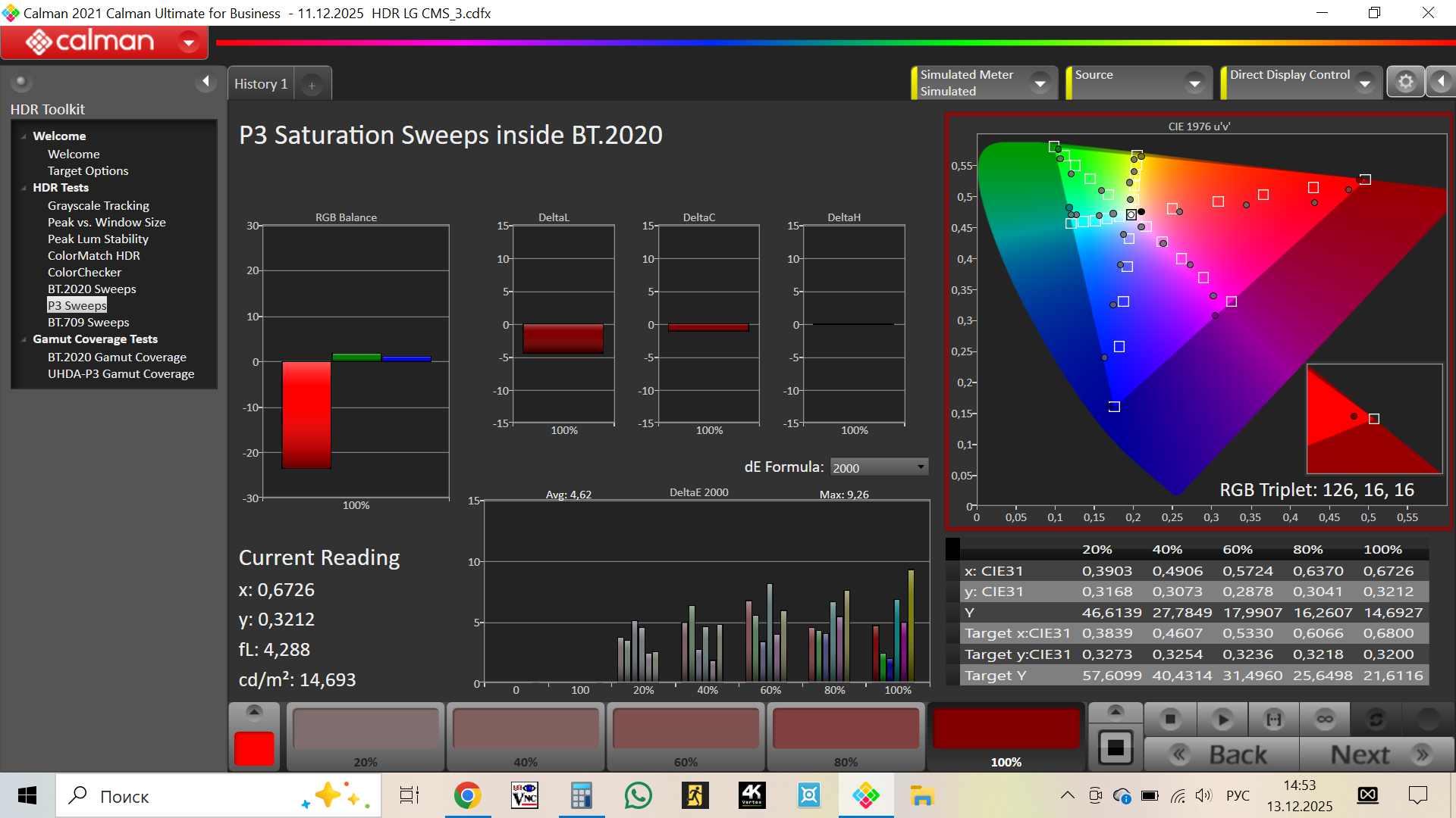

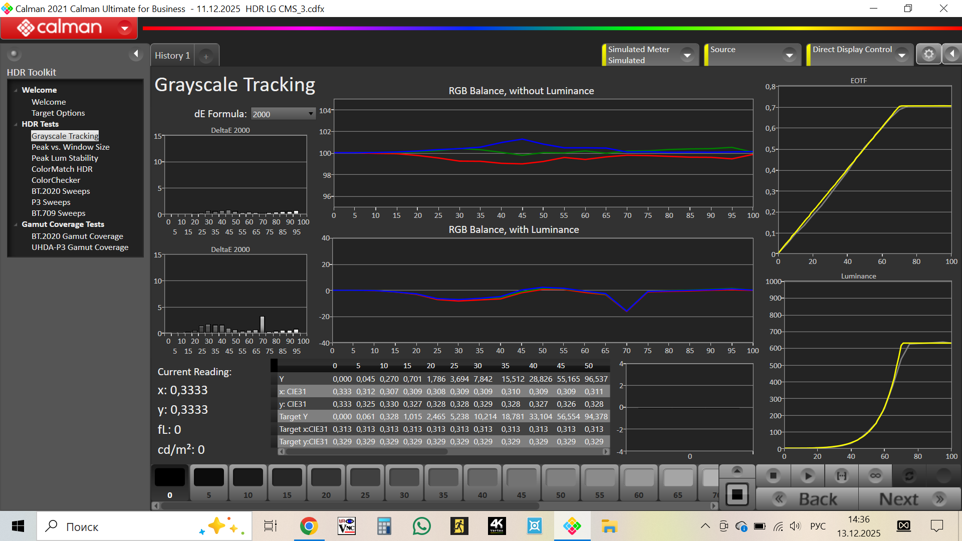

Вообще то я редко калибрую тв, там нет “прокладки” в виде экрана, комнатных засветок итд, и заводская калибровка вполне может выглядеть неплохо. Есть большой риск приехать на место , потратить кучу времени без возможности показать клиенту красивый отчет с конкретными улучшениями. Вот примерно такой случай, калибровка HDR, калибровал тв OLED LG C6 2018г. Смотрите в левой части, уровень цветовых ошибок вообще около единицы, - это очень мало. Что то улучшить можно, но в этой модели еще нет интерфейса с калибровочной программой, а калибровать вручную каждую из 21 яркостной точки по трем цветам, да еще регулируя по три параметра в каждом цвете - тот еще геморррр! более двухсот точек калибровки! image.png.c7051c6d165dac107949e937ef845d39.png
3DLUT калибровка решает эти проблемы и может поставить на место оставшиеся ошибки насыщенности цветов (ниже) в зависимости от их яркости
