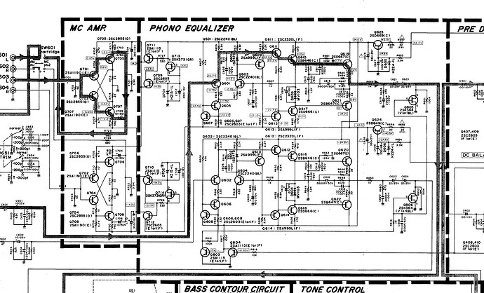

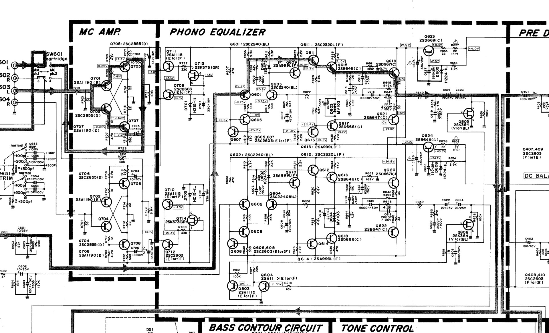

Сдуру оказывается можно не только “и член сломать”, но даже и простерилизовать звук. Недавно исследовал всего один каскад, охваченный ОООС - просто жуть! Это намного хуже, чем просто установить в нём коэффициент усиления отношением резистора в цепи коллектора к резистору в цепи эмиттера. Зачем нужно делать в корректоре двухтактный выходной каскад в составе ШЕСТИ последовательно соединённых каскадов и, вдобавок, охваченных ОООС? Наверное, чтобы угробить как можно больше информации в фонограмме?!

Вообще-то, корректор по ссылке построен по двухкаскадной схемотехнике. Для цепей ООС важно количество каскадов усиления по напряжению. Это Q601 и Q615. На ВЧ первый каскад устраняют за счет местной нагрузки. Потому за устойчивость отвечает только второй каскад. К сожалению, в схеме практически не предусмотрены элементы лианеризации, потому чего-то выдающегося от нее ждать не стоит. В двухтактном выходном каскаде криминала нет, он работает в глубоком классе А.

Скока - скока каскадов-то?  И эти люди нам запрещают ковыряться в колбасных отрезках наших…
Два. Если хотите поспорить, ознакомьтесь с литературой по радиотехнике, схемотехнике и теории автоматического регулирования.
Когда будем знакомится-то?
Вот человек выше, Учитель, так шесть насчитал, там и МС предусилитель есть и двухтактные каскады, они тоже мимо, тоже звук озонируют хорошо, не считаем, да?
