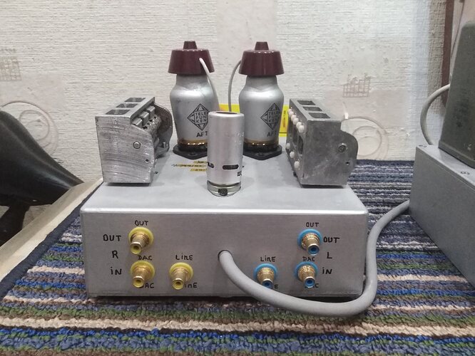

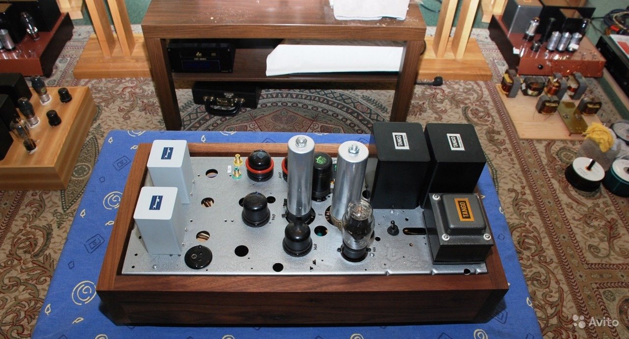

Гораздо конкретнее и без мякиша ( во рту…) , звучат каскады на триодах (пентод /тетрод в триоде) с низким Ri и дроссем в аноде , с конденсаторным выходом . В этом случае  КП с его 100% ООС не нужен и звук хоть и не суперлинейный , но правильный… .  Особо продвинутые , применяют каскады с чисто трансформаторным выходом или межкаскадными трансами с лампами с очень низким Ri ( меньше 1…2 к) . Самый некривой и самый правильный каскад , реализовать который просто дорого .  В  топе я такими каскадами -с трансформатрным низким выходом , обычно буферирую основные каскады корректора или буфера дака.  Пример ниже - двухкаскадный буфер одного из моих даков .

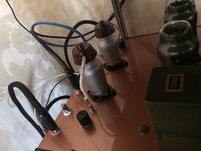

12АХ7  сильно разные по звуку от производителей , но  дипапзон выбора её сигнатуры -через задание  тока и р. точки , весьма обширен.  Популярны -100 к в аноде и 2,2к в катоде .  Некоторые ортодоксы от АМЛ вообще  в анод ей ставили 50- 70к и в катод -  680 ом .   Каскод вполне легитимен , можно получать высокое усиление -  до 500 ,  недостижимое на пентодах , но мне  как-то традиц. пентод -особенно архаика уровня AF7 , ближе  , в 1-ом каскаде корректора, который будет работать с ММ - картриджем .  С  усилением , правда , свыше 150 не разогнать и поэтому второй каскад уже нужен с приличным усилением -не менее 30 … 50 .  Обычно это немецкая EF14 в триоде -  с трансформаторным или конденсаторным выходом . Очень нехило зашла в одном из моих корректоров -во 20м каскаде , советская  лампа -триод 6Н30П  , имеющая Ri = 880 ом . С AF7   и нею -звук уровня ““ядрёна мать””, особенно по подаче и точности .
