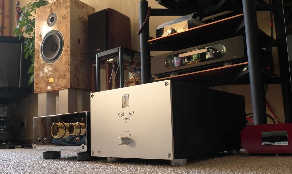

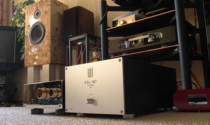

Так я и не сужу. Это  несопоставимые девайсы. Кондo и EAR …
Чёй-та не сопоставимые? Одно дело про них читать, а другое взвешенно их сравнивать.
Я не сравнивал, слушал. И 88 тоже и встроенный фоно в пред тоже. Не моя тема.
