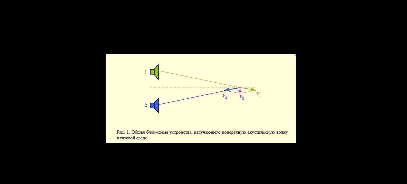

Что бы вам скучно не было - вот вам фаза в газовой среде и как она работает. Или как она должна работать. С двух источниках фазы в пространстве вашей комнаты образуют “приобретённый вектор” уже продольной волны. Это же и есть своего рода тот самый пространственный пункт звука с координатой что вы, иногда разумееся, слышете в том или ином месте.
На счёт этих продольных волн есть научная работа С.Каравашкина. В этой работе экспериментально доказано существование прольных волн методом замера и обработкой данных.
Вот хотя бы по этой работе можно понять насколько важно иметь источник звука в момент фиксации его на микрофоны. А что происходит в студиях? Ну это только обладателю больших фантазий понять. В методе записи на два микрофона этого бардока с фазами как правило нет и если аппаратура высокого разрешения то как правило фиксируется всё и правильно в получении звуковой картины от такой записи. Вроде много не надо и запись всё умеет сохранить, но “золотые” ручки как правило вмешиваются и всё что можно гробят.
Да, в преотражёнку играет та волна что уже повреждена фазой - ну массовое явление. Получить волну без повреждений можно и как правило такое не для широкой публики в силу отсуствия комерческой деятельности.
