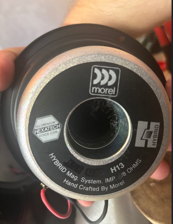

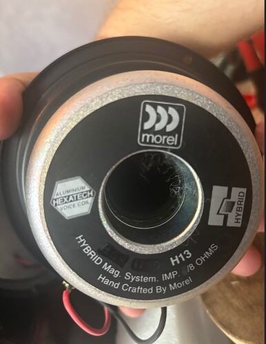

Погарел динамик в Morel 5.2m (Morel H13 - 200w RMS, 83db)

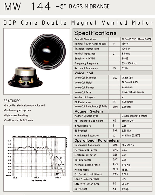

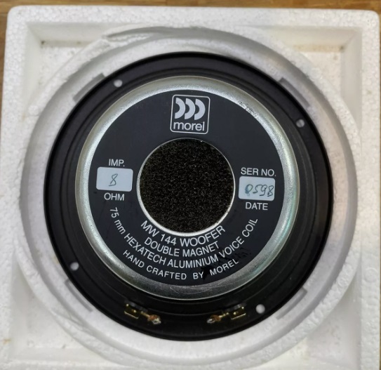

Как временное решение купил новые (Morel MW144  - 150w, 88db)

Что спалило старый динамик, не имею представления когда это случилось, но скорее всего очень давно, т.к. комната не большая он просто забивался 2ым и обнаружилось случайно, при уборке, звук был выставлен довольно громко и при снятии грилей увидел, что 1 двигается динамик, а 2ой нет, сняли замерили на сопратевление - мёртвый, отправили мастеру - сказал сгоревшая катушка, и её не достать.Идентичный найти не смог, обратился в Morel они отмазались стандартными фразами, после нашёл по размерам идентичные динамики…всё идеально влезло,  разницы просто 0. а по параметрам вместо 200RMS там 150RMS и вместо 83db там 88db.
И так далее подключил, всё работает…но звук…хмммм…как будто на дешёвых колонках ручку громкости выкручиваешь и характерные искажения появляются.
После отписал ещё 3ём мастерам, все как 1 без объяснений - ремонту не подлежит.
Последний мастер отписал “Здравствуйте, Morel алюминиевые и их перемотать не получится, проволоки такой не достать. Есть вероятность починить, если она сначала отгорела, это мне нужно посмотреть. Пару лет назад я достовал такой динамик с завода, но это нужно с ними связываться. Динамики мотают вручную и если удастся из убедить могут и изготовить мне”

А компенсация баффлстепа в 5.2 есть? Забьем пока на это.  Интереснее, где нашли 88default_wink.png в
https://img.audiomania.ru/data/morel_midbass_mw_144_1000576.pdf

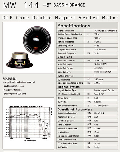

Вон прям на вашей картинке и нашёл, 88db чувствительность, а в оригинальных написано 83db
Это их картинка, не моя)
Просто вы не там искали (смайлик же я поставил *издевательный), график меньше 85, грубо вычисленный из параметров кпд типа 0.0015 (типа 84)
Даже бытовой здравый смысл говорит нам, что 50 герц и 90 кв. см и 8 литров не бывает 88 default_smile.png Тем более при Q 0.7
