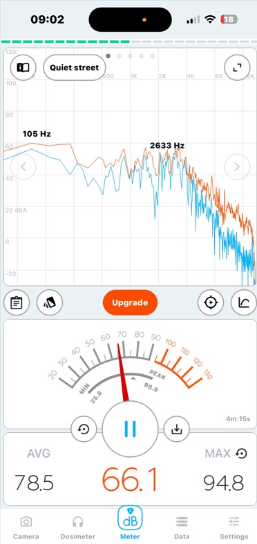

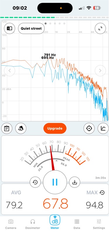

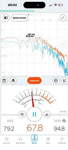

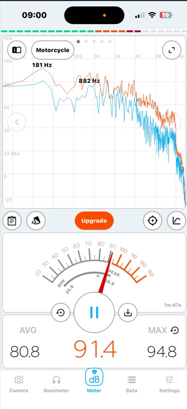

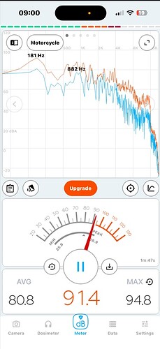

Два новых можно сравнить между собой с живым старым. Но нормально померить вам нечем?
