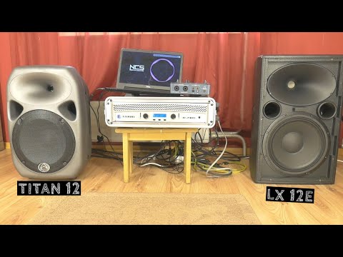

я тебя понял, тебе надо проф сектор смотреть, басы,   шатать стены и все такое, чтобы всем хватало. оборудование для залов, свадеб и все такое. потому что бытовуха у тебя сгорит. типа такого замеса.
