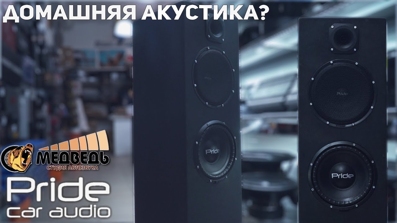

 собирают с автозвука колонки, выходит дешего. посмотри на такой варик,
там динамиков на  20 тр,      два саба ,   две середины  , вч . короб.
Немного читал, да. Но всё же для электронной музыки больше советуют ФИ, да и по примерам записей музыки на ютуб-обзорах, его звучание (в наушниках) мне нравится больше, чем сопоставимых по стоимости ЗЯ, пусть оно даже и недостоверное, и менее чёткое, как там говорят, но оно жирнее, сочнее. Хотя я не спорю, что ФИ - это по определению компромиссное решение, для массового слушателя, вроде меня, не готового отдавать сотни тысяч за правильную акустику, но при этом хотящего хотя бы имитацию вкусного баса… Мастерить самому - это да, можно сильно сэкономить. Но это в случае, если ты это умеешь, любишь, и у тебя есть нужные инструменты. В противном случае даже просто покупка инструментов уже съест всю экономию, а за то время, пока будешь разбираться, матюкаться, набивать руку и портить листы материала, можно просто найти подработку, которую ты уже умеешь хорошо, и заработать на готовую акустику. В общем, я, наверное, пока остановлюсь на Эдифаер 2750 и своём ФИ-сабе. В будущем, скорее всего, продам это всё и буду переходить на более крутые варианты, типа тех, что советовал ты. Так, в общем-то, все и делают, а медлить с покупкой сейчас нежелательно, доллар наверняка взлетит.
