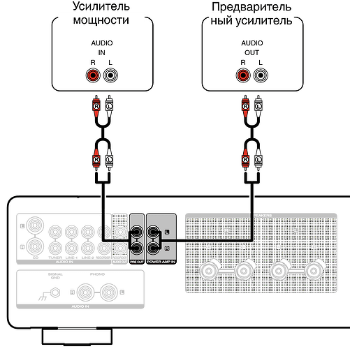

Для этого у ресивера должен быть выход PRE-OUT. Через него и подключаете усилитель.
Но и у усилитель должен быть соответствующий вход AMP IN.

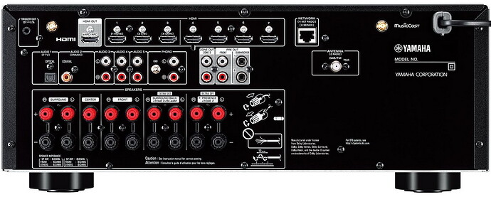

Есть тут такой вход?
Может быть надо выставить сопротивление колонок по инструкции на минимум возможный? Колонки обычные. Но 6 Ом вроде.
Вход любой можно использовать…а вот регулируемого выхода с преда  у него не наблюдается.

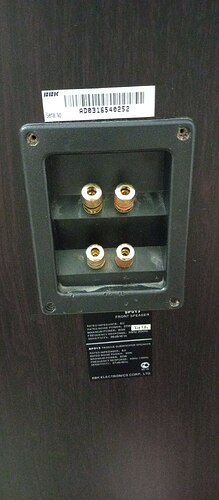

 фронт написано 8 ом и 6ом сабвуфер. Они что омы суммируются?
У меня ресивер 6 ом , он может 8 ом вывозить? Я не понимаю в этих ни чего.  У меня на этой колонки подключен фронт и сабвуфер одновременно
Саб -не активный?

Активный саб
А нет, колонки странные. Сопротивление не складывается при параллельном включении а уменьшается. Получается у Вас меньше 4 Ом нагрузка. Попробуйте только верхние клеммы без «сабов»
