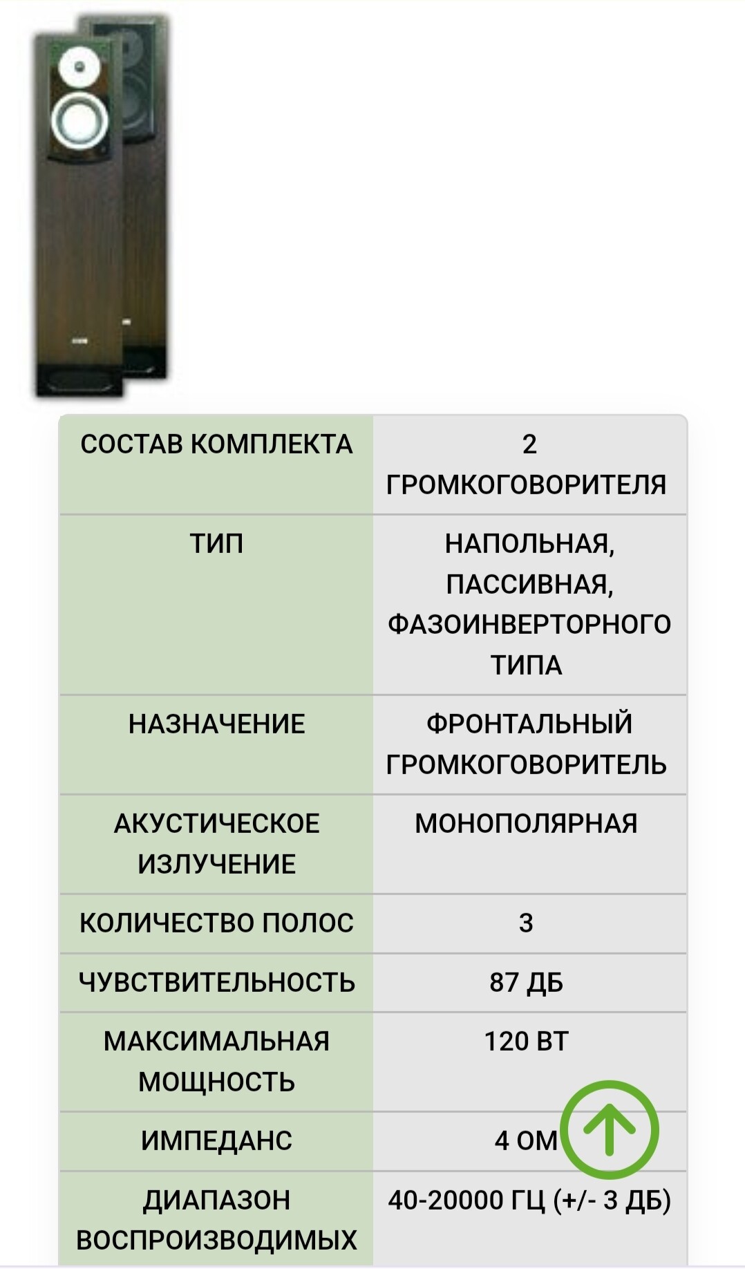

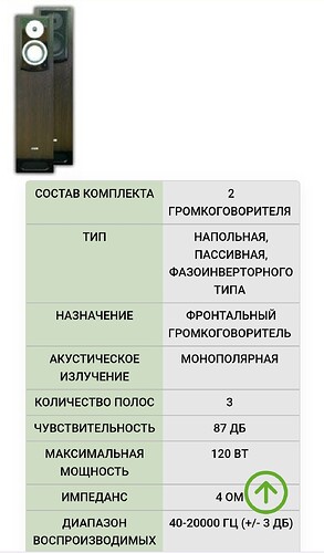

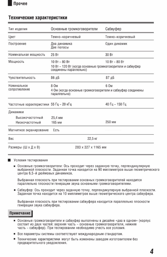

Вот на фото  фронт 8 ом ,а сабвуфер на фронтальной колонки 6 ом. Поэтому может и не вывозит ресивер? Может стоит на отключить пассивные сабвуферы и оставить один активный?
Если может 6 может и больше Ом. Тут наоборот. Чем меньше Ом тем труднее усилителям

Нормальные колонки . Саб и фронт разделены. См. описание.
Похоже ТС фронты по бивайрингу подключает (на фото акустики нет перемычек).
А активный саб (5.1) подключен со своего выхода.
И что? Куда их подключать?  Тестер наверное вообще Ома 2 покажет при параллельном подключении.

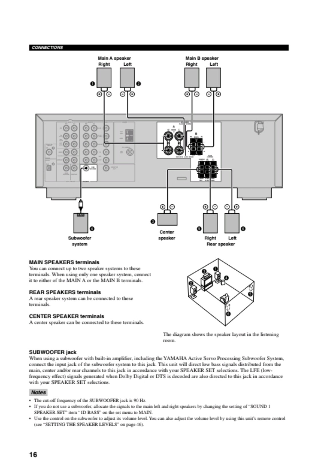

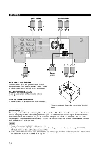

А- на фронт, В - на саб колоночный, Тыл- как доктор прописал- См. зад ресивера. В чем проблемы?

У ТС похоже небольшая путаница с терминологией.  BBK-SP013 - обычная акустика. Ну басовик в пол направлен. Ну две пары клемм. Никакого там отдельного сабвуфера нет.

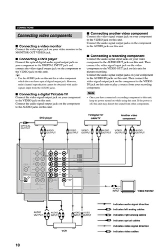

Вообще-то v-aux - это вход. Как к нему дополнительный усилитель цеплять?
Yamaha RX-V340RDS Manual
Регулируемых выходов предусилителя нет.
Ресивер слабенький. Вариантов апгрейда или подключения дополнительного усиления не видно. Выход - замена на более мощный ресивер/усилитель. Или замена акустики на более слабенькую, поменьше, но это дауншифтинг.
Чем Вам OUTнижний не нравиться? B - выход подойдет для “саба” в колонках. См. рис
