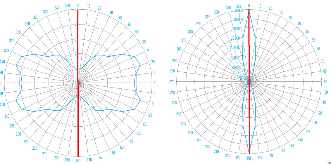

У анизотропной стали магнитные свойства поперек проката намного хуже, чем вдоль (по красной линии).
У Ш всегда часть пути магнитный поток идет поперек.
А у ленточников -нет.

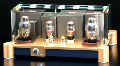

Ты, извини, бабушка Ванга, что-ли? Всё знаешь про меня, я видел и слышал живьём, а цитата моя как раз от усилителя на культовой 300Б, вот по русски:
…“Именно здесь WAVAC сделал все возможное, и я имею в виду все с EC-300B. Усилитель весит 60 фунтов. Они используют только трансформаторы, разработанные TANGO, японской компанией, известной производством лучших в мире трансформаторов без лишних затрат…”
Ты, конечно, знаешь про ценовые категории и модельные ряды? Ты же мог, прежде чем искать картинки, и скорей постить, ознакомиться с каталогом Танго? Там есть несколько моделей на EI, как одно, так и двухтактных.
Кондо тоже Танго ставил, кроме выходников, ты уж точно знаешь, что выходники там на СИ корах.
Макинтоши делают клоны своих легендарных усилителей, там от старых только корпус и трансы, продукцией Джади торговали, видел и слышал и, позднее и внутри смотрел и т.д. Твой список можно продолжить, но мы не будем этого делать и комментировать, почему железо разное применяют, тебе выше писали, сам поймёшь.
И ты помнишь прекрасно, что на тангах, тамурах и хосимотах я изделия разные делал, а ты меня ЛЕГОвцем за это называлdefault_biggrin.png
Эти конкретные Ваваки - бюджетные модели без излишних затрат.

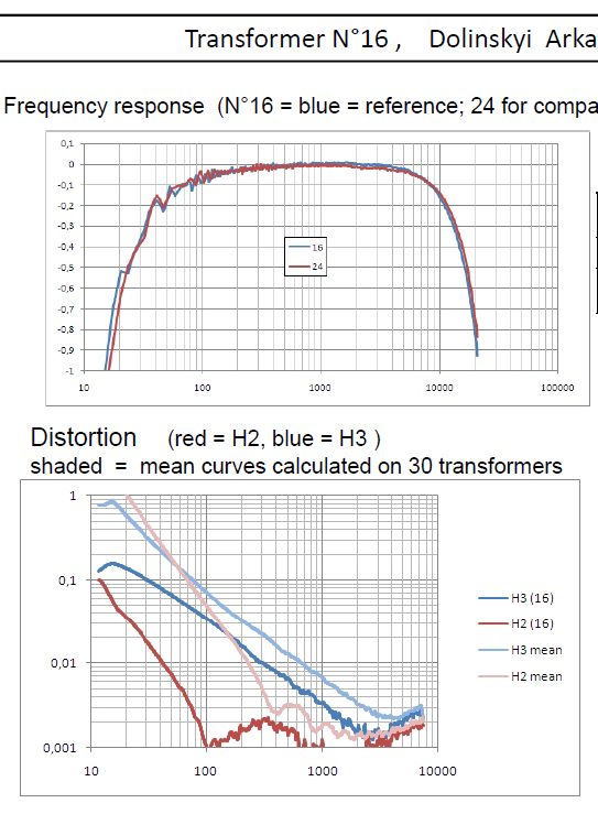

По поводу искажений - ниже результаты измерений, выполненных экспертами Европейского Триодного Фестиваля, трансформатора А.Долинского на EI130, из которых видно, что при грамотном подходе у штампованных сердечников искажения как минимум не хуже, чем у остальных.
Хуже …
В смысле? У трансформатора Аркадия кривые НЛИ 2 и 3 гармоник ниже, чем у среднерасчётной 30 трансформаторов, представленных на выставке - это хуже?

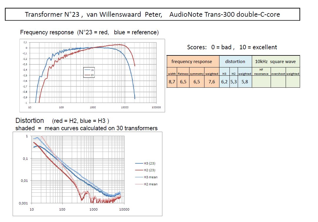

Вот измерения AudioNote Trans‐300 double‐C‐core
