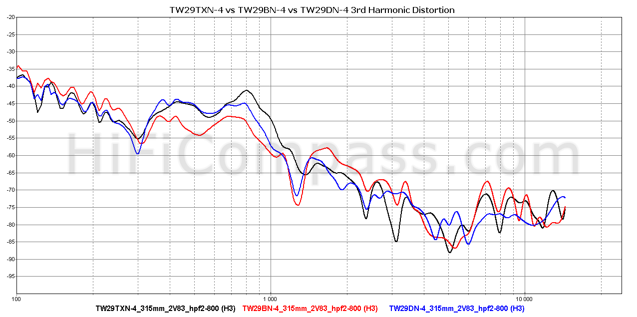

Предлагаю ознакомиться с тестом и сравнением твиттера Satori TW29TXN-B
Его там сравнивают с бериллиевым и шелковым куполами.
Сравнение АЧХ:
Черный - текстрим, красный - бериллий. Тут видим, что АЧХ почти одинаковая, только шелк (синий) имеет заметное отклонение выше 10 кГц.
Далее смотрим 2-ю гармонику:
Черный график в большинстве случаев ниже красного, т.е. текстрим имеет меньшую вторую гармонику.
Переходим к 3-й гармонике:
Вывод автора:
Т.е. при одинаковых магнитах, при одинаковых АЧХ, при меньших искажениях текстрим должен играть чуточку лучше.
Теперь читаем описание звукового сравнения:
Я бериллиевый Satori не слышал, но описание звука текстрима очень точное, по сравнению с моим бериллием. Так вот как из графиков искажений понять как будет звучать динамик? У меня пока ответов на этот вопрос нет. Только прослушивание. Ну и анализ конструкции - материал диффузора, ширина подвеса и т.д.
