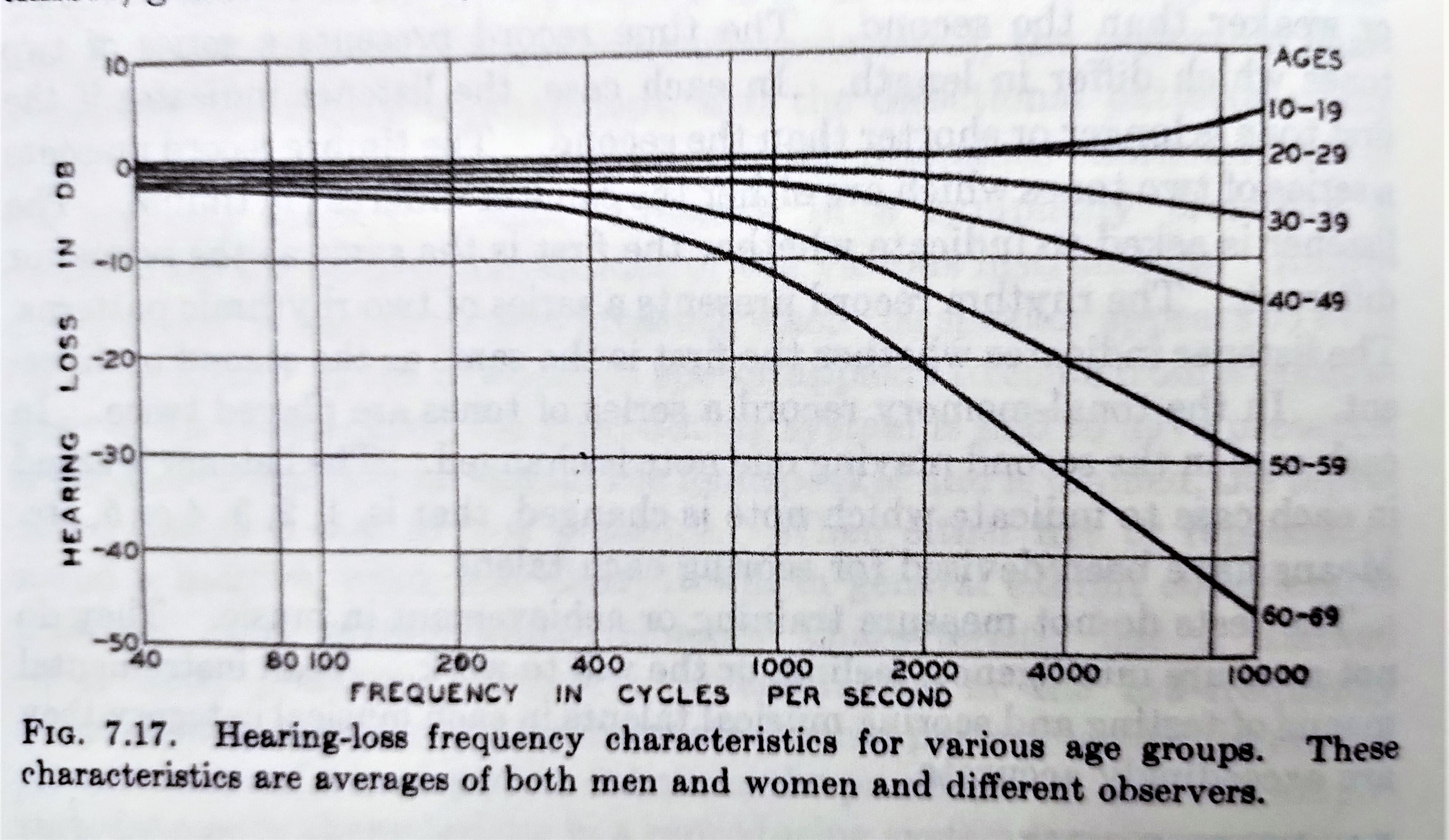

Судя по картинке, основным критерием для “хорошести” ВЧ является АЧХ/ФЧХ и THD -+ октава в области частот сшивки.. То есть в области частот примерно 2-6 КГц.

Ерунда какая то. Человек в 40 слышит 4000 Гц (!) по -8 Дб (!!!)? Ну ну.
Именно про это я и говорил, Сергей.
Таких кривых, и подобных им графиков, начиная от графиков тонкомпенсации, много.
Основной вопрос - условия получения этих графиков?
Например, всем известные графики тонкомпенсации получены в безэховой камере на синусоидальном тоне.
В силу чего к звуковоспроизведению музыкальных фонограмм в помещении они имеют довольно посредственное отношение.

Могу мальчиков успокоить, в т.ч. насчет хайрезов.
Слышат мальчики заметно больше, чем отражено в этих графиках…
Причина в разнице сигналов “тестирования”, с реальными музыкальными.
Подробнее скажу сейчас.
Музыкальный сигнал, звук, не бывает однотонным и постоянным. Он изменчив как минимум по двум параметрам.
Первый параметр - звук вариативен по амплитуде. Амплитудно модулирован. (т.е. громкость его меняется - фронт, стационарный период, период затухания).
Второй параметр - звук вариативен по частоте. Т,е. частотно модулирован.
Заметность для слуха реальных частотно- и амплитудно-модулированных сигналов (звуков) заметно отличается от заметности чистого тона определенной частоты.
Тут будет уместна следующая аналогия.
В темноте очень далёкий огонёк становится гораздо заметнее, если он меняет яркость (амплитудная модуляция).
Тот же огонёк становится гораздо заметнее при перемене цвета (частотная модуляция).
В метрологии первое, что регламентируется, это условия измерения. В которых в том числе четко прописаны характеристики тестовых сигналов. Иначе это не измерения, а неведомо что…
Так вот, в сурдологических измерениях измеряется одно, а слушаем мы и слышим - совсем другое… default_smile.png

Выше объяснил, мы не синусы слушаем…
