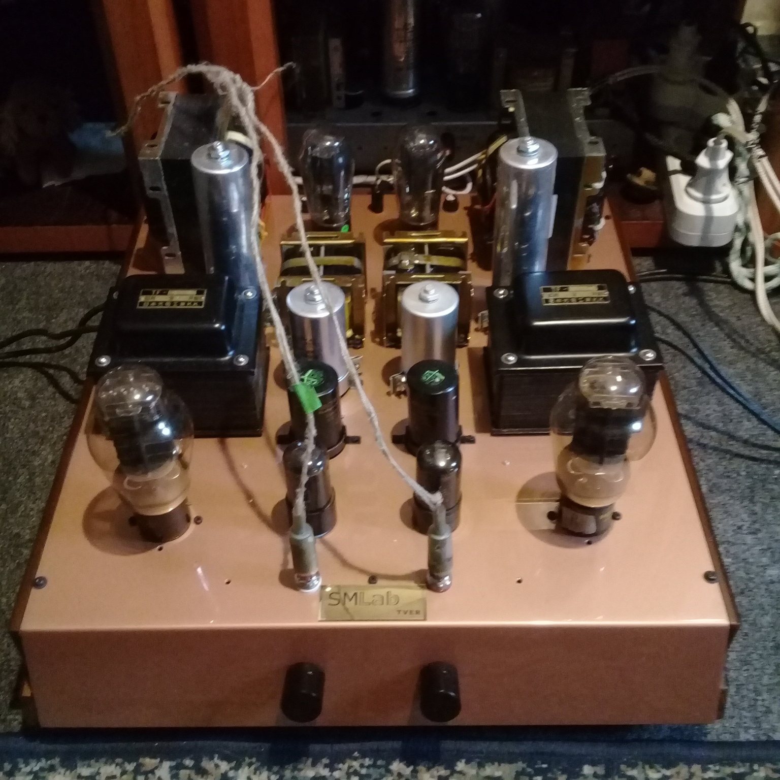

Я  , тем не менее, не крайний фанат прямонакалов , хотя имею добротный и высококач. однотакт на Ратионах 6в4g и входных пентодах в триоде - EF14 Tel.  Если уважать доктрину усиления S.E. , то надо понимать, что в однотакте звучит всё - вплоть до мелочей , БП  в идеале -чисто на бумагомасле , в катоде 6B4G -  тоже бумагомасл. шунт( 32мкф)  и без электролита - с их неминуемым ( в меру) торможением и кислотным , ярковатым  окрасом .   В переходе -  силвер конденсатор Аудионот или вариант - УПТ .   В итоге, по обыгранности и тембрам , микродинамике , музыкальному разрешению , этот однотакт занимает особый статус в системе и некоторые  даже ненавидят систему за это , как ни странно это выглядит.
Из фаворитов ламп косвенного накала : тетрод EL156 , AL5 , EL12 , AL4 , EF14 , REN904 , AF7 ( и ещё небольшой списочек…) . Уважаю эти лампы  хотя бы за то , что они ни в чём не уступают по музыкальности и тембрам маститам прямонакалам уровня ранних 300В или AD1 , 45 , 10Y . Тональная ясность и основательность , рафинированность у прямонакалов по мне , однозначно , повыше будет . Но при одном условии -  для начала надо ставить выходники , не пропитанные и не залитые всякой ку…  ёй . Ни Телефункен , ни Клангфилм , как известно, свои S.E.выходники не пропитывали ; мне по крайней мере что-то не попадались.

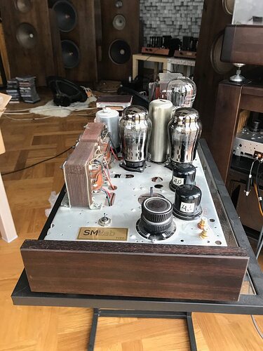

Оконечники на выходных прямонакальных триодах : 300В и AD1 Tel .  C Блек гейтами WKZ  синергия с Бошами -  лютая.
