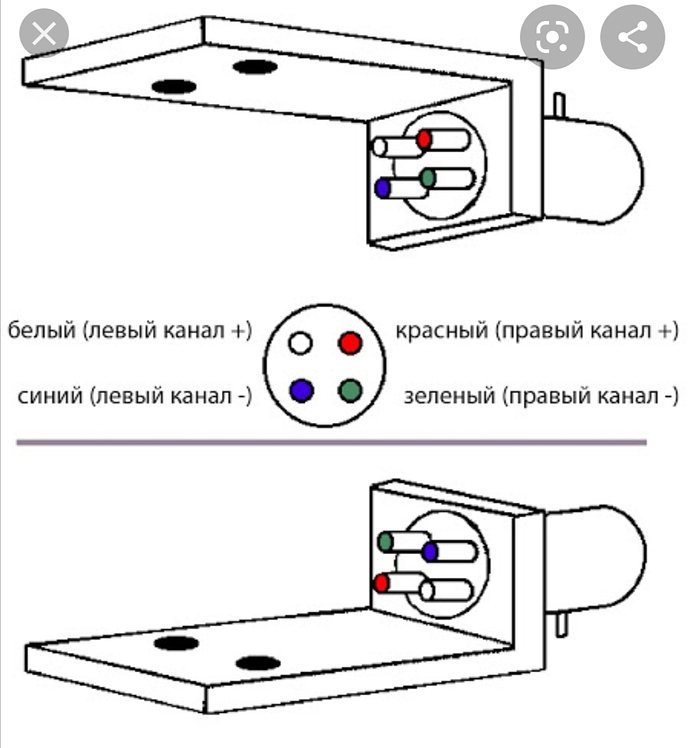

Стандартная распиновка любой ГЗМ:
Внутри самой трубки тонарма как раз и находится эта земля. Вот она действительно может оторваться от времени или тряски (при транспортировке или неаккуратном присоединении тонарма - уронили, например).
Снимаете тонарм с армбазы, ставите мультиметр в положении прозвона , один щуп мультиметра - на земляной пин самого тонарма, другой - на трубку тонарма, возле шелла (к примеру - на винт, которым крепится сам шелл к трубке). Есть зуммер (или на экране мультиметра мелькают трехзначные цифры, отличные от единицы) - значит все в порядке с землей. Аналогично прозваниваете и остальные пины.
