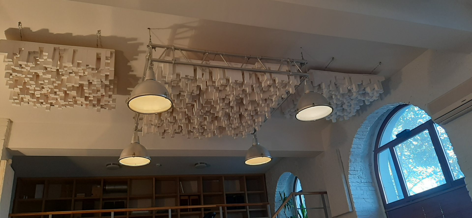

На фото не ваши скайлайны.
Вопрос был не праздный и без подколок, поскольку сам долго выбирал покрытие (лак, краска, масло), в итоге остановился на масле с отвердителем.
Не мои конечно. Это салон в котором товарищ работает. Экспериментировал он тоже. Покрытие это дело десятое. Но для тех, кто во главу угла ставит интерьерную привлекательность, может быть и первое.

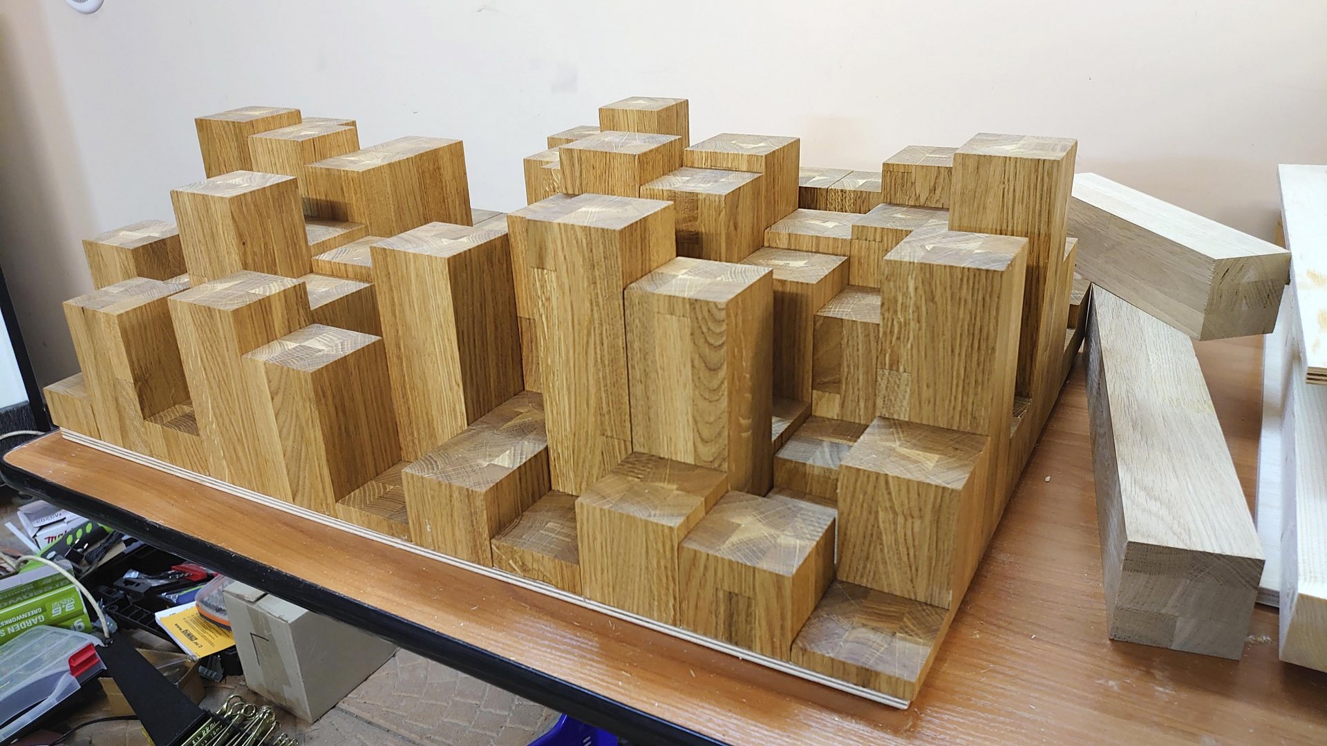

Если быть объективным, то после ознакомления с общими вопросами создания скайланов и ДШ (за что спасибо форумчанам и Андрею Смирнову), то, что на вашей фотографии, куда больше походит на поделку default_smile.png  Прежде всего это о высоте “столбиков” и их “скошенности”, которая ничем в рассеивании звука не помогает.
Поэтому ставлю на то, что моя поделка из дуба, поверхность которого тщательно отшлифована и покрыта “твердым” маслом, будет куда эффективнее вашего г(х?)ламурного рассеивателя, так нарядно покрашенного default_smile.png

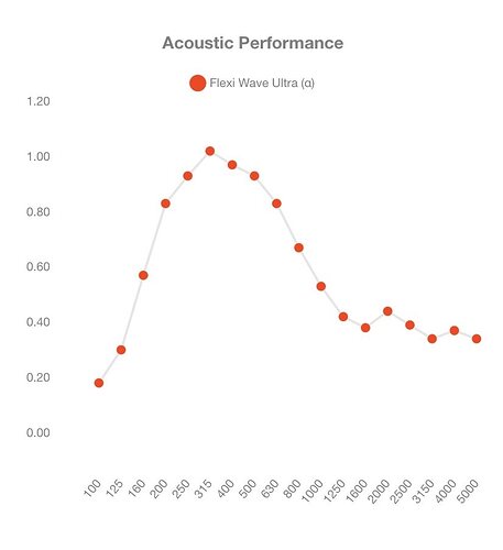

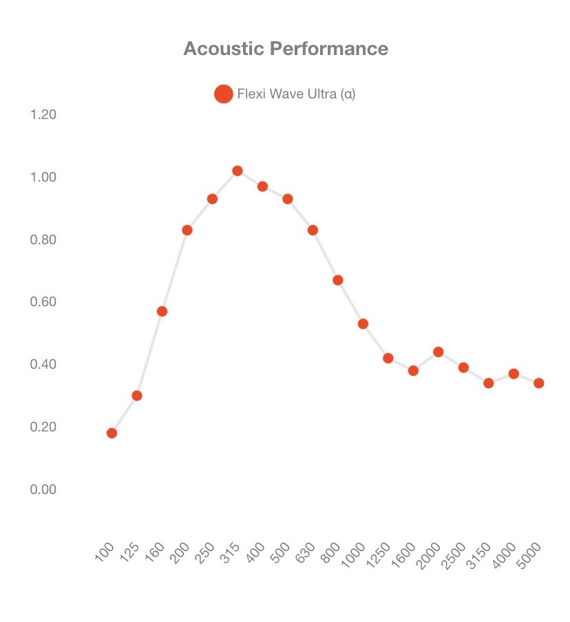

Вот мой график эффективности. Массу тоже несложно найти (17кг 60 на 60). default_smile.png в совокупности к нему идут Flexi Wave уже с другими параметрами. Обратите внимание на комплексность решения и грамотность по частотке. я уж молчу про репутацию и тд.
Теперь можно ваши графики глянуть? Или просто чего-то настрогали по срисованным параметров с викустиков и других? default_smile.png
