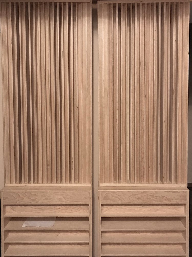

Глубокоуважаемые Доны,
сделал себе на заказ пару красивых диффузоров Шрёдера, которые прекрасно входят в интерьер. Поставил за акустикой и мне очень нравится, что они делают со сценой. Но есть нюанс. Они подъедают высокие частоты. Сделаны из фанеры и бука. Люди подсказывают, что надо покрыть лаком. Возник вопрос каким… я понимаю нужно что то очень твёрдое после высыхания, чтобы волны отражались а не поглощались.  Кто-то имеет опыт и может подсказать? Второе сомнение у меня, что высокие нивелируются не из за поглощения вч а из за переотражений, и тогда никакой лак не поможет. Все делалось по калькулятору на сайте у Смирнова. Есть какие то мысли? Подсказки? буду благодарен.

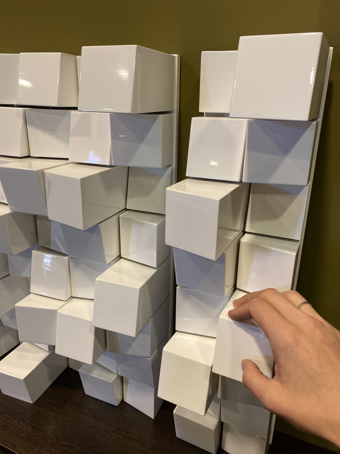

Саша, привет. Вот фото И видео почти онлайн (недавно уехал). Высокие просто шикарные. Покрыто краской, пористости нет.

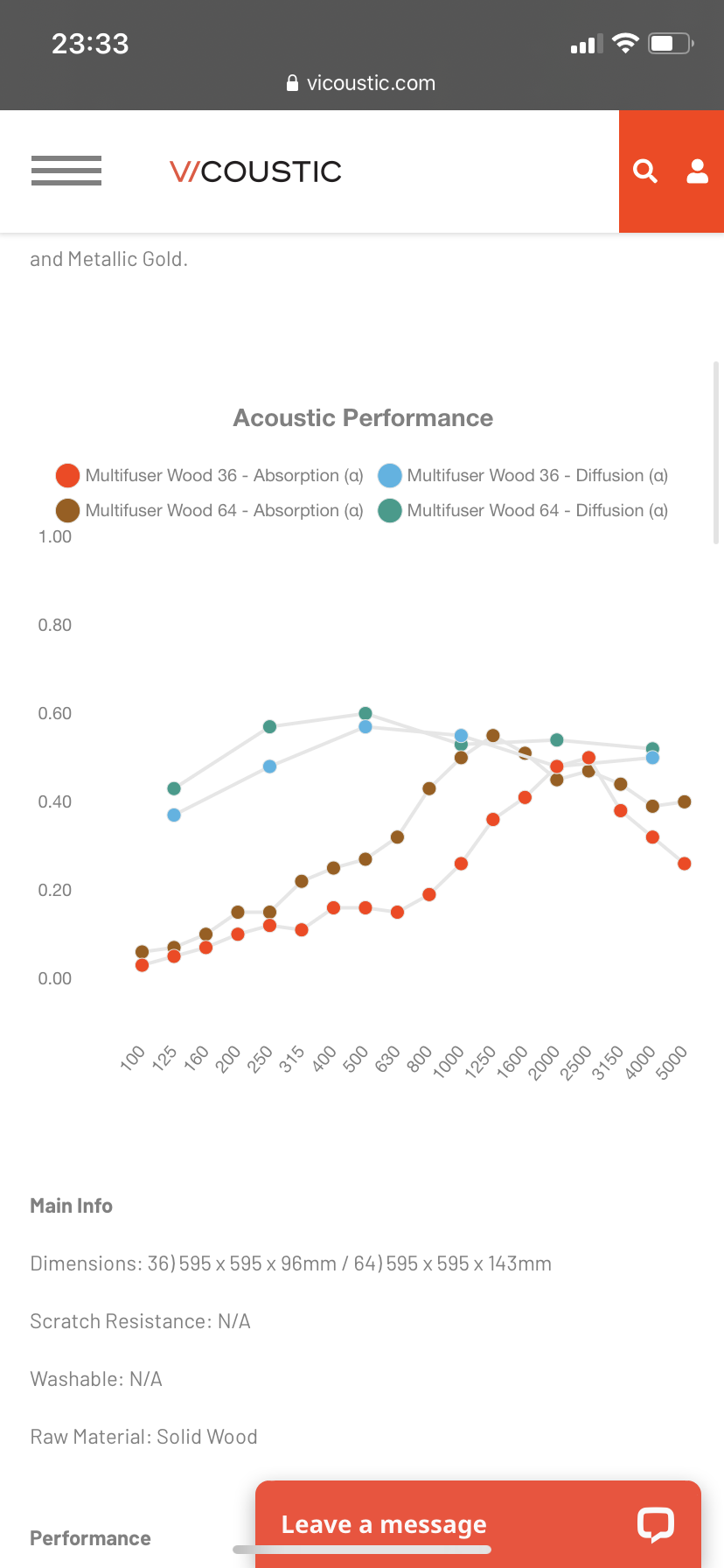

Убрать лак с Multifuser Wood 64, и ничего хорошего с ними уже не получится.
кстати, Александр, здесь ответ на твой вопрос про отражения. Гляди на Absorption (поглощение). Оно падает к верхам. Хотя Multifusor Wood ломает звук куда выше по частоте, чем твои Шрёдеры default_smile.png а вот диффузия сохраняется по диапазону максимально. Что и требуется для серьёзных результатов

Покрасил тикурилой уника 20 на два слоя. Уже после первого слоя постукивания по шредеру гораздо звонче.  Боюсь ещё музинструмент создал;)))
