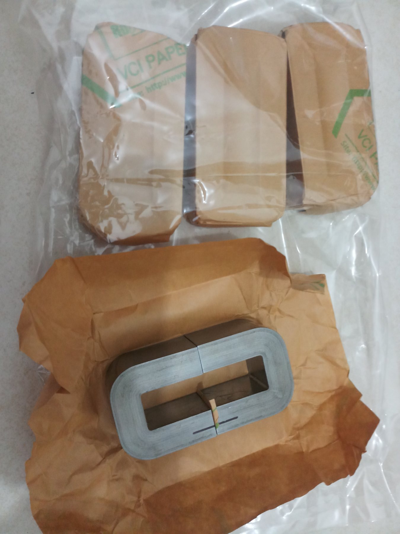

Вот 4 штуки аморфных Си коров для заказных дросселей питания.

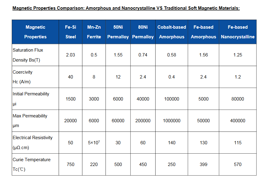

А так да,  вот наглядная картинка для сравнения разных магнитомягких материалов .
Я не знаю откуда Вы, но у нас в России выпускаются сердечники всех перечисленных сплавов с параметрами не уступающими приведённым. По помойкам ходить не надо.
при идентичной рабочей точке, индукции и намотке аморф/нанокристал всегда проигрывает хорошему железу (грубость, дискретность, сепийность подачи)
низкая индукция (высокая линейность) в подобных изделиях достигается при большом числе витков первички (гудбай звук)
при работе с токами подмагничивания требуется вводить немагнитные зазоры или компенсационные цепи (гудбай звук)
дороги, хрупки и капризны к размещению
единственное преимущество - соотношение размер/индуктивность (повышающий MC трансформатор на обычном железе практически нереализуем)
У Аморфного и нанокристаллического железа  высокая начальная проницаемость (хелоу звук).  Так же  сильно ниже коэрцитивная сила (хелоу звук).

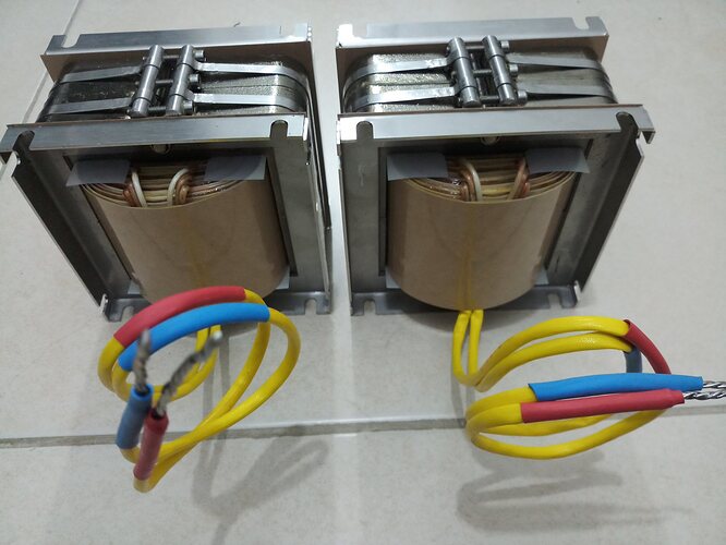

Не только. Можно еще взять больше размер магнитопровода.
Так делает Аудионот ,так делаю я.
