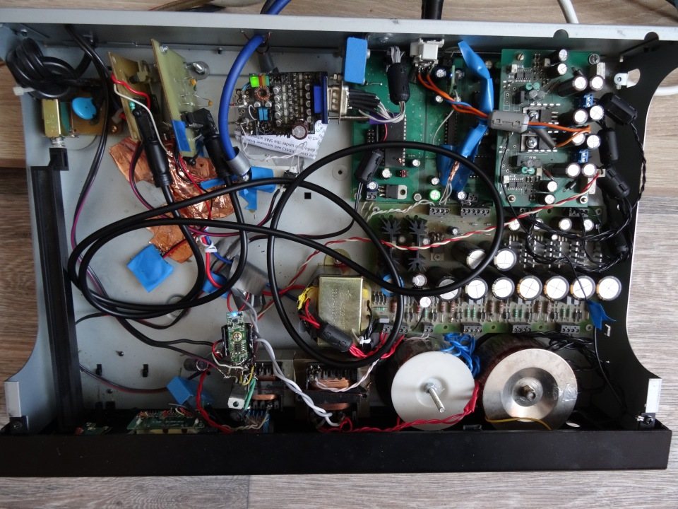

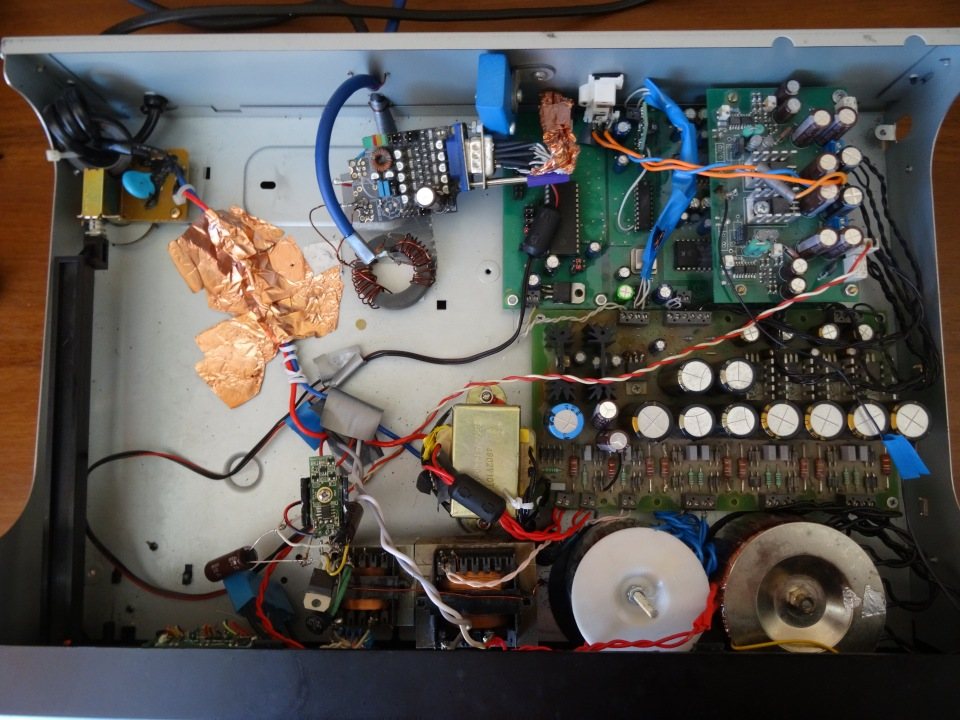

Как Вы считаете- Вот ЭТО на фото (до и после переделки)можно  вообще называть ЦАП???default_sad.png Об каком джиттере после этого можно вести речь.default_sad.png
немного наживя… , но вполне, как подопытный  кролик, вполне)))
Как “подопытный кролик” которого мучают в течении 10 или более лет-он давно испортился и годится только для мусорного бака.
