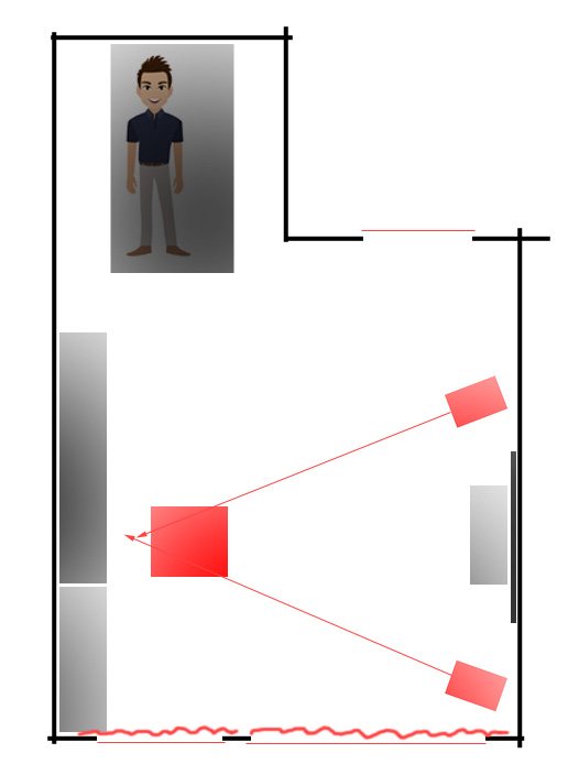

Доброго утра. Прошу вашей помощи. Имею heco victa 702, klipsch ksw-12 и yamaha rn402. Саб купил на прошлой неделе. Как я понял, бас гудит из-за комнаты и на 50-60гц. Если смотреть по картинке, то находясь в том углублении, где стоит акустика гула практически нет. Но стоит на 10см из неё выйти - начинается гул. Есть ли простые варианты побороть комнату или хоть как-то её улучшить? Саб двигал, разворачивал. Срез поставил на ~50гц, громкость 7часов. И заметил что колонки тоже немного подгуживают

А слаб о, для начала,  общую перестановку замутить? Акустика в нише - наихудший вариант, из всех возможных. Знаю, что говорю - у самого очень похожая Г-образная комната. Ваша даже получше - побольше…
Поставьте акустику у длинной стены, между колонками - ТВ и аппаратуру. Кресло - напротив, в вершине равностороннего треугольника с АС - и будет вам счастье. Саб, по звуку - либо у левой, либо у правой АС.
А в нишу - шкаф, ну стол, в крайнем случае - кровать. И отделить нишу от остальной комнаты шторой…Для звука только польза будет:
Если есть возможность - добавьте “басовые ловушки” по углам, очень полезная вещь. Потом - акустические панели на стены, еще какую-нибудь акустическую обработку для комнаты прослушивания. В литературе/сети все описаноdefault_smile.png

А вот с этим прям проблема. Потолок натяжной и к нему приделывать карниз дороговато наверное выйдет. А если поставить туда кровать и отделить стелажом с фото? Он 1.5 на 1.5м

Да, стеллаж - нормальный вариант, особенно если он не сильно звукоотражающий (лучше - звукорассеивающий, со стороны АС - например, полки с книгами, дисками и т.п.). Карниз не обязательно приделывать к потолку - есть, например, карнизы-струна, их можно крепить и к стенам. Да можно и без сплошной шторы, конечно - если устраивает.

А не проще расставить так. Вроде более логично. И для акустики. Стелаж сзади кресла, со всякой фигнёй на полках будет служить рассеивателем. Треуголник АС + мп… побольше будет. Да и сабик подвигать можно, поискать место.
Далее…коррекция на НЧ.

Можно и так - это в принципе тоже вариант вдоль длинной стены, только правой. Тут автору ветки решать, как ему удобнее - “музыка” слева или справа (по плану, как мы видим). Я бы выбрал - слева: вошел, и сразу в креслоdefault_biggrin.png

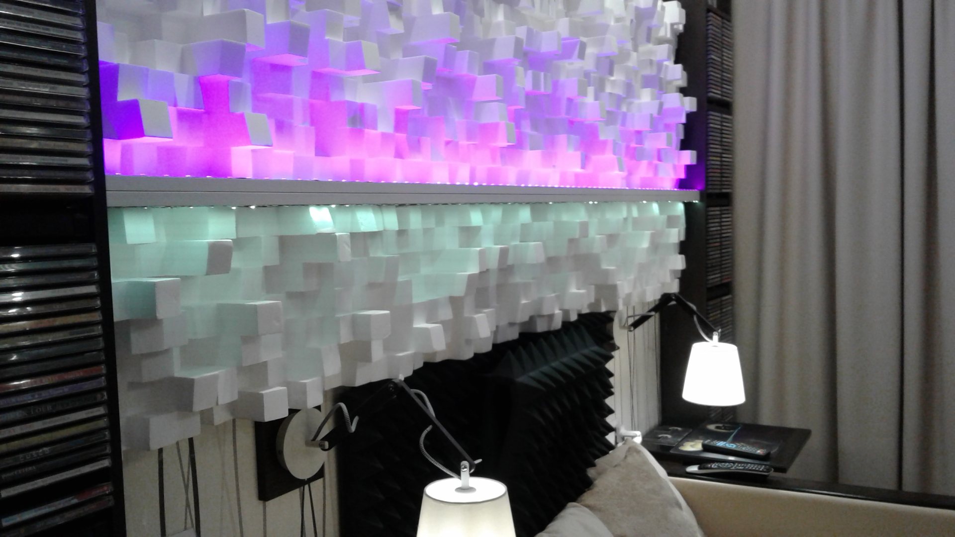

Если чуть в сторону от темы “баса”. Имхо, стеллаж с “фигней” позади ТП - не лучший акустический рассеиватель, на таком близком расстоянии от кресла. Лучше уж коврик тогда на стену. А если рассеиватель, то, к примеру, такой:
Тогда сегодня-завтра все переставлять буду. Для начала попробую первый вариант - в нише кровать, отгороженная открытым заставленным стеллажом, а справа или слева колонки уже опытным путем.

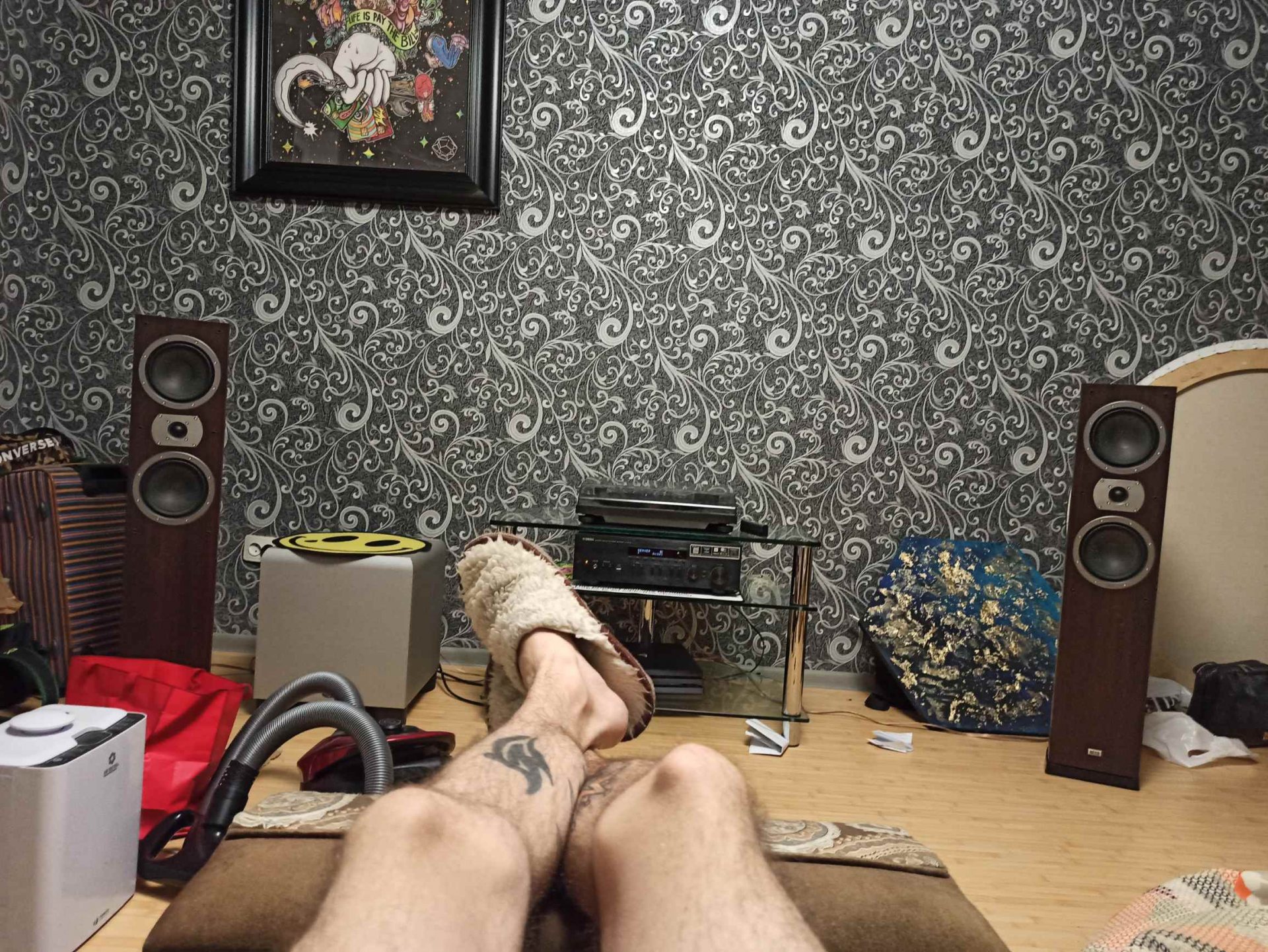

Ну вот переставил. В нише кровать, загороженная стеллажом. На данный момент в остальной части комнаты мебели почти нет и ковра пока тоже.
Что получилось на сейчас. Самый низкий бас стал мощнее и разборчивее, но 50-60 Гц все гудят, хотя по ощущениям не так сильно.
Дальше расставляю чуть мебель, положу ковёр, может в углы чего накидаю мягкого.

Посмотрел описания на ваши колонки и саб. У KSW-12 динамик смотрит в пол, а такой саб вписать в стереосистему    сложнее. Судя по фото, у вас не 702-е, а 502-е HECO, но и они довольно басовиты (с 35 Гц). В принципе, для комнаты вашего размера их должно хватать “за глаза”. Можно понять ваше желание расширить басовый диапазон еще на 9 Гц вниз за счет саба, но, как видите, этого не так просто добиться, даже с хорошими колонками и сабом. Акустика помещения - сложная штука, особенно на низких частотах - что-нибудь читали о т.н. “комнатных модах”? Вот теперь вы как раз с ними “боретесь” - предположительно, на частотах 50-60 Гц.
