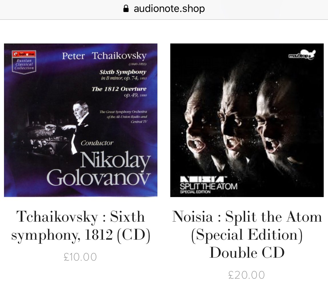

Удивитесь, вот эта пластиночка среди тестовых в магазине Audio Note Music

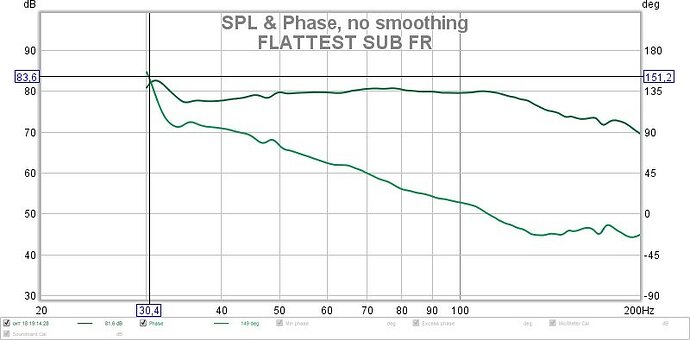

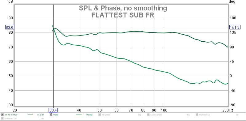

Картинки в приложении. Саб стоял в углу на максимальном удалении от всех проемов, мониторчик - впритык к фальшстене, чтобы ровный низ от него получить. Правда, проблемы на АЧХ из-за этого переползли выше.

А Ф ЧХа сабика с\без коррекции?
