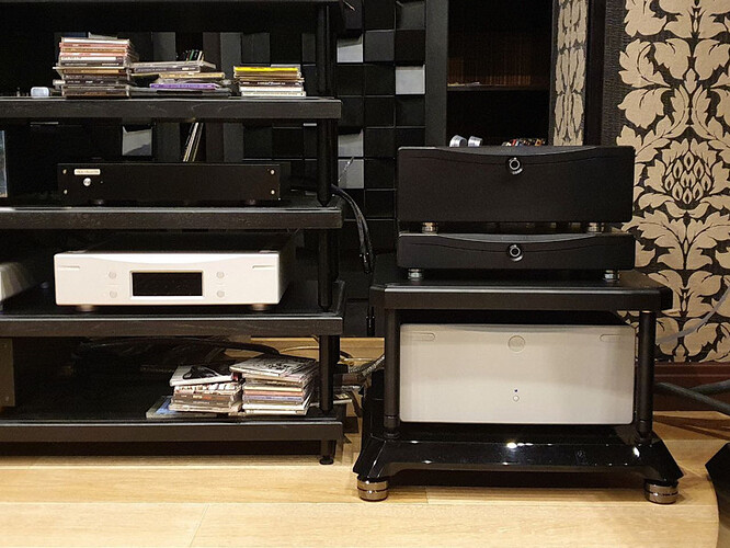

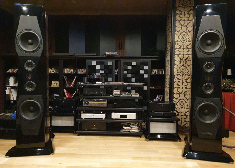

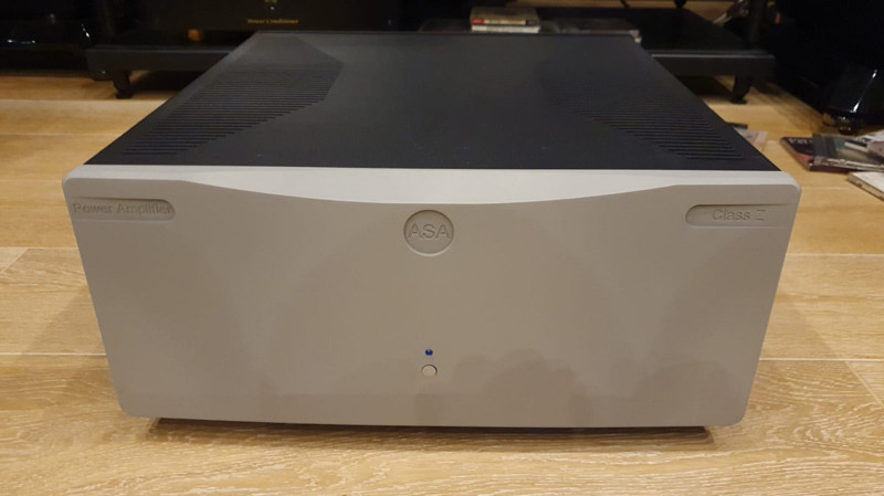

  Приехали на днях первые 2 стереомощника нового усилителя в классе  Z от АСА на замену текущим моноблокам в системе и как оказалось вся суета , которую затеял была не зря . Часто так бывает в нашем деле , что самый лучший компонент не равно лучшему звуку системы в целом , но тут все срослось , как нельзя лучше . Первую премьеру включения со мной разделили знакомые аудиофилы (они здесь есть на форуме) , что интересно , сначала послушали систему на старых усилителях и все было замечательно , но при переключении нч+сч полос на новые все одновременно сказали - О , Оно! Ко всем прелестям ,что уже были в звуке сильно добавилось легкости и открытости звучания .
