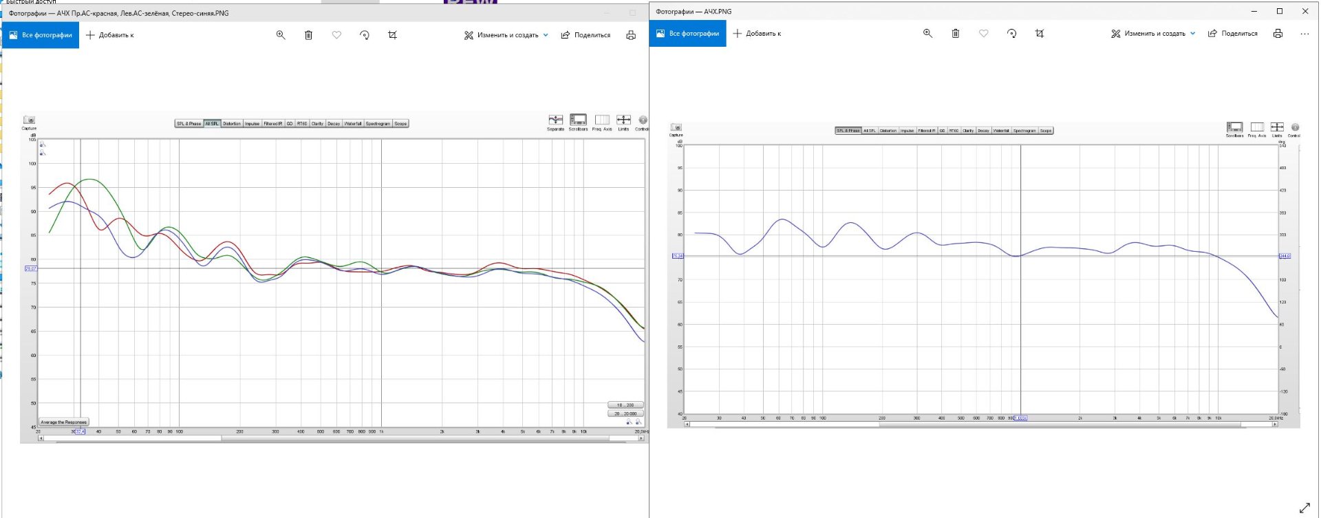

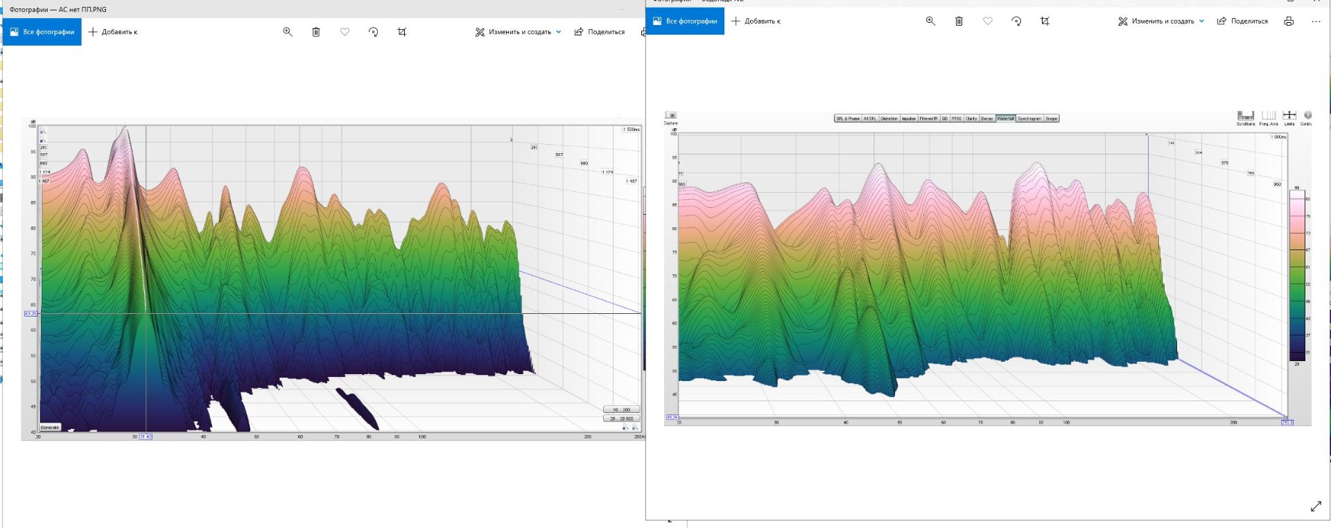

Пятница .Вечер . Продолжим . Выкладываю измерения до всех телодвижений с комнатой и после . Собственно эти 2 картинки и заняли собой почти 2 года секса с кдп .

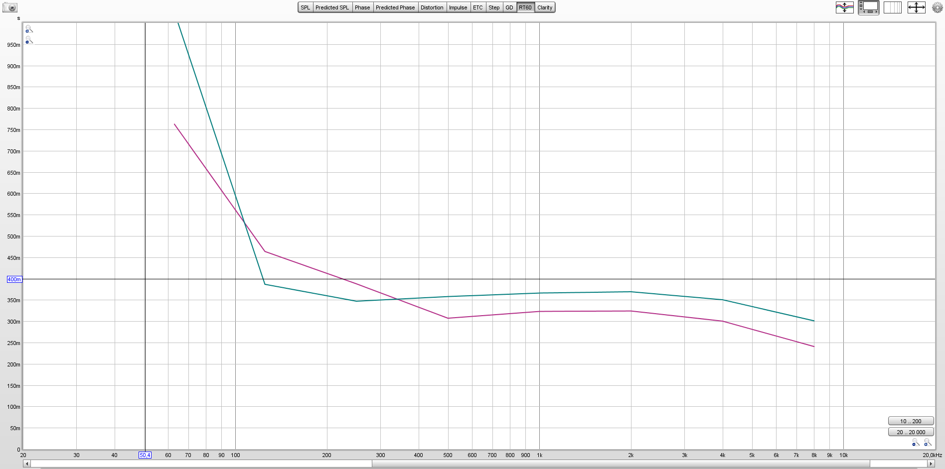

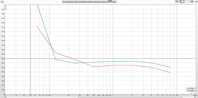

Ну и до кучи rt60.
Тайм рейньдьжь посмотри.
Да видимо , как всегда - 1/3 , но думаю , что Владимир лучше прокоментирует @Владимир Ч..
Здесь RT-60 до и после замены облицовки. Уменьшили поглощение на СЧ и увеличили на НЧ ( изменения на НЧ отображаются на водопаде).
АЧХ в точке прослушивания принято “сглаживать” третьоктавным фильтром.
