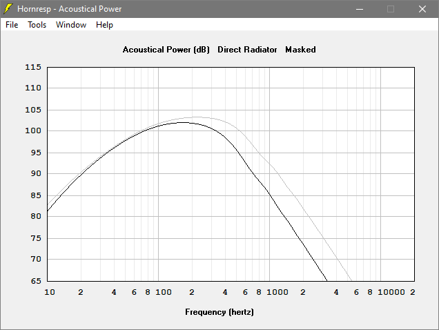

Обдумай\смодель rocket science ag abc (active bass control). Типа оно круче AVAA и пропорционально дороже)). Кмк это интереснееdefault_smile.png, чем просто Алексею И. выписать ABC  с инсталлятором. Картиночки у них красивые, но бытовое сознание не особо верит, что для больше чем одной точки.
Моя не сдуется, ей там и место. Вот БЭ из стены не вынуть.
Не думаю, что есть смысл проводить опыт, переставляя динамики в БЭ мордами на улицу.
Будет
в обсуждаемой области ниже 100 модель вполне релевантна.
