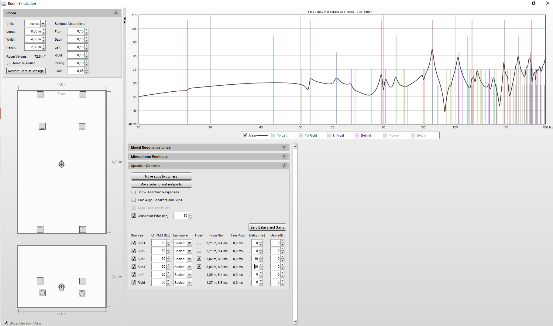

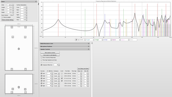

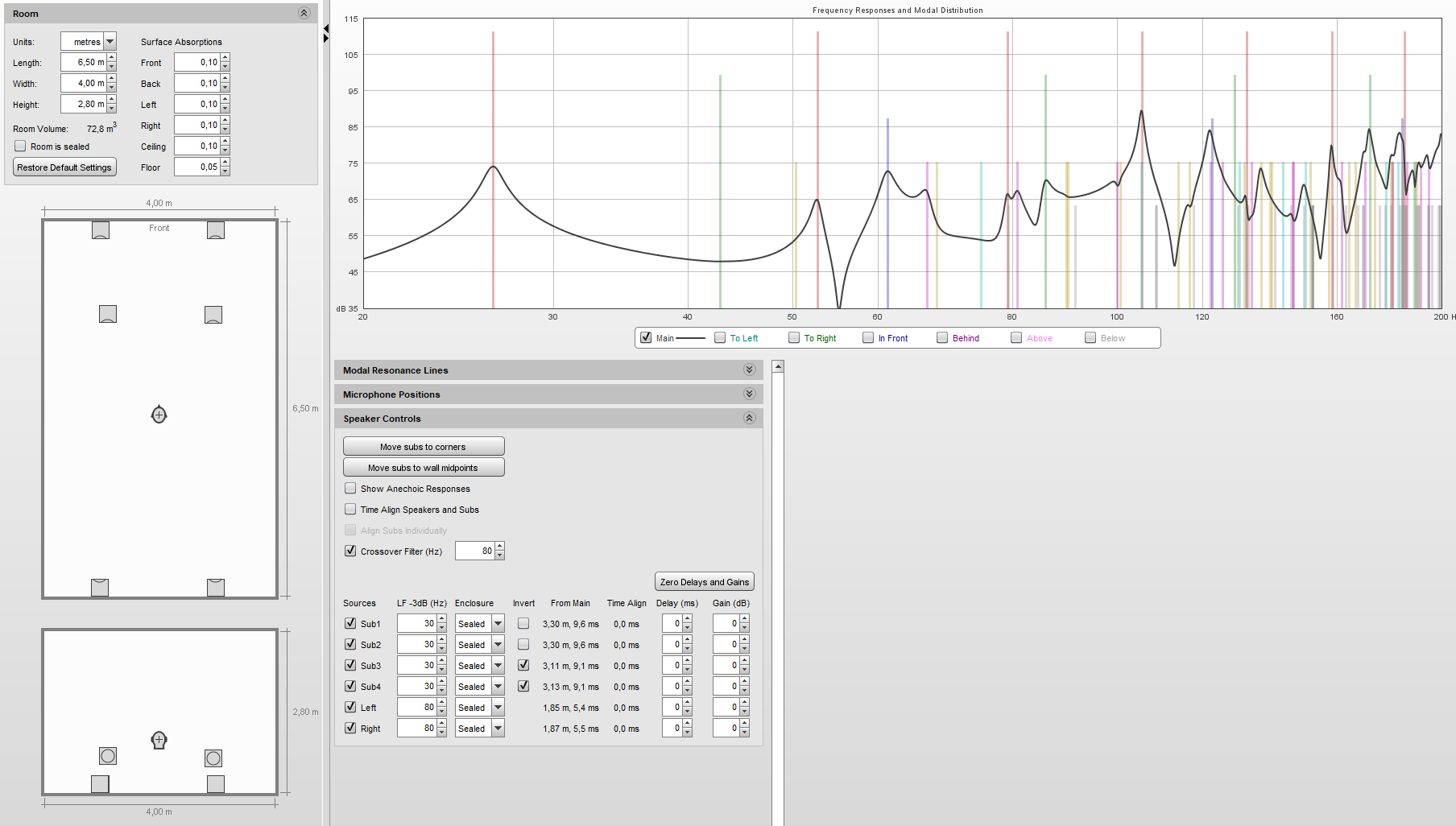

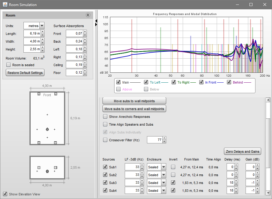

@Flaesh Попытки моделирования DBA  в REW ни к чему не приводят. Но на твоих картинках всё красиво.
Это же PA, к ним еще сабики полагается, в каждом по две 18. Развели, скорее, Танноевцы с ST200.
Приводят. Выложь скрин, где не приводит. В румсиме идиллия гораздо выше простирается, чем в реальности.
У них уже две 15 и не играют нормально нч , какой смысл в непонятном сабе  с двумя 18 , которые также не смогут играть нч или ты слышал их ?
Ща играет 3-х полоска от 36 и на вч лента Малиновского , все на месте . Не , точно тебя развели эти парни из амэрикан хэ .
А, это не ДБА. Расположение и дилей равный длине.
Вот теоретический идеал:
Для простоты только сабы. Сшивка отдельный вопрос.

В реальности всякие отклонения от идеала вполне проявляются, например раздвигаешь от четвертей и быстренько вылазит вторая поперечная мода, прям как в симе.
Некоторой проблемой можно считать константный нижний бас при все-таки уменьшающейся с расстоянием громкостью остального диапазона.
