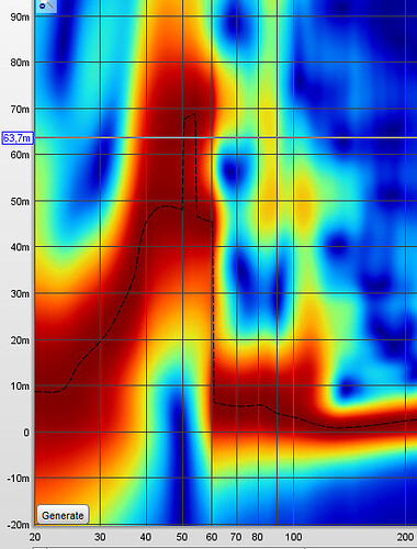

А вот (иллюстрация не отсюда) как нЕ надо, хоть и от 45 и с счвч минимум неплохо, дефиниция на нч там вовсе меньше половины
