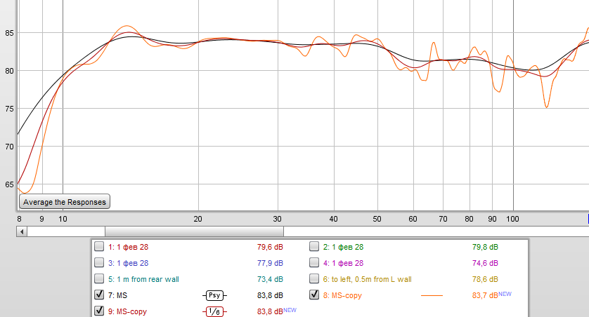

Надо найти предыдущие графики , там провала не было.
А про сглаживание на графике не помнишь? На вид 1/3
Третьоктавное сглаживание.
Дело в том, что измерения проводились при близком размещении двух пар АС…

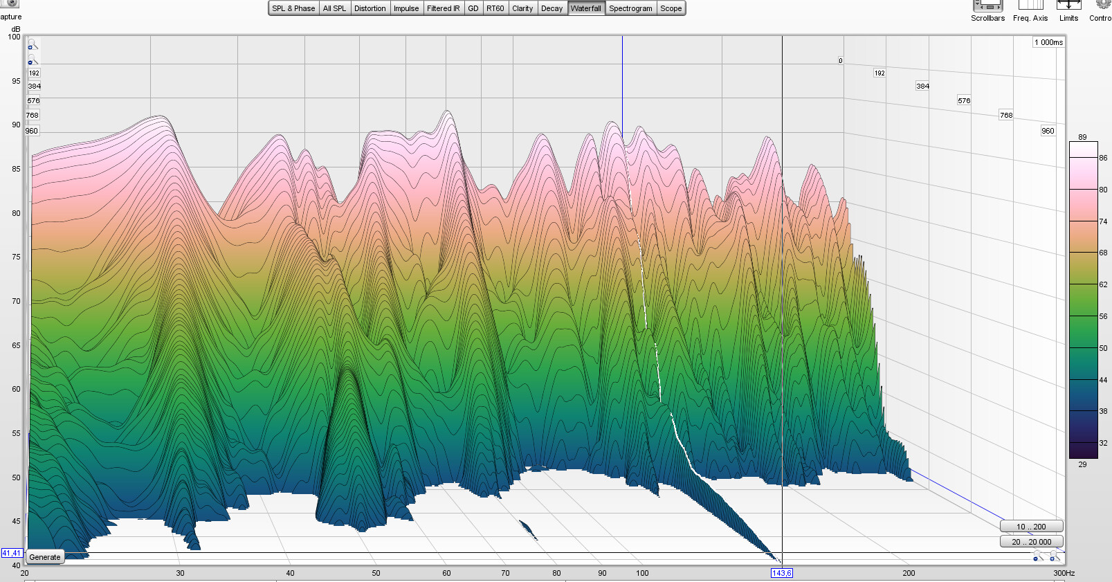

Главное, что измерения отражений и реверберации подтвердили направление, куда двигаться. Менять фонд поглощения, снижать асимметрию, и пробовать правильные диффузоры.
Это ранние и более корректные измерения на НЧ.
На всякий случай, на вотерфоле сглаживание 1/48.
5 Дб? Поправки? В комнате?
Нетрудный метод устранения провала - сидеть там, где провала нет. Если такое подходящее по другим критериям место есть.
Просто в качестве (неуместной default_biggrin.png) иллюстрации про сглаживание
(без всяких румкоррекций)
В диапазоне до 300 сглаживание не нужно.
Вот именно, что да! А если ещё учесть адаптацию мозгов к разнице уровней, то такие “провалы” вообще не тема.
Просто послушать с и без. При наличии возможности.

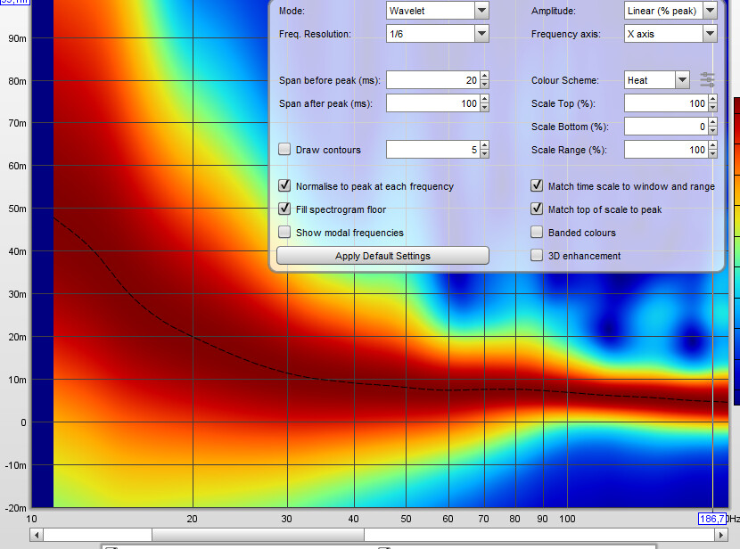

Спектрограмму как взгляд на время я бы демонстрировал так:
, дефолтный вейвлет с нормализацией.

Музыку конечно же. Гришино учение об эквализации синусов - пример как не надо.
На предмет общей картины восприятия, именно.
Не нужно до бесконечности. Достаточно в пределах ((достаточно) хорошо) слышимого влияния на результат.
Локальные дыры в басу относятся к минимально слышимым проблемам. И решать их нужно после всего остального. Если вообще нужно.

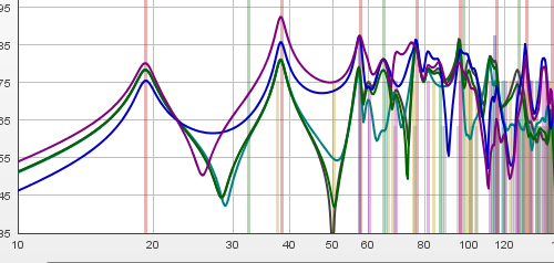

В первую очередь под подозрением комната продольном направлении.
Такое
при всей упрощенности не требует специальных знаний. А дальше по факту в реале..
А что с нею можно сделать ? Там стоит бильярдный стол и все , не считатя ГГ на задней стене .
Изменить форму. Изменить расположение излучателей в комнате. Изменить точку прослушивания.
Реально это только поиск оптимального компромисса.
