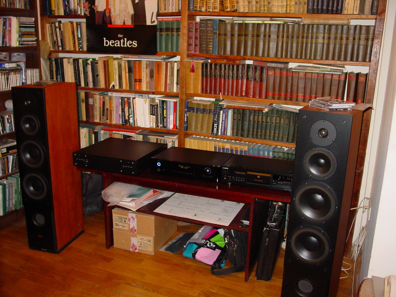

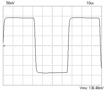

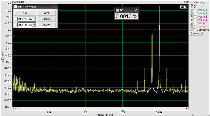

У меня 2 система в маленькой комнате 3х3 м где книжная полка за колонками звук превосходный. См. фото. dw.gif Усилитель

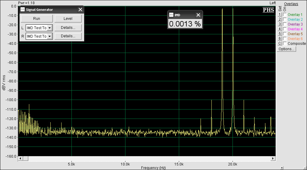

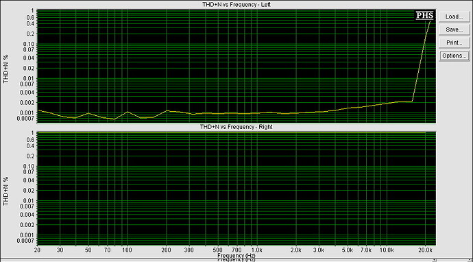

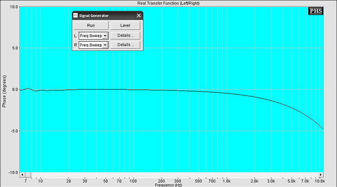

1.ТЕХНИЧЕСКИЕ ХАРАКТЕРИСТИКИ PA1500 PF
ВЫХОДНАЯ МОЩНОСТЬ:
8 Ом, 1 кГц, 1% ОГИ:
400 Вт
4 Ом, 1 кГц, 1% ОГИ:
500 Вт
2 Ом, 1 кГц, 1% ОГИ:
750 Вт
 ОБЩИЕ ГАРМОНИЧЕСКИЕ ИСКАЖЕНИЯ:
8 Ом,  1 кГц, -10 дБ, 0,001%.
 ЭФФЕКТИВНЫЙ ДИАПАЗОН ЧАСТОТ, ОГРАНИЧЕННЫЙ УСИЛЕНИЕМ:
от 3 Гц до 230 кГц, -3 дБ, 1 Вт.
А как посчитать искажения от вибрации аппаратуры на консольно закрепленной полке из ДСП 10-12 мм?
Я даже на шипы пока не поставил акустику. Верхняя поверхность из доски имеет усиление двумя перпендикулярными продольными досками. На работе в лаборатории, где мы проводим измерения, усилитель также стоит на столе, а уровень шума вокруг довольно большой, производственный. И эти измерения мы получили в этих условиях.   Усилитель с умными вентиляторами. Сегодня переставил усилитель на нижнюю полку, а на его место поставил вертушку Текникс. Всё звучит по меломански на 5+. Завтра получу пробковый мат и пришлю фотографию. dw.gif
Если не сложно,можете снять АЧХ с места прослушивания,микрофон на уровне уха?
Ну и THD(20-10000Гц) в этих условиях(микрофон на месте просл.).
К сожалению не могу. У меня два кнопочных телефона Нокия и Моторола.
