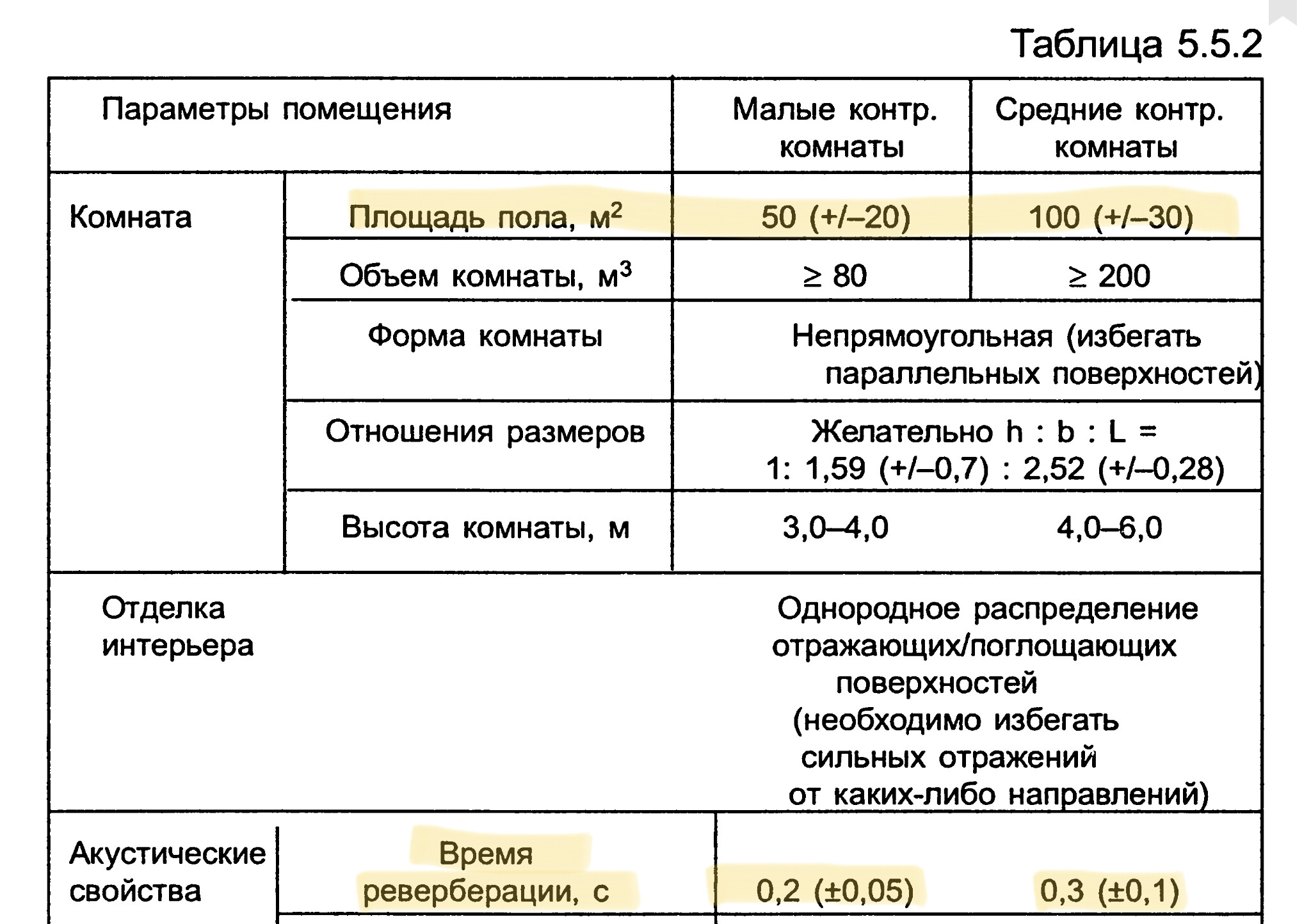

Почему? А в маленьком помещение слушать музыку с низким значение rt (0.2 с и ниже) комфортно? Или тоже некомфортно? Вы слушали музыку в маленьком помещении с rt 0.2 с и ниже?  (разумеется с постоянным значением rt во всем частотном диапазоне, хотя бы от 100 Гц и до 8 кГц).
Я знаком с соответствующей литературой, поэтому и спросил вас про конкретную книжку, из которой вы почерпнули эту информацию: “в книжках прямо указывают, что для больших комнат и помещений rt должно быть больше 0,2”. Например, в книжке Алдошиной-Приттса “Музыкальная акустика” указана такая таблица:
 Я уже написал кратко почему. Ощущение не из приятных, звуки не живут, а умирают. И потом, почему вы постоянно пишите о контрольной комнате, а не о комнате прослушивания, так называемой reference listenning room ? Кстати, я ж вам написал формулу определения rt в общем виде, а не просто какие-то числа из таблицы, откуда все ясно и понятно.
Ну и наконец, Анатолий совершенно справедливо заметил, что это рекомендации, в которых между прочим субьективная оценка качества звука в итоге является важным параметром )
Потому что, во-первых, и контрольная комната, и КДП имеют одинаковое назначение - прослушивание записей,  в отличие, например, от помещений где звучит не запись, а живая музыка - концертные залы, студии звукозаписи, а во-вторых, я не встречал в книжках описание отдельных требований к КДП. (но первое, естественно, важнее).
Это не просто какие-то числа - в таблице все четко показано, и таблица из конкретной книжки, а ваша формула неизвестно откуда взята и для каких условий она применима и т.д.

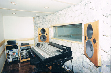

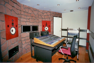

 6) Студия Noites Longas в Редондосе, недалеко от Лиссабона, Португалия, была самой маленькой «серьезной» аппаратной, когда-либо спроектированной Филипом Ньюэллом. Он занимает площадь всего 12 м2, но имеет структурный потолок, который имеет уклон от чуть более 2 метров до почти 4 метров. Более того, конструкция его задней стены выполнена из относительно легкой кирпичной кладки. Таким образом, поскольку некоторая утечка звука в соседнюю комнату отдыха не считалась проблемой, был достигнут очень хороший контроль низких частот без потери слишком большого пространства в комнате управления.  Neo был построен в недавно построенной одноименной винодельне в регионе Риберо-дель-Дуэро в Испании. Он также имеет микрофонные линии для записи в огромном зале, где хранятся все бочки с вином. У каждой конструкции есть своя история, но поскольку начальные условия в каждом случае различны, то же самое должно быть и с дизайном, если мы хотим, чтобы в конечном результате были соблюдены акустические и эстетические требования. Почти никогда один и тот же дизайн не строится дважды, поэтому каждый дизайн начинается с чистого листа бумаги. Philip Newell Acoustic Design. Page 2
Во всех своих студиях Филип использует наши усилители с 1995 г.
