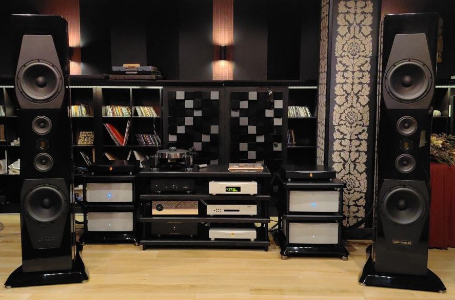

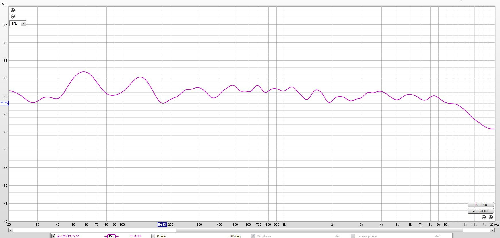

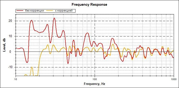

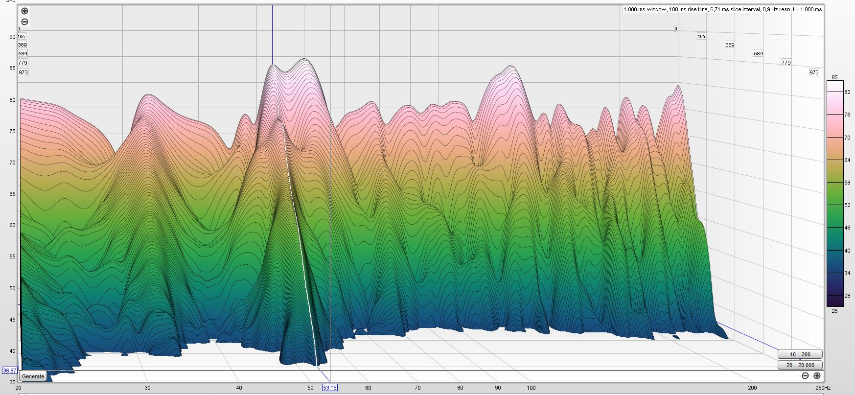

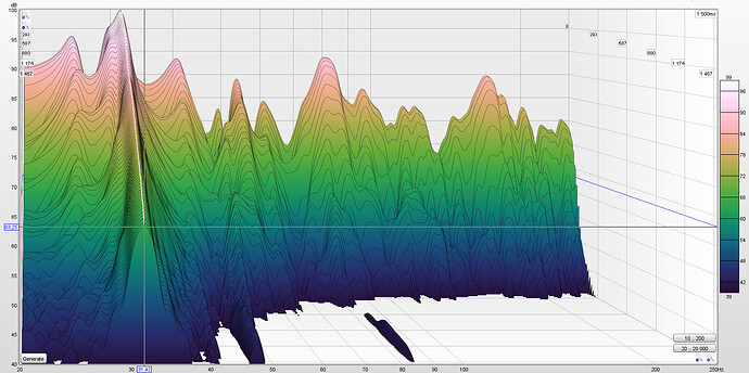

 Развитие и апгрейд системы за последние 3 года шли по двум путям , первый - переделка комнаты , второй - апгрейд компонентов системы . На сегодня оба этих направления завершились . КДП. Года три назад написал мне в личку @Владимир Ч.с просьбой померять кдп , было некоторое сомнение , но после продолжительной паузы все же согласился и оглядываясь назад хвалю себя за это мудрое решение .default_smile.png Если прокрутить ветку назад , можно найти первые измерения Владимира и проследить весь путь изменений . Недавно сделали финальные измерения ,чтоб зафиксировать для себя ,что получилось с точки зрения обьективных характеристик , субьективно же мне все очень нравится . Если коротко , что было сделано с кдп - с Владимиром мы старались заменить поглощающие поверхности на рассеивающие ,а с легкой руки Олега @shd911было сделано самое первое изменение , которое радикально снизило возбуждение продольной моды  + 20 дб на участке 20-30 Гц . По калькулятору расчитали ящики резонаторов Гельмголца и вместе с  перестановкой АС с длинной стены на короткую наступило первое счастье - ушел гул . Напомню старые графики .

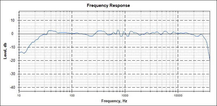

Первый - АЧХ  системы , так сказать с завода производителя .Второй -  что было , когда АС стояли по длинной стене (красный - оригинал , желтый - с цифровой коррекцией в Руне).  Третий график от 20.04.22 , то есть то , что есть сегодня и достигнуто все исключительно пассивными средствами без электронной коррекции .

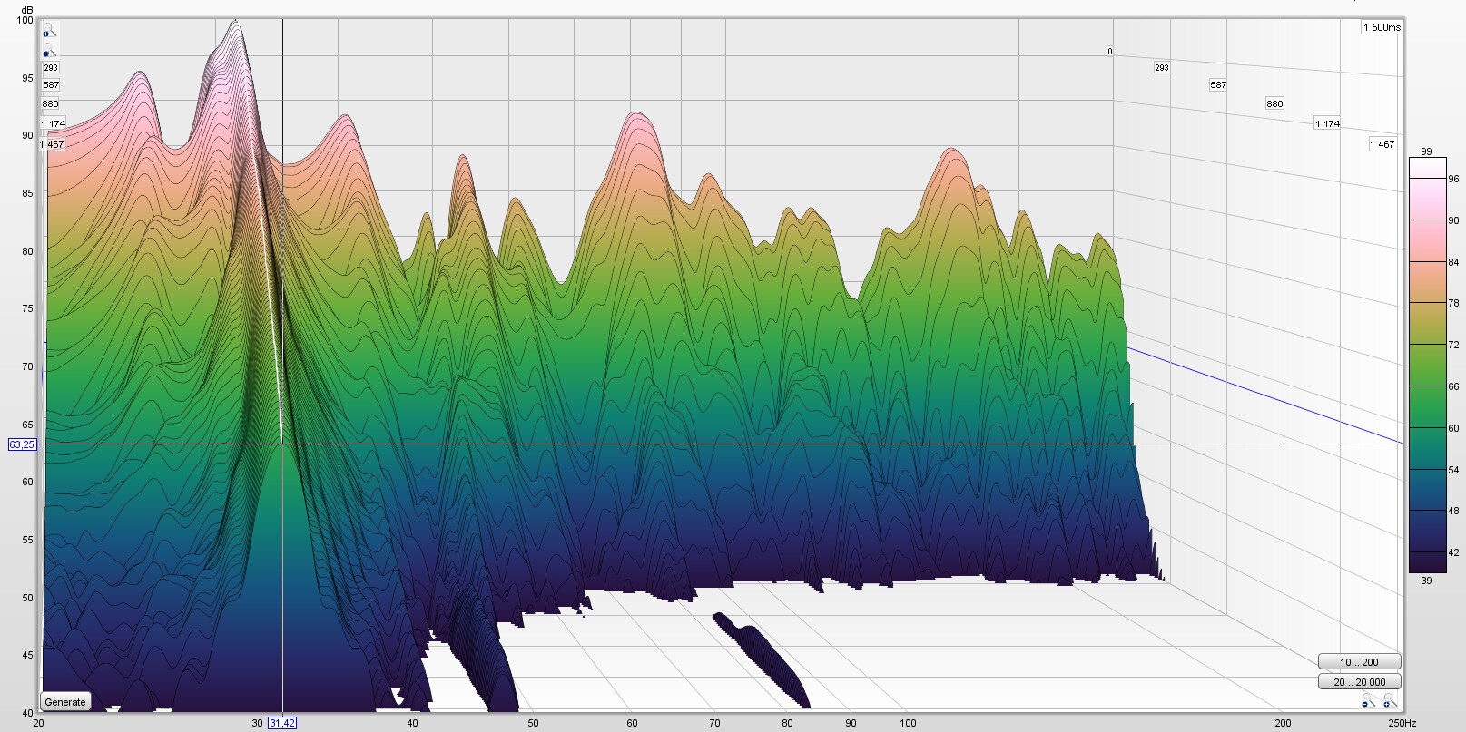

Первый водопад , что было и второй , что сейчас .

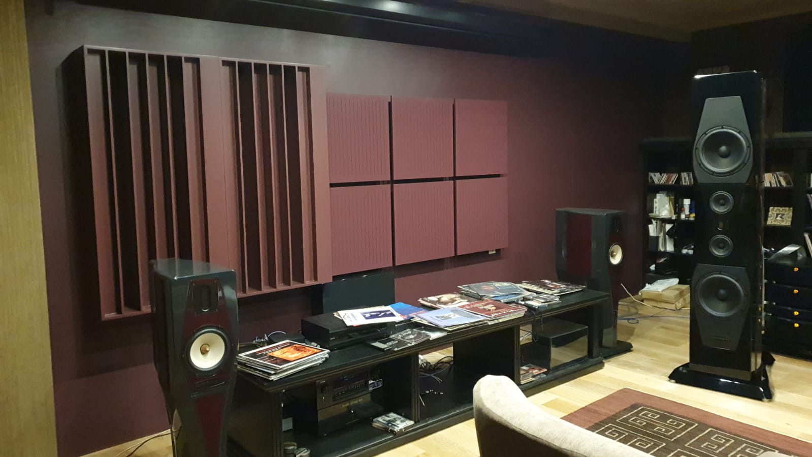

На боковых стенах сейчас так .

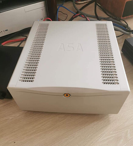

  Последний апгрейд системы состоялся весной 22-го и примерно тогда же появилось желание подумать об апгрейде активных аналоговых фильтров. Не сказал бы, что они заметно так были узким горлышком после замены цапа и усилителей, но маленький и очень вредный червяк, живущий в мозгу каждого аудиофила постоянно свербил – а может будет лучше?   Хотя справедливости ради другой червяк, такой антипод вредному возражал ему - да куда уж лучше ?
    Вот так периодически препираясь жили мои червяки два года, когда весной 24-го у Антона созрела идея, что да , можно сделать иначе фильтры, было неизвестно лучше ли будет или хуже текущих, но по-другому. Часа весов червяка вредного уверенно перевесила своего оппонента ))
       И вот несколько дней назад состоялся долгожданный апгрейд.
 Первое включение.
   Система заиграла несколько ярче, чем раньше и на некоторых треках показалось меньшее разрешение на самом низу диапазона. Это из минусов, но при этом само звучание стало еще более легким и свободным, лучше читались звуки в сч и вч.
   Поскольку фильтры были в прямом смысле только из под паяльника, то дал им 3 дня на прогрев и вчера послушал еще раз на тех же своих тестовых треках.
   Яркость ушла и на нч все стало отлично, обычно для их проверки слушаю трек «Танец Рыцарей» из Ромео и Джульетта, где на скрипке играет Лиза Батиашвили.
