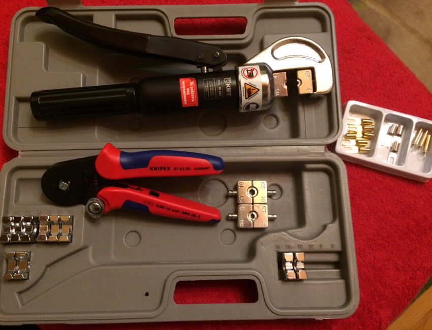

Любопытно что именно можно обжать такими клещами.

Я вначале knipex приобрёл,но обжать коннектор furutech 209 не возможно,а прессклещами КВТ надо тренироваться,чуть сильней нажмёшь и коннектор растекается между насадками.  Было бы идеально что-то среднее между knipex и КВТ!

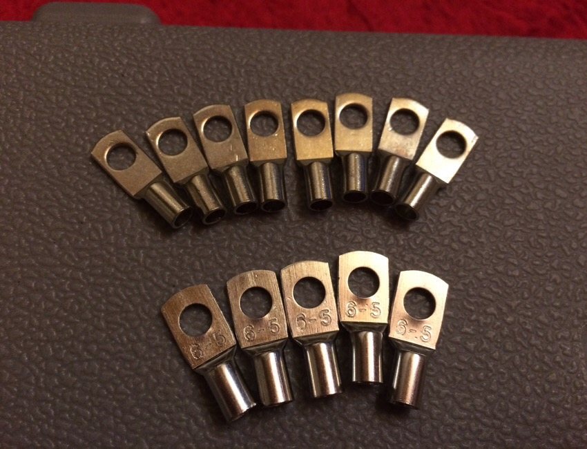

На eBay купил немецкие коннекторы (вверху),но вроде они точно такие же как наши КВТ ( внизу).

Респект. Для таких "сплошных"наконечников гидроклещи простаивать не будут!
Furutech 209, это скрученный из листовой меди, и для опрессовки таких наконечников предназначены  другие инструменты.
Гидроклещи или гексагональный способ опрессовки -  сложный способ. Требует проф знаний и большого опыта.

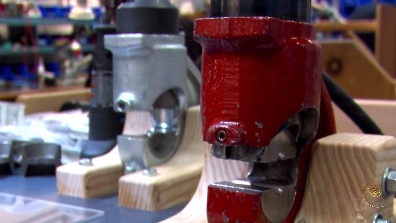

Судя по видео Кардаса с гидропрессом промышленным, важно сечение губок результирующее. Тогда пережать не получится просто.

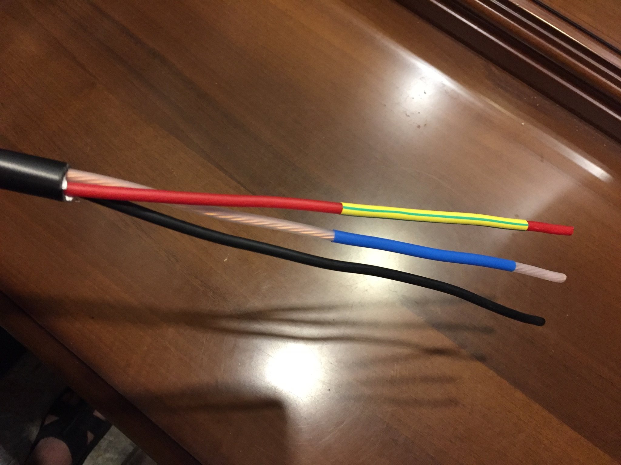

Доброе время суток! Все таки у 3 - x проводной Fujicura как разметить провода : черный  - фаза, прозрачный - ноль, красный земля? Электрики жестко говорят: ноль всегда белый или прозрачный. В ветке, на форуме, красный  - ноль. Если все провода по качеству одинаковые, то может РФ схемы придерживаться?  - т.е - ноль - прозрачный!!
У меня так:
Вчера дал электрику кусок японского провода (не помню бренд),  у него тоже маркировка белый - черный - красный. Электрик даже не спрашивал, вытащил белый - сказал ноль, вытащил черный - это фаза. Я у него спросил,  может красный  - это ноль. Ответ: ноль у нас белый - как у вас наплевать default_unsure.png
Похоже andredya прав (картинка выше).
В России электрики используют жестко свою маркировку и изменить это не возможно.
Вывод: у Fujikura CV 3 - 5,5 sq при монтаже в России следует пользоваться следующей маркировкой:
черный  - фаза
прозрачный - ноль
красный - земля.
