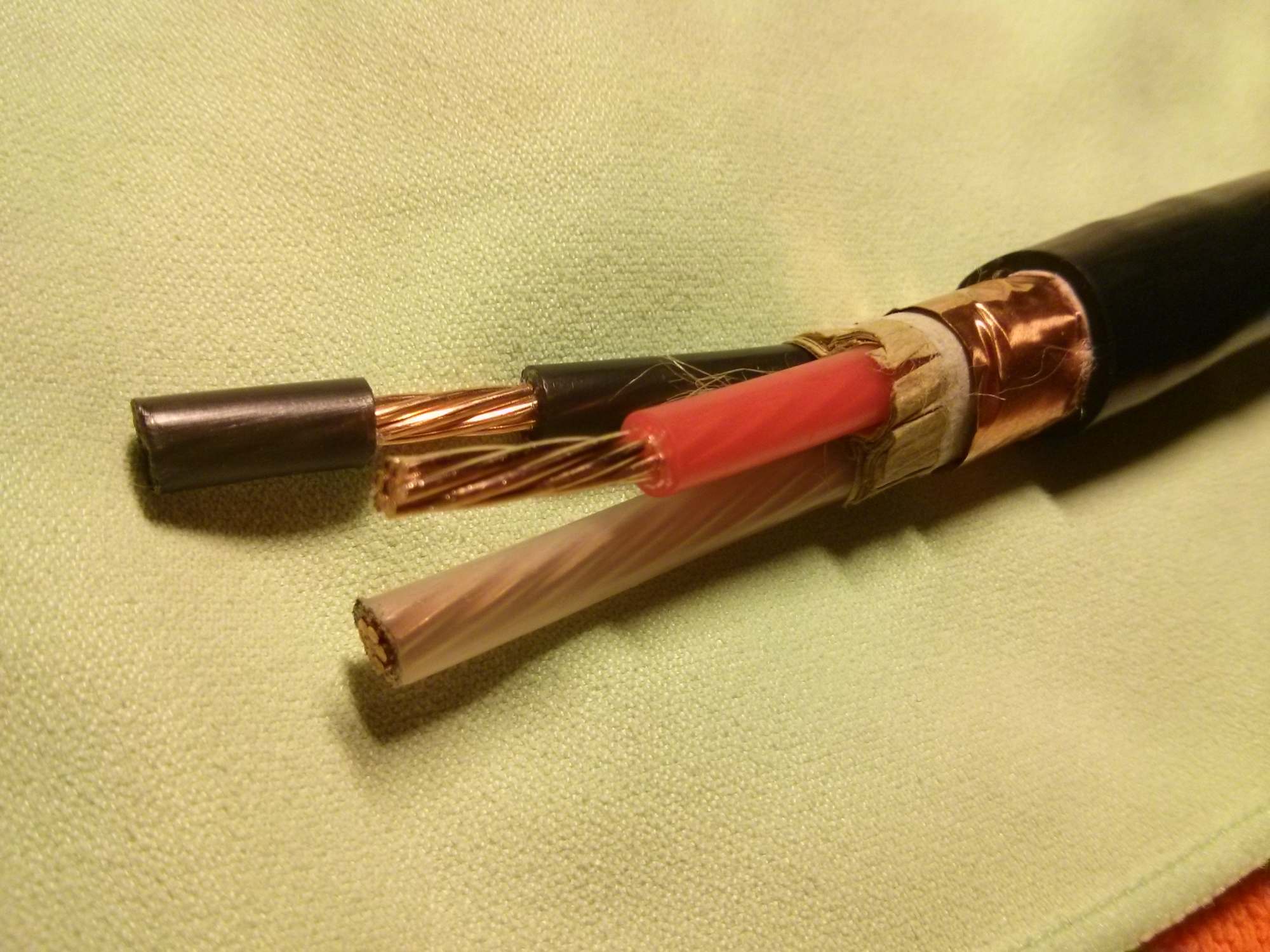

Я всегда думал что экран нужен на сетевом чтобы он не гадил, а не его самого защищать  от помех.  У меня куча фирменных сетевых, у некоторых есть экран у некоторых нет.  Вообще со звуком это не коррелируется.

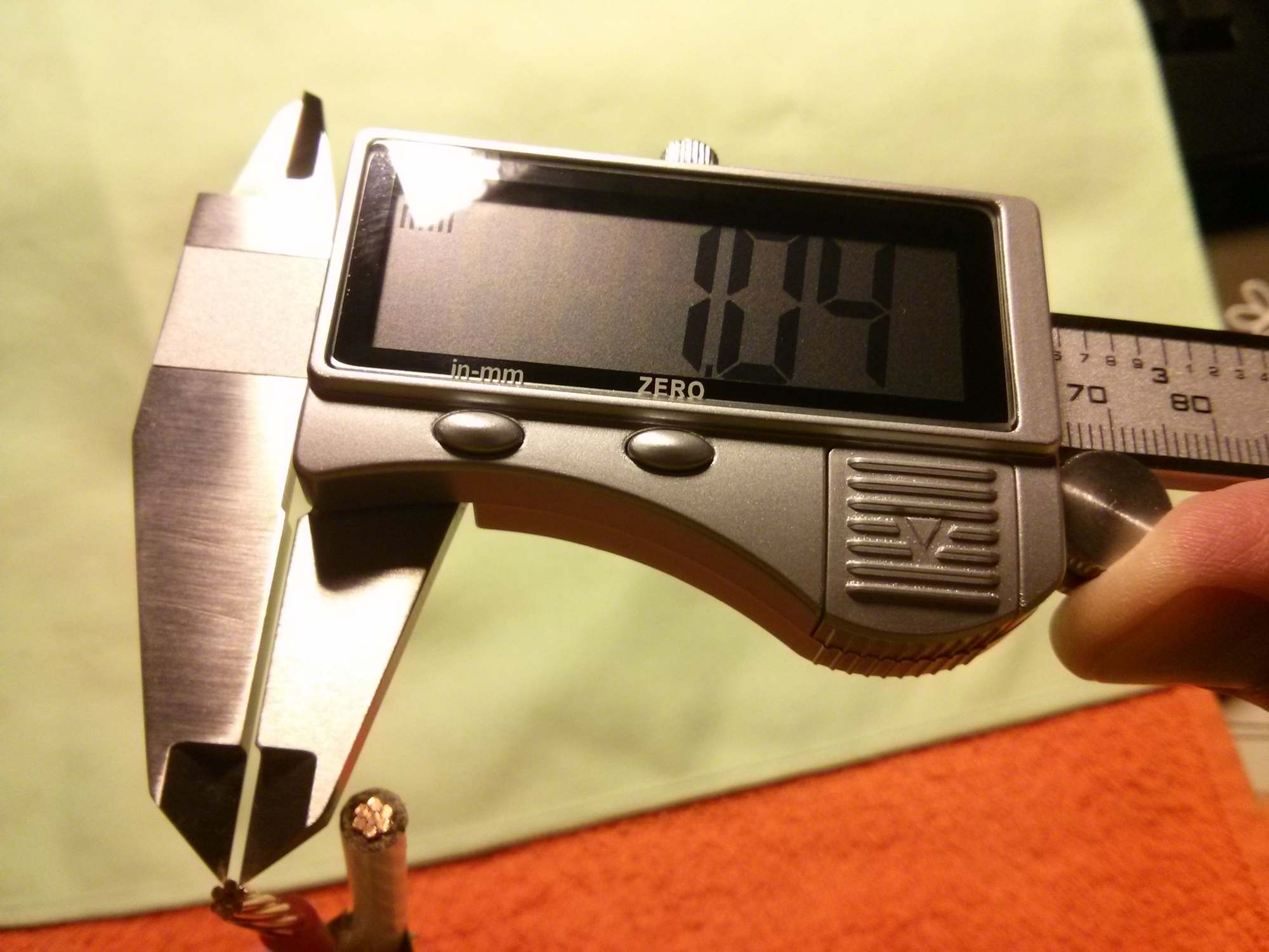

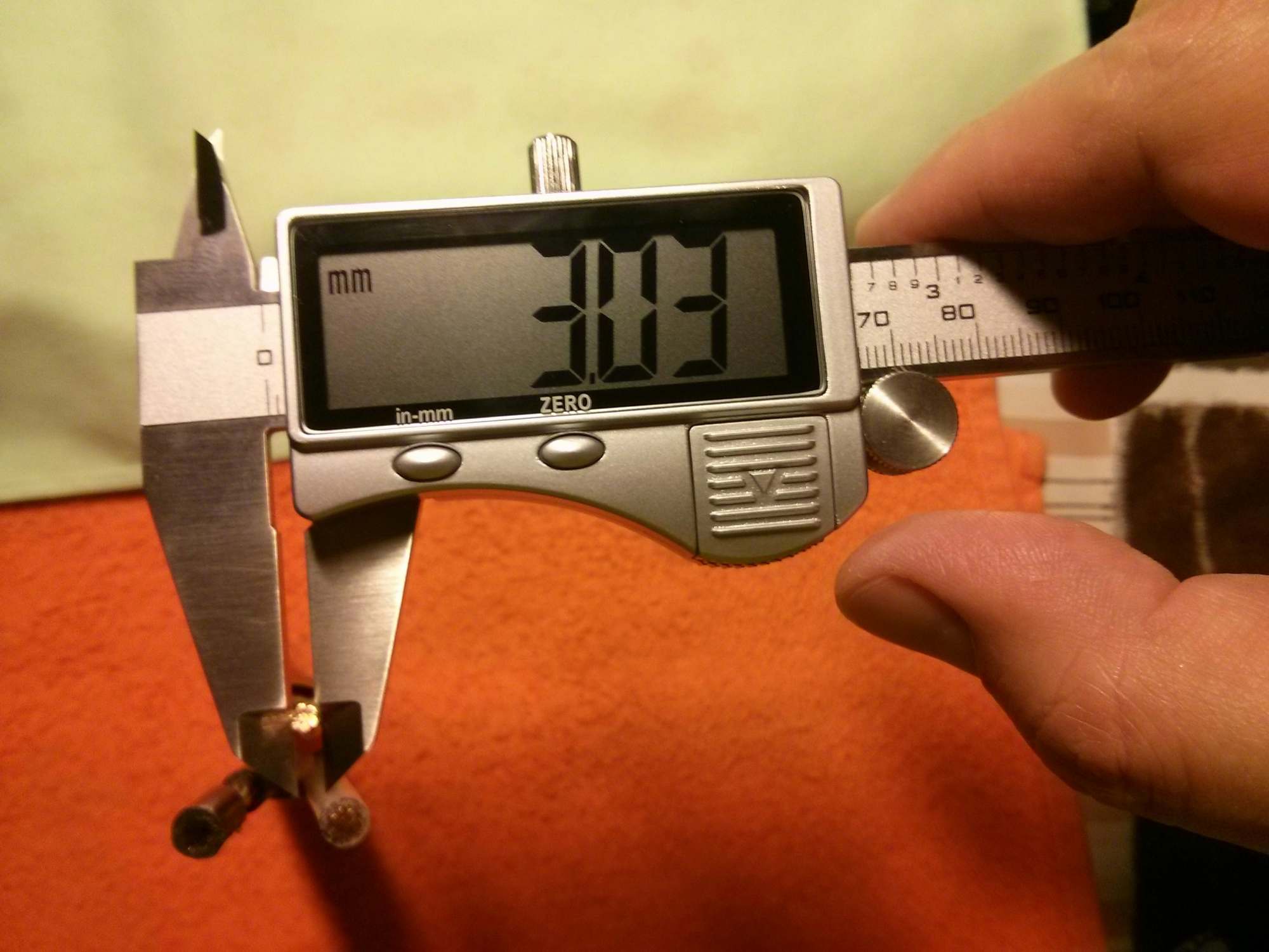

“А у фуджикуры сколько жил в одном проводнике и какого диаметра?”
Каждая жила в скрутке по 1мм.
Диэлектрик на мой взгляд- полиэтилен довольно жесткий, хотя на “разрыв” пластичен, тянется.

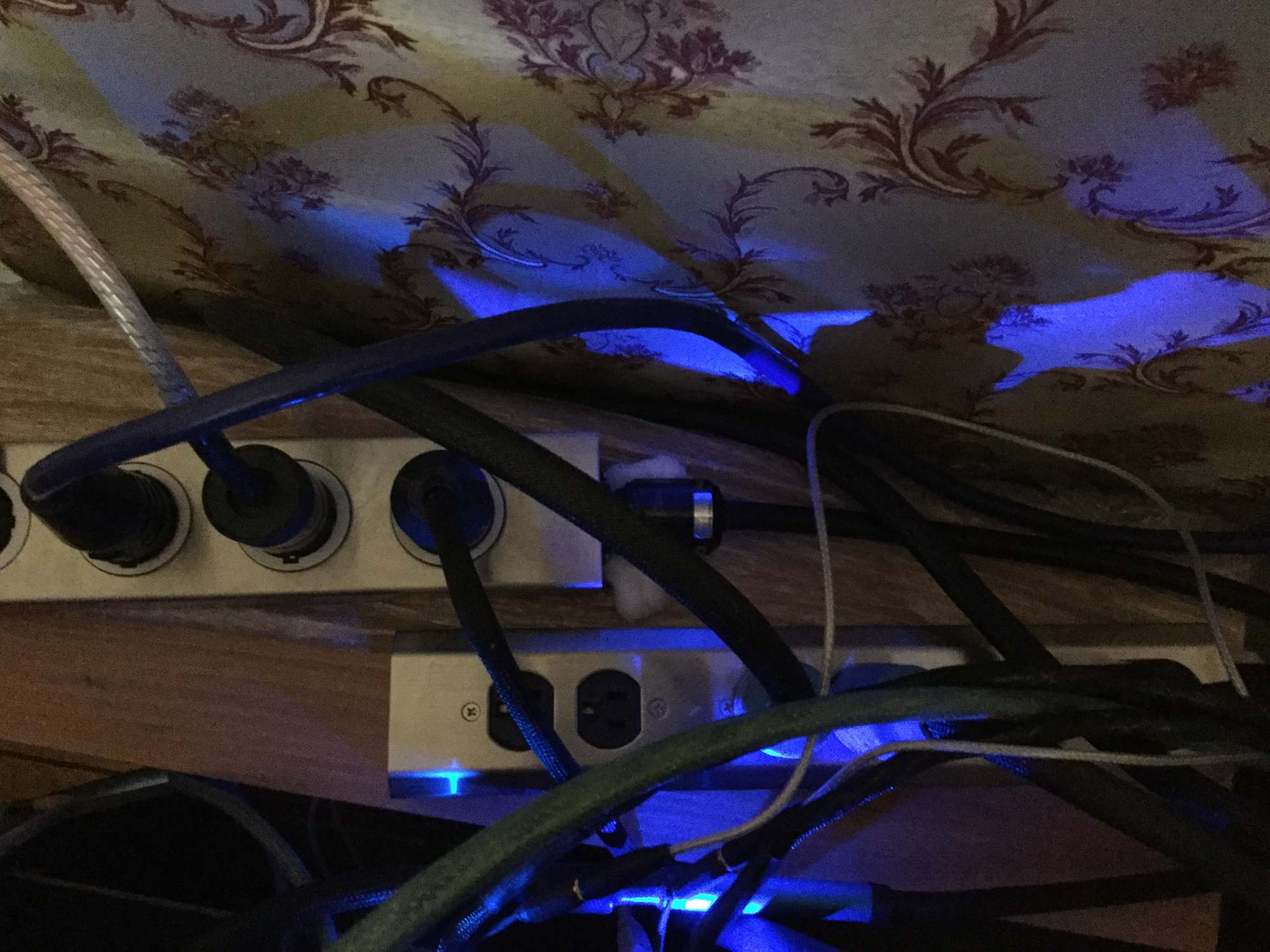

Ну как вам сказать. Я живу на 5-ом, последнем  этаже. На до мной на чердаке проходит куча всяких проводов Бог весть с чем. Так что экран не помешает.
Ну так экранируйте потолок, зачем кабели то портить ? Без экрана сетевики как правило играют более свободно default_wink.png.
Потолок слишком сложно, он у меня арочный. Кроме того не забывайте про последний метр - есть мнение, что именно последний метр сетевого кабеля особо значим и важен - а вот он то у меня и не экранированный. Хотя многие хай-ендные фирмы предлагают его экранировать. и не просто экранировать, а экранировать несколькими экранами, да за большие деньги - говорят, что звук лучше.Но я сомневаюсь.

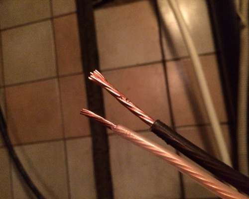

Может, кто знает, есть ли у Фуджикуры кабели с многожильными жилами, т.е. чтобы каждый из семи проводников в одной жиле также был многожильным?

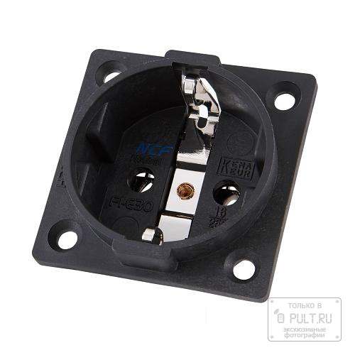

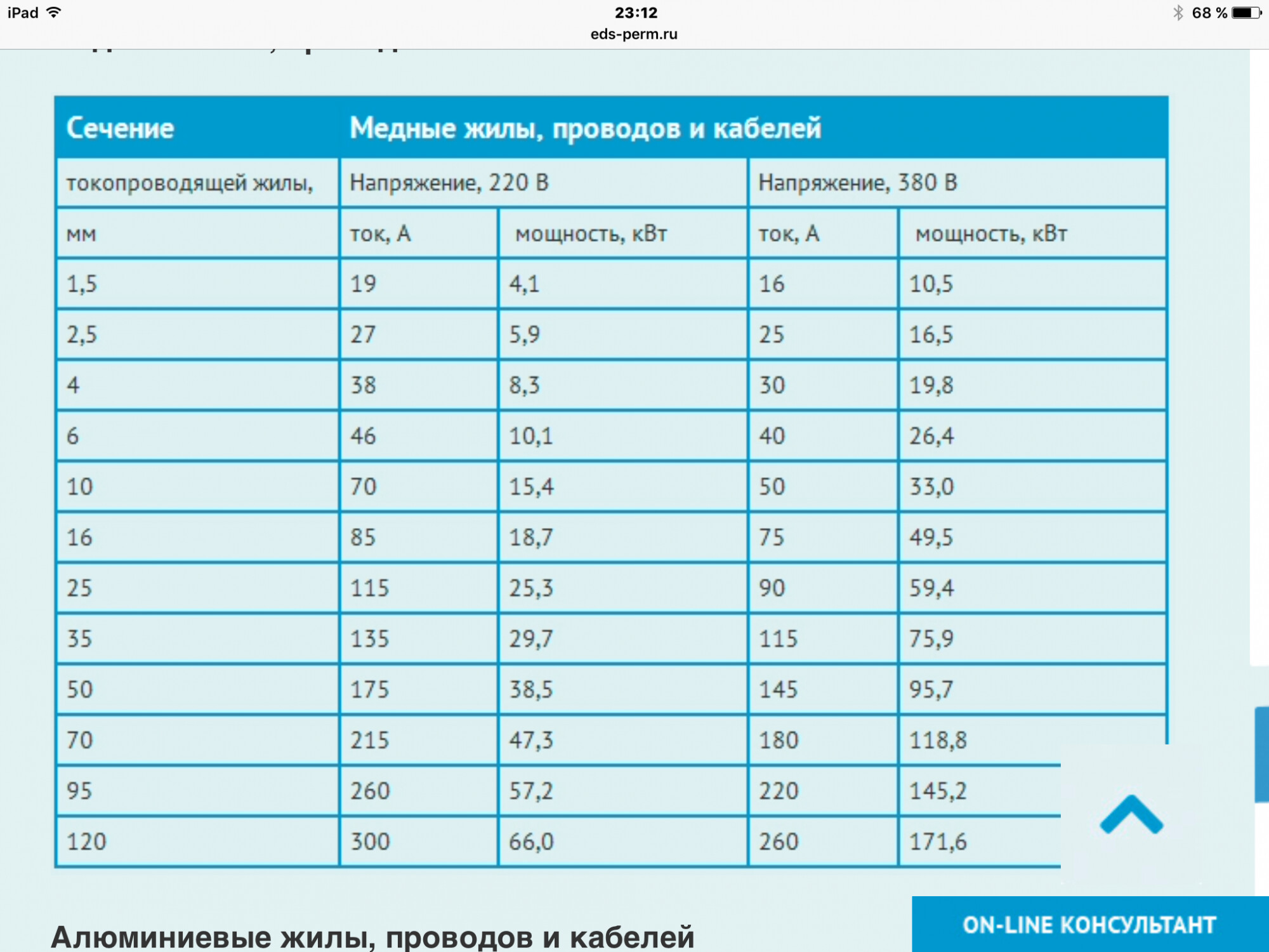

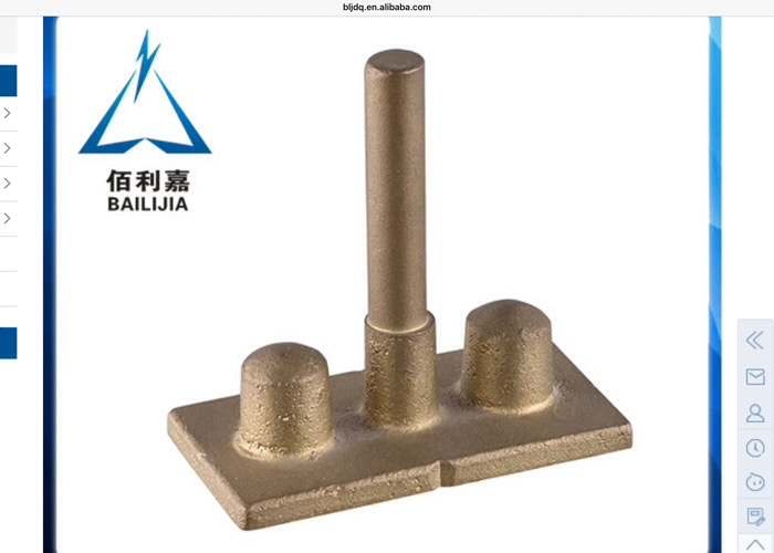

Я думаю перемычки между розетками можно той же фуджикурой соорудить.  Можно здесь пару вопросов  задать про  фуджикуру?                                                          В розетку или в держат.предохранителя просто концы кабеля подключать или каким-то способом, можно фотку как выглядит подключение ?                                                                                       На фото фурутек  FI -E30 NCF родий отлично подойдёт, если я не буду делать монтаж розетки в стену,а просто подвешу в воздухе вместе с вилкой,по качеству для звука, такая розетка это тоже самое что и полноценная розетка такого же фурутек родий ?    NCF - это последняя модель,круто блестит .                                                                                             И я себе  тоже хочу попробовать подключить дом фуджикурой, только не могу быть уверенным полностью,так как сейчас у меня кабель с сечением 4 х 16мм потому что электрический котёл на 36 кВт,а скоро на газ перейдём и останется всего 18-19кВт и один свободный счётчик. Если  брать самый толстый 5.0 сечение,выдержит он 18.5кВт - это весь дом и напряжение 380в,  духовка например, а 220в всё остальное ?  В таблице при трёхфазном напряжении даже сечение 4 мм.достаточно, а на 220 не достаточная мощность. .                                                                                         Может кто знает такую информацию,что мне ответят, если позвонить в Мосэнерго и поинтересоваться когда в нашей деревне начнут менять двадцатилетний голый  алюминий, на провода СИП  (алюминий самонесущий в защите) ? Наверно ответят что 20 лет это уже пора менять,но никто этого делать не собирается. Просто новые дома через дорогу уже СИП везде тянут.                            Спасибо.

На весь дом и для ответственных линий ( котёл, плита и пр.) Фуджикуру 8 мм. Для выделенной линии аудио - пару линий сечением 5,5 мм с хорошими автоматами на 16 ампер ( например Шнайдер , Франция), для всего остального разводите бухту сечением 3X3,5.

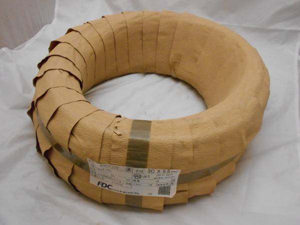

Будет остаток 25 метров (1/2 от заводской бухты) японской Фуджикуры 3 по 5,5, предлагается одним куском, если кому надо обращайтесь в личку.
мне 25 метров не хватит немного (( где лучше покупать  Фуджикуру 3 по 5,5 и автоматы шнайдер?
Вы нашли где можно купить кабель?
На японском амазоне.

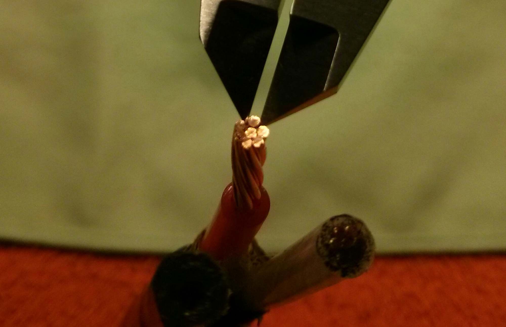

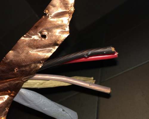

Вот что это такое?
Когда со стороны розетки снимал изоляцию с провода,кончик одной из жил обломился сам,вчера с другой стороны монтировал кабель и заметил такие же повреждения ( на фото ).
Если такие повреждения только с концов кабеля,когда в Японии отрезали и что-то упало на кабель и больше нигде ничего нет, тогда не страшно,а если все 18 метров моей фуджикуры 3х5.5 повреждены?
То есть одна из жил почти полностью перебита и когда снимаешь изоляцию просто отваливается.
