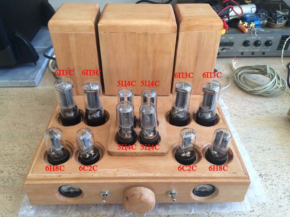

Пришел усилитель ко мне немного поврежденным, боковая стенка отклеилась, один стрелочный индикатор был вдавлен в корпус и не работал (это все поправимо).
Основная проблема данного творения Тимошенко заключается в наличии обильного фона, хорошо слышимого на расстоянии 5-6-7 метров. Фон слышен из обоих каналов одинаковой интенсивности. При регулировке громкости, на среднем положении добавляется небольшой треск, который практически исчезает при максимальном положении.

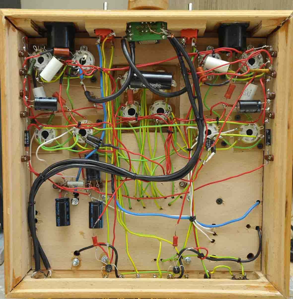

Ну на самом деле, лечить по фото тут бесполезно(схема косячно нарисована).  Фонить может по разным причинам, от непрофессионального монтажа и неоптимально разведённой “земли”, до неправильной ориентации силового трансформатора относительно выходных.

Такая “схема” тут не поможет. Нужны подробные фотки монтажа.
Но скорее всего, уже не поможет ничто.

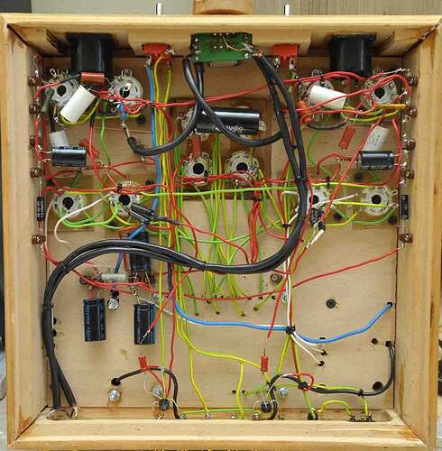

вот такой монтаж)
монтаж - ужас…сколько денег то хоть отдали?
Более качественные фото здесь https://cloud.mail.ru/public/ASX1/LoPWZL4yp

Не надо более качественного, здоровье собственной психики дороже…  default_cool.png

dimajor, чинить аппарат по фото на форуме бесполезно. Найдите возле себя мастера нормального - пусть разбирается. По опыту предыдущего страдальца - изделия тов. Тимошенко вроде не особо ремонтопригодны.
Он наверное, паял 1-2 дня , всё остальное время корпус строгал. Столяр из него такой же хреновый как и паяльщик усилителей. Был бы корпус нормальный, можно было бы повозиться с усилителем.
