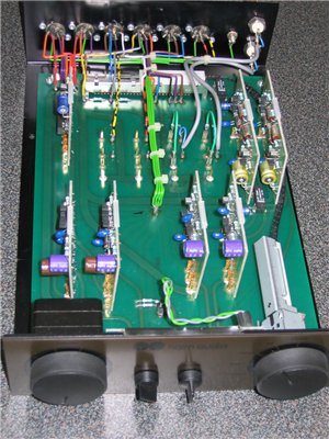

Ну и в заключение (на сегодня) курьез. NAC 72 с перепутанными платами буферов 324 и фильтров 729:
