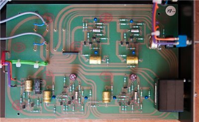

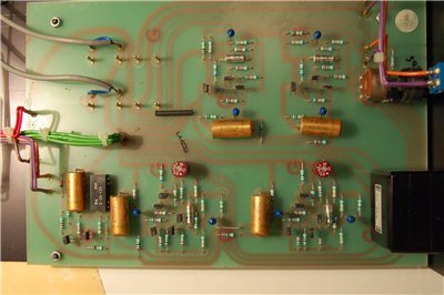

Мы с Юрой пока удалили неиспользуемые платы. Разница ощутимо заметна, особенно у меня, так как пока нет у меня кепки.
Следующий усилитель это NAC 42. Как и его собрат по одновременному выпуску, NAC 32, его тоже “колбасило” и по дизайну платы и по линиям питания. Не менялся он только внешне (за исключением разъемов, отличающих версии 42 от 42.5, см. выше), так как сразу был выпущен в дизайне Chrome Bumper.
Этот усилитель любим многими, вероятно, за контраст между прикольным мультяшным внешним видом и серьезным звуком, который никак не ожидаешь от такой “игрушки”. Один из самых ярких аппаратов дизайна Chrome Bumper.

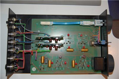

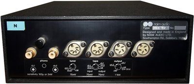

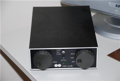

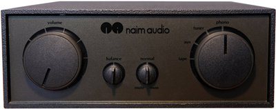

NAC 62 являлся дальнейшим развитием NAC 42. Отличался он еще одним входом и селектором входов, перенесенным ближе к разъемам, благодаря использованию гибкой тяги. Этот аппарат, напротив, не менялся внутри, но менялся снаружи. Его выпуск пришелся на смену дизайна от Chrome Bumper до “оливок”. Внешне хоромовый 62 можно отличить от 42 по селектору входов - надписей больше.

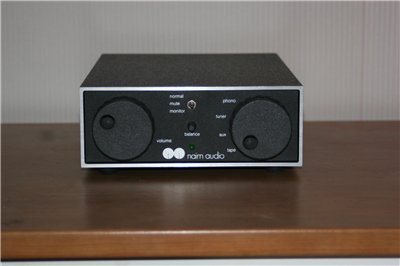

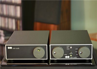

предпоследнее фото - “ручка громкости” - стилистический ход?
Это на самом деле ВКЛЮЧАТЕЛЬ питания. Поворачиваясь на 2 часа включает питание.
О зеленых глазах. Первоначально индикаторы питания у предов и БП Naim были красного цвета. Зеленые глазки были только на усилителях мощности NAP 160 и NAP 250 (они остались с ними  на все время выпуска). В “поздний хромовый” период индикатор питания сменили за зеленый. Поэтому NAC 32.5, NAC 42.5, хромовый Hi-Cap встречаются как с красными, так и с зелеными индикаторами.

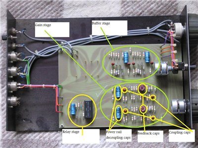

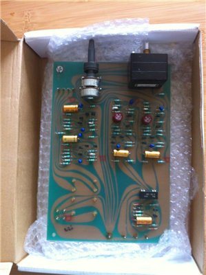

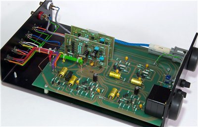

Есть, конечно, мысль такая, что оставшиеся платы сидят на одной линии в 32-м преде. Так что удаление остальных плат просто освобождает вторую линию кепки, которая и так в данном случае не используется. У 72-го платы 729 вроде как сидят на второй линии.
На каждой из двух плат 323/5 стоит по 13 транзисторов. В сумме это 26 активных элементов, которые надо питать. В случае питания одним напряжением 24В это вообще ужас.

Да, кстати, и об апгрейдах. Чем хороши преды серии 12/32/72 - в них можно установить карты усиления и фильтры от сторонних производителей.
Наиболее известны два производителя:
Avondale Audio.
Предлагается 3 типа модулей по различной цене. Модули 321 - прямая замена плат 321 от Naim. Модули 821 предполагают замену одновременно плат 321 и 729 (вместо плат 729 устанавливаются перемычки, входящие в комплект). Разновидностей модулей 821 две - “простая” и “аудиофильская”. Про звук ничего не могу сказать.
Neil Jadman. Продает через ибэй. Платы - замена 321, 729, и фонокорректоров 322 и 323. Подходят для 32/72. Опять же про звук ничего не могу сказать.
Это два самых популярных варианта, позволяющие изменить звук предусилителей (к лучшему?) без ущерба для их конструкции и с возможностью “родить обратно”. При этом их стоимость близка к стоимости рекапа (за исключением аудиофильских плат Avondale).
