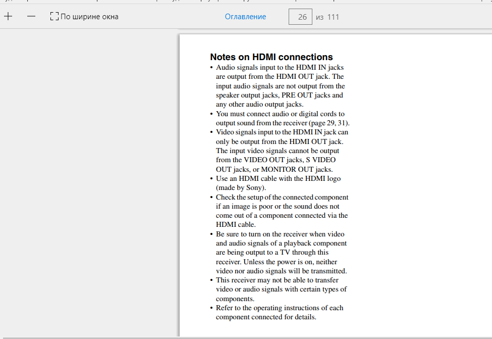

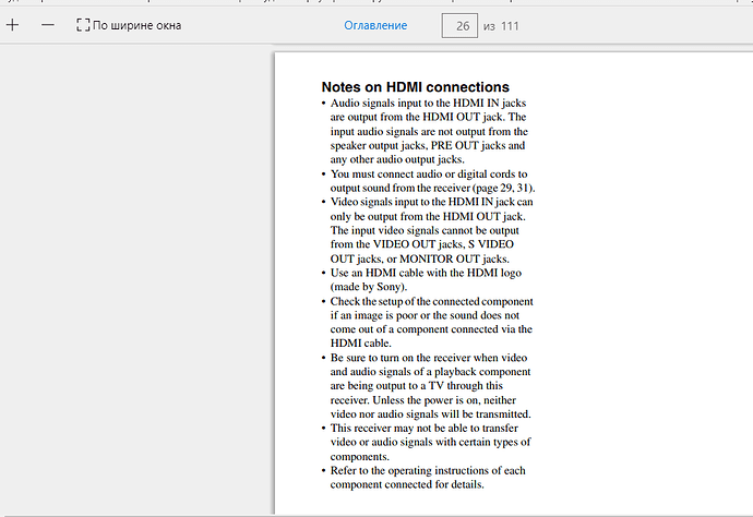

Странная выдержка из описания. Зачем там HDMI  если этот сигнал нельзя услышать? (это про выходы на громкоговорители)
То что цифровой сигнал трудно получить для записи в аналоге на выходах ресивера - это обычное явление т.к. линейного выхода после процессора обычно нет.
Похоже в ресивере только коммутатор HDMI
ХДМИ там monitor out, только для картинки. Ресивер 2006 года кажется.
