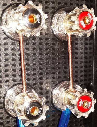

Оставил один кабель, но без перемычки. То, как я сделал, у меня вызывает вопросы:
Про качество родной перемычки могу лишь написать - есть гораздо тоньше.

Я тонким проводом при разводке динамиком в колонках регулировал уровень баса на мидбасовой головке, что равно тонкой перемычке в Вашем случае. Попробуйте на нч клеммы поставить тонкий проводок, можно моножилку 0,5 квадрата, она подсушит бас, гудеть меньше будет.

Надо будет пробовать, хотя под руками мало что есть для этого. А материал перемычек медь/посеребренка/серебро как-то влияют на НЧ, или сечение только?
материал тоже влияет, но нас бас больше сечение. Возьмите проводок от езернетовской витой пары, как раз он подходит для такого эксперимента.
Проделал эксперимент, бросил перемычку на ВЧ-НЧ из витой пары. Звук слегка деградировал, но!!! не сильно (по сравнению с перемычками Musical Wire). Гудеж на проверяемых местах не ушел, даже попротивнее/гадливее стал, все же это уже размещение, или еще что. Но гудеж мало где встречается, и вообще, почти через 8 дней интенсивного прослушивания, я начал привыкать к АС, потихоньку приходит осознание, насколько это неординарные АС. Они достойны установки высококлассных перемычек, что со временем и будет сделано.
не понял, откуда куда пермычки.  надо перемычку тонкую сделать с сч на нч, а кабель воткнуть в сч.
У меня так Ак кабель на СЧ далее СЧ-ВЧ Musical Wire, далее ВЧ-НЧ проводок от витой пары. Только так я убрал доминирующие НЧ. Другие варианты низов больше, и надо сильно отодвигать АС от стены. А такой вариант в самый раз.
не верно так. Получается, что нч токи идут также по перемычкам к вч. Пустите на нч тонкие проводки от сч терминалов.
Значит удалось утихомирить гудящий бас тонкими проводками? Рецеп работает.
Закончу эксперименты. Получил принципиальное разрешение жены (сжалилась) отодвинуть АС от стены на полметра от задней плоскости АС, и почти метр получается от фронтальной плоскости. До этого стояли в 20 см от стены. С такой расстановкой и с такой схемой (кабель -> СЧ -> ВЧ -> НЧ), при том, что перемычки тоньше, чем ак кабель, все пришло в норму. А те редкие места, где гудеж еще оставался (например, YO LA TANGO Popular Songs 10-More stars than there are in Heaven), проверю завтра, уже поздно и прокачать нельзя, есть идея просто подвигать основательно кресло.
