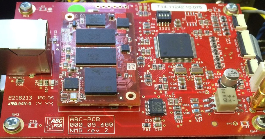

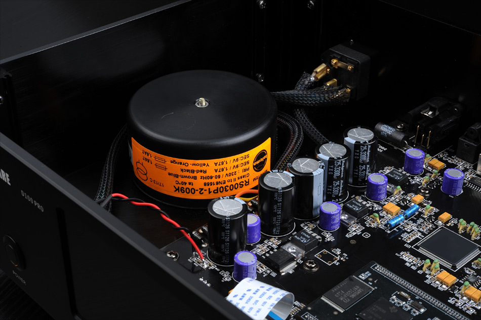

с конструктивной точки зрения, судя по организации питания, Эдель не может быть лучше чем, на пример Soundaware D100. Эдель запитывается от одного источника питания 3,3 В в отличии от D100, где организовано раздельное питание.

Я бы уточнил, что Эдель была в непонятно какой реализации и неизвестно с какой прошивкой.  Поэтому делать конечный вывод о потенциале платки можно лишь с некоторой натяжкой.
К сожалению, Эдель это все же полуфабрикат и конечный результат зависит от грамотной реализации. Хотя и в простейшем варианте звучит весьма прилично
Радует то, что этот проект живой и постоянно развивается. В этом году дважды обновлялась прошивка и драйвера для винды. Для рендерера свежая прошивка вышла неделю назад.
И улучшения в звуке от апгрейдов весьма заметные. Швейцарцы стараются, да и опыта в hi-ende им не занимать.
Кстати, скоро выйдет или уже вышла новая, третья, ревизия платы конвертера.
Питание конечно важно, но основной вклад в качество звука все же дает программная часть устройства.
Что за чушь? Что там запитывать от 20 источников? Каждый чип?

Игорь, есть там что питать от нескольких источников в d100. Очень продуманный конструктив, сам был удивлен рецензии по нему моих спецов. Хотя и полученной мной уже просле того как я себе его оставил. Он подтвердил мое мнение по итогам прослушивания.

Может в D100 разная логика. Не знаю. Может какие управляющие-исполнительные схемы - не знаю. А может чисто маркетинг (цена вопроса 5 баксов).
Клоки отдельно питаются? Ну так и в Эдель то же.  Что еще?

Да, Олег, сейчас глянул, у Soundaware D100 много чего есть питать от разных источников. И всё в куче. Так что незачет.
Плюс повязаны по рукам LT317 + 3300 мкф на фильтре))

По d100 я коснусь в обзоре плюсов схемотехники. Для начала скажу что d100 имеет все варианты для приема данных, USB3 интерфейс для внешних устройств и i2s   шину для внешнего ЦАПа. Так что там есть что питать раздельно и это сделано правильно. Особенно цифровая интерфейсная часть.
Он гораздо сложнее Эдельки и функционально тоже.

  1. Совершенно разные устройства. Даже принципы. В Edel происходит преобразование из HTTP
    streams в аудио форматы. В Soundaware “компьютер” на ARM с приемом потока по разным интерфейсам с HDD илифлешки SD
  2. Перегружен разными интерфейсами, устройством управления, дисплеем и прочее.  Edel - только плата обработки с выходом на шину I2S и вспомогательным интерфейсом SPDIF. Никакиx USB, поскольку это не компьютер. Нет встроенного управления и индикации, только шина управления.
  3. Soundware - внешнее, законченное устройство. Edel - плата для встройки.
  4. Soundware - как есть, так и пользуйтесь. Edel - возможности для различной реализации, устройство для интеграции.

по новому мануалу там другой выходной разъем на 75ом, может транс тоже будет другой, а может больше ничего и не изменят.
