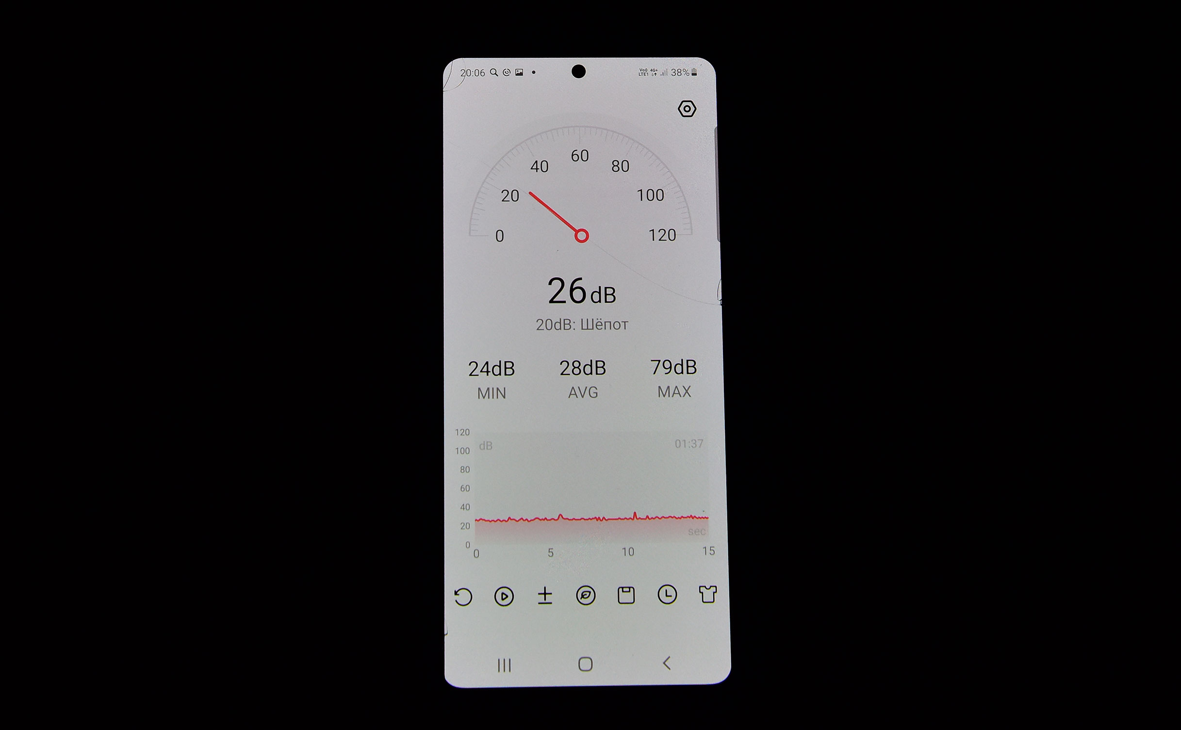

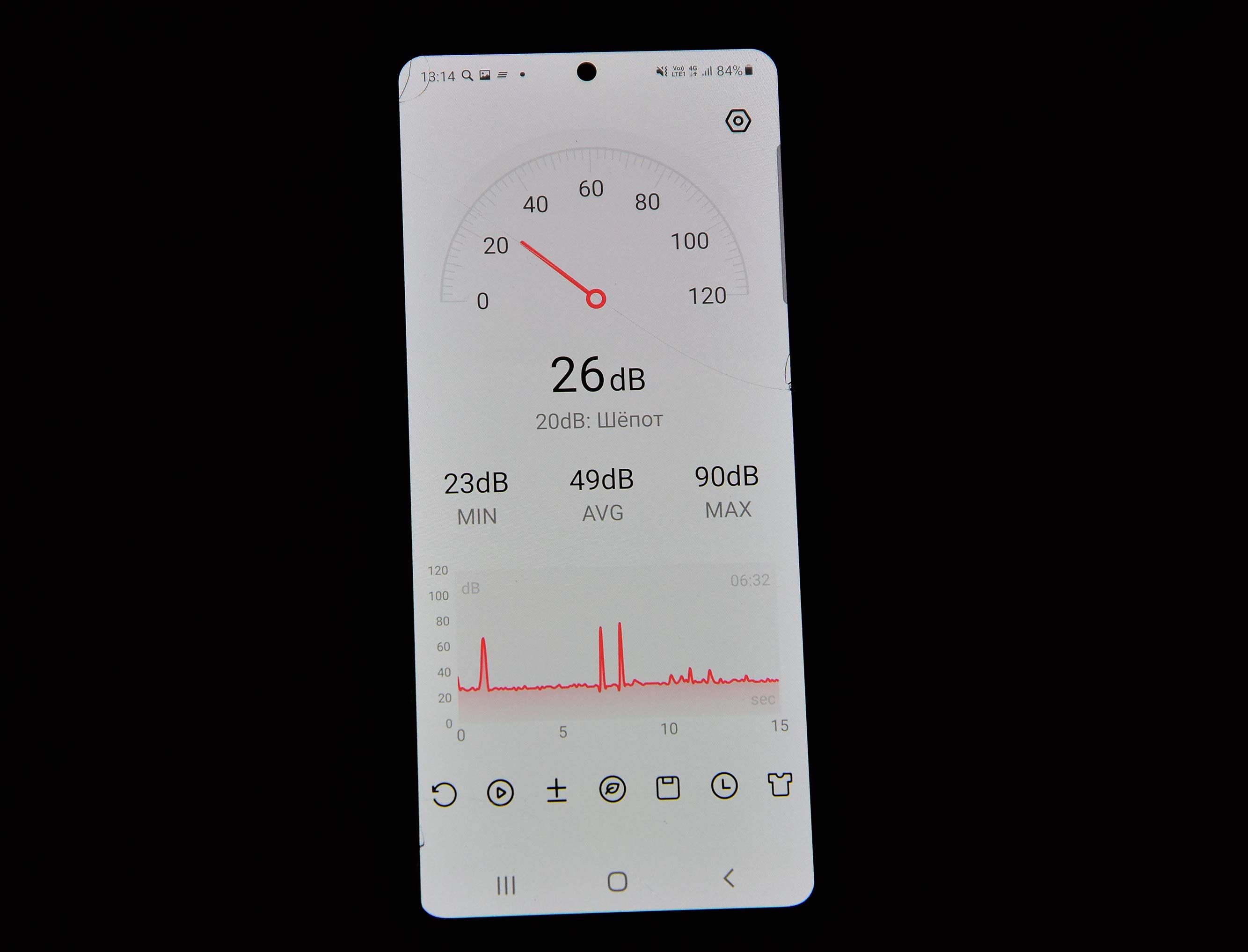

Экран ещё и сфоткать проблема, ну оч. нервный прибор) Вечер день без разницы, 22 этаж, тишина даже днём.
Тут вопрос еще каким алгоритмом мерить? )))) между ними разница 5 дб… у меня по крайней мере
Почитал, нужно мерять по Z.
