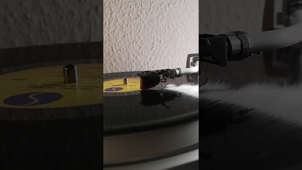

День добрый. Во время воспроизведения пластинки самопроизвольно сработал автостоп и после этого обратно тонарм не опускается, что делать? Пока лапку прижатой держу тонарм на пластике, как только перестаю держать тонарм поднимается.
Да, купил полтора месяца назад. На одном из форумов сказали что заклинило автостоп после ошибочного срабатывания. Есть такая мысль, что как-то его можно разблокировать, но не знаю как. Отключал автостоп, а затем включал аппарат, но как был заклинен тонарм так и не удаётся его опустить микролифтом обратно, пружина толкает его вверх.
 Сам устранил следуя этой рекомендации.

Я даже думаю что это вариант нормы для этого аппарата. У него же есть секретный код при нажалии на которые можно регулировать автостоп. Ну я был лучшего мнения о техниксе если честно. Да я купил из магазина на Авито, я в Волгограде, а продавец в Питере, так что с возаратами и ремонтами не оч хорошо.

Ну вот поэтому отключу автостоп, он у этой модели иногда чудит.
Допускаю что именно отсутсвие тонкой регулировки автостопа и приводит к таким закидонам. Хотя в моём случае его переклинило когда я решил запустить не нормальную пластинку, а детскую плёнку из журнала Колобок 1990 года, возможно ему этот изврат не понравился!)

Аудиомания подтвердила что это особенность данного аппарата. Неплохо было бы об этом писать в инструкции.

Ну а чем тонкий диск хуже нормального? В чём причина сбоя?
Типа защита от дурака. Железяка решила что вы иглу на мат опускаете. Waks.gif

Ну на самом деле такое случается судя по ютубу и с нормальными пластинками.
Не спорю. Сам в шоке, просто нашёл вариант исправления через ютуб с непонятными перспективами надолго ли. Магазин ещё у меня специфический - на Авито, так что не знаю добьюсь ли чего. Ну попробую все-таки пользоваться автостопом. Кстати, в этом же ролике комменты такие что это однозначно диффект и ремонтируют аппараты после его возникновения.
