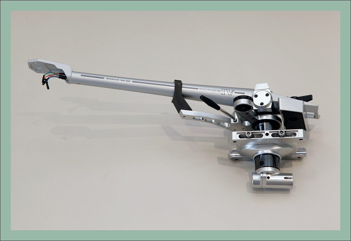

А есть какие-то конкретные рекомендации, на что стоит обратить внимание, в частности в шелле для SME IV?
Виктор, объясните как в СМЕ 4 в шелле меняется проводка, если шелл не съемный, а проводки с контактами торчат из трубки тонарма. Я так понимаю,с полной разборкой тонарма?

Если 4-ка устроена так же, как 5-ка (а я полагаю, что это так) - то проводки шелла крепятся к коннектору, установленного в торце трубки. Подбирать эти проводки сложно: на прослушку не возьмешь, а влияют на звук они сильно. У меня была возможность попробовать проводки от Ikeda - они в моем сетапе “убили” звук.  Примите во внимание, что проводки для SME 4/5 должны быть тонкими и очень гибкими.
Виталий, у меня тоже когда то была 4-ка, но разъемов в торце трубки не было /проводки “крученые” в тряпочной изоляции выходили из заглушки в торце трубки где шелл/. Может новая модификация сейчас пошла? default_dry.png  Интересно.
 То что проводки влияют-это да, может даже больше чем фоно кабель.
Интересно… Моему тонарму около 3-х лет. Может, только на 5-ке default_unsure.png ?
На фото видно проводки .
У меня так же было только без черных трубочек возле трубки, в 2005 году. Вот я подумал, что могли этот узел модифицировать. Если СМЕ поставили в этом месте разъемчики, то это +.
У меня на четверке - съёмные проводки. Только что проверил.

Даже если шелл несъемный то провода снимаются - там просто пины-контакты. Если менять, то провода не обязательно должны быть тонкими, важнее то, чтобы разъемы на них были не длинными и без всякой длинной и жесткой термоусадки. У меня в одном из СМЕ-шных шеллов вполне прилично поместились ортофоновские реребряные провода, правда так же при условии не очень массивной головки.
