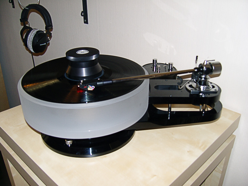

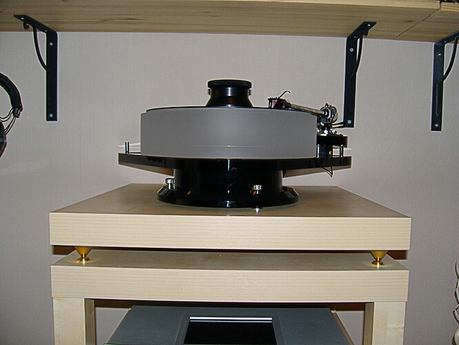

Сегодня немного повозился с настройками - поставил дополнительную столешницу на шипах, отстроил все по уровням, отрегулировал тонарм. Поставил “родной” прижим Scheu. (с прижимом, кстати, у меня приключилась забавная история - пришлось его менять - в первом купленом педантичные немцы ошиблись с диаметром дырки… default_smile.png и такое бывает, но очень редко.) Демпфер тонарма пока заливать не стал. Потом попробовал еще пару стареньких голов из своей заначки. Приходжу к выводу, что собранная механическая часть тракта получалась исключительно хорошей! Можно даже сказать достаточной - про дальнейшие обновления можно забыть default_smile.png Теперь можно спокойно повозиться с головами, вторым тонармом, МС трансформаторами. А потом можно будет заняться усилением и АС.
Вот…
Смотрится ну просто класс !( учитывая , что родину за это продавать не надо default_smile.png )Учитывая ваш опыт может и обращусь за советом ( если можно ).

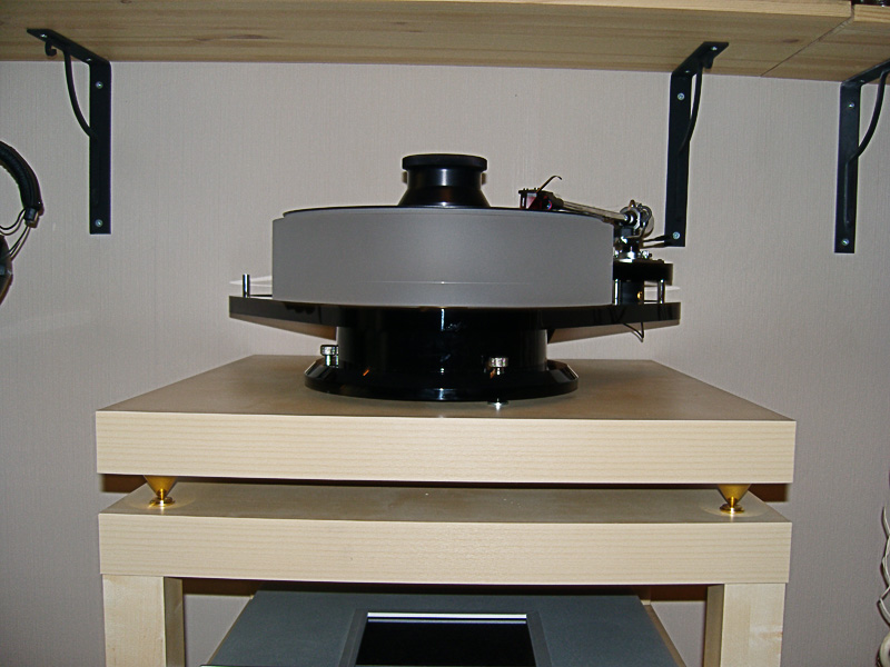

Удалось добыть в Москве 103й Denon - поставил, настроил. Пока как то не очень default_smile.png Звук глуховат немного получился. Я никогда не использовал встроенную в усилитель секцию под низковыходные МС - результат показывает, что и никогда больше не буду. Осталось дождаться прикупленного в Японии повышающего трансформатора - тогда можно будет спокойно отакзаться от этого корректора и использовать ММ…
Вот…
Провозился еще несколько часов с настройками. Нагрузил шелл на 18 грамм. Экспериментально был подобран именно такой вес. Благо, тонарм позволяет подобные вещи без каких либо затруднений. Но пока более-менее нужного звучания получить не удалось default_smile.png Звук получается очень плотный. После подгонки настроек звучание перестало быть глухим, но никакой более-менее вразумительной сцены пока нет. Сцена напоминает сплошную стенку. Особенно это сказывается на классической музыке - услышать скрипки слева, там, где им и полагается быть почти нереально. Вместо этого все получается достаточно скомкано. С вокалом немного получше, но пока тоже не могу сказать что идеально; раньше 103и у меня звучали лучше. Жаль, что нету ни старого корректора, ни трансов…

Виктор, очень понравилась стойка. Очень органично смотрится с вертушкой. Это ваших рук дело?
Нет-нет-нет ))
